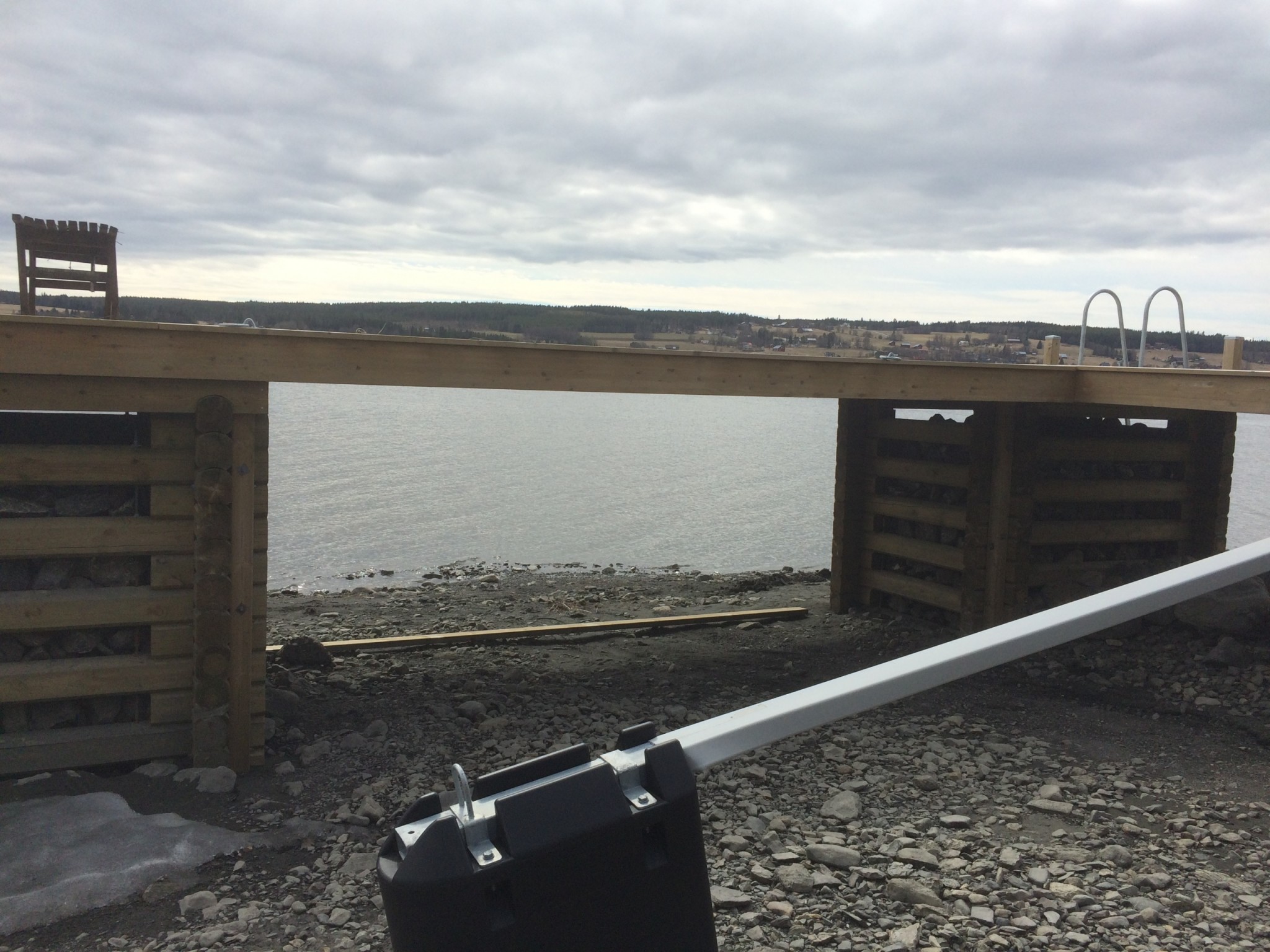

Härligt! Bryggan står kvar och är oskadd?
Bryggan är helt oskadd efter första vintern. peppar peppar så har den inte rört sig någnting als som jag sett.just nu håller jag på att kasta in sten mellan stekistorna inne vid land, det ska bli som en mur som ska fungera som vågbrytare. mellen sten kistorna längre ut kommer jag nog att bygga vågbrytare av stående 45*145, placerade från botten och upp till bryggan.

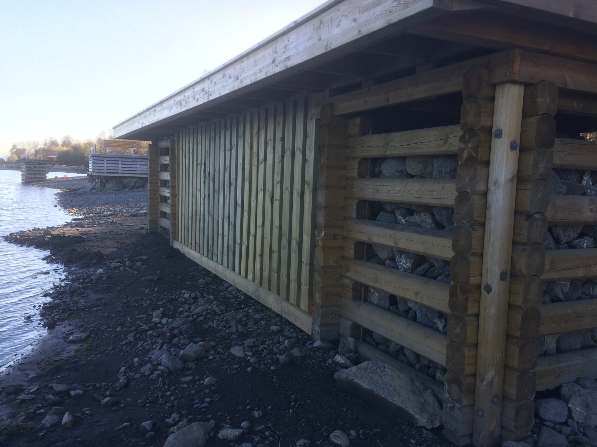

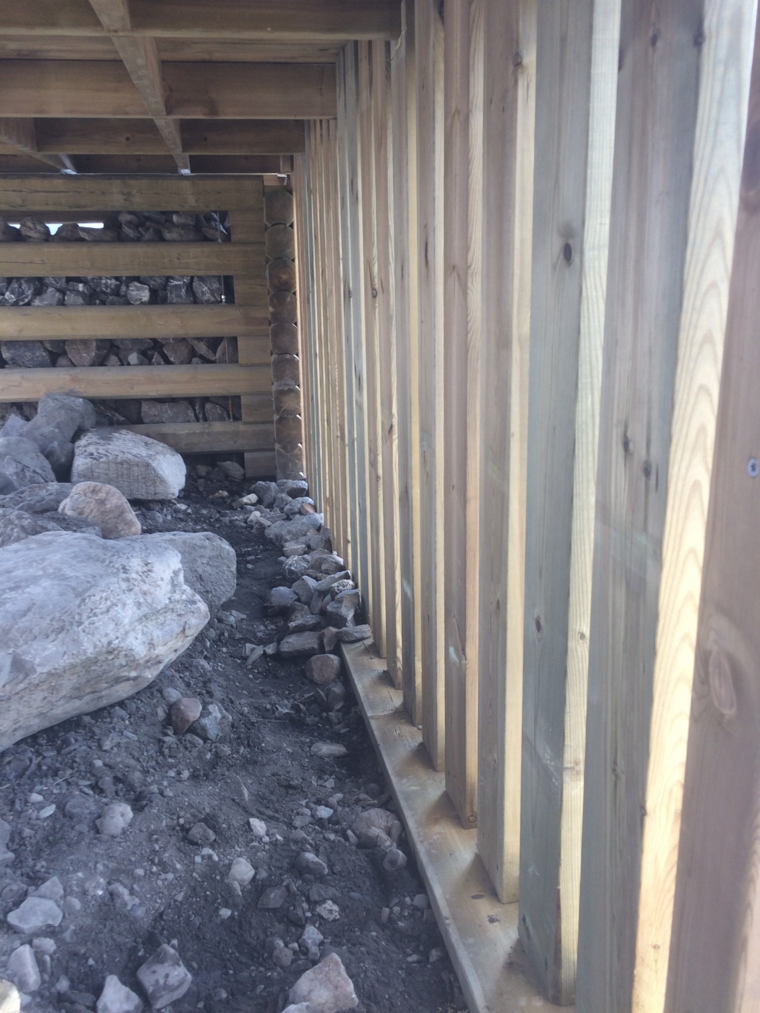

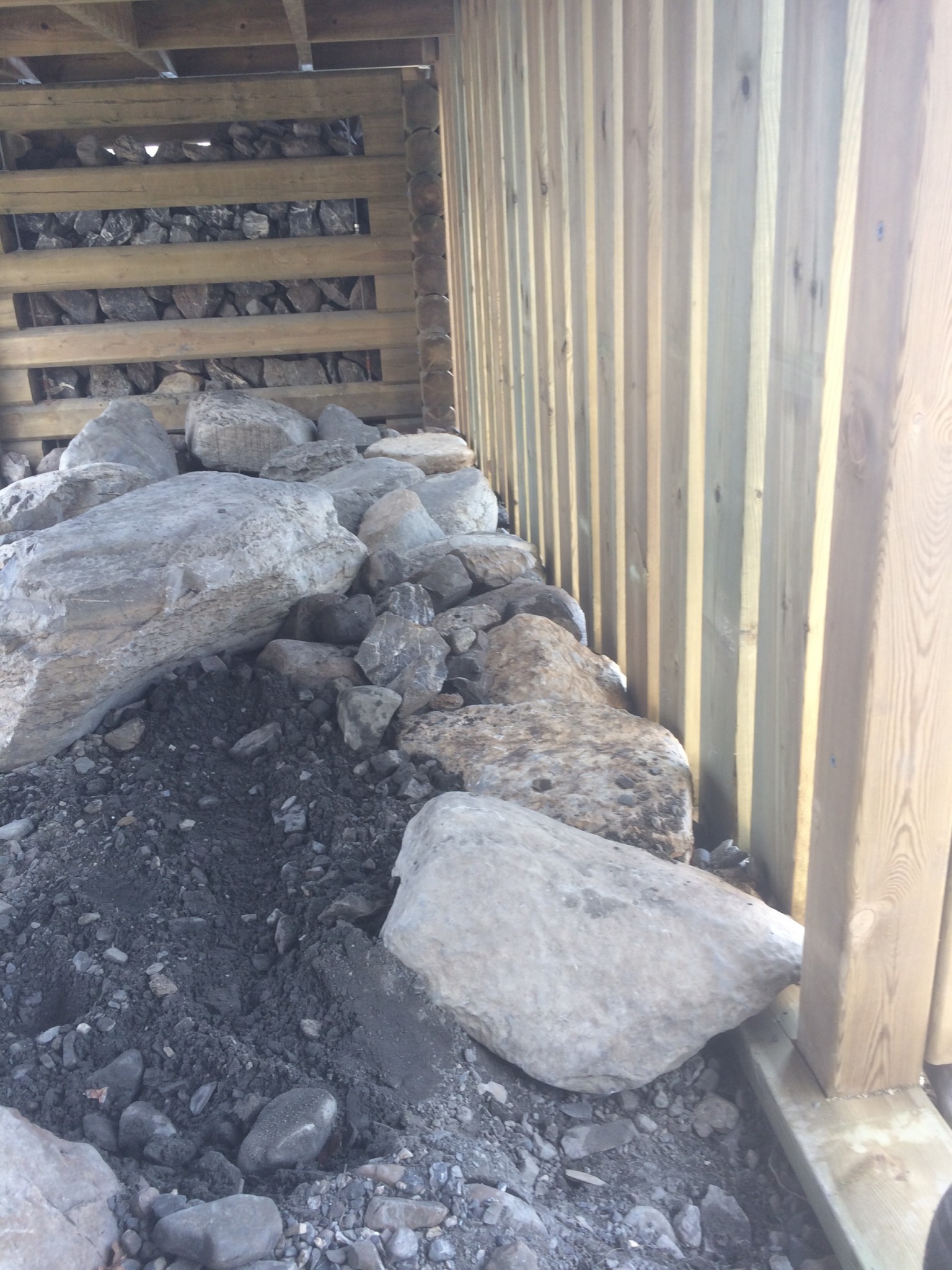

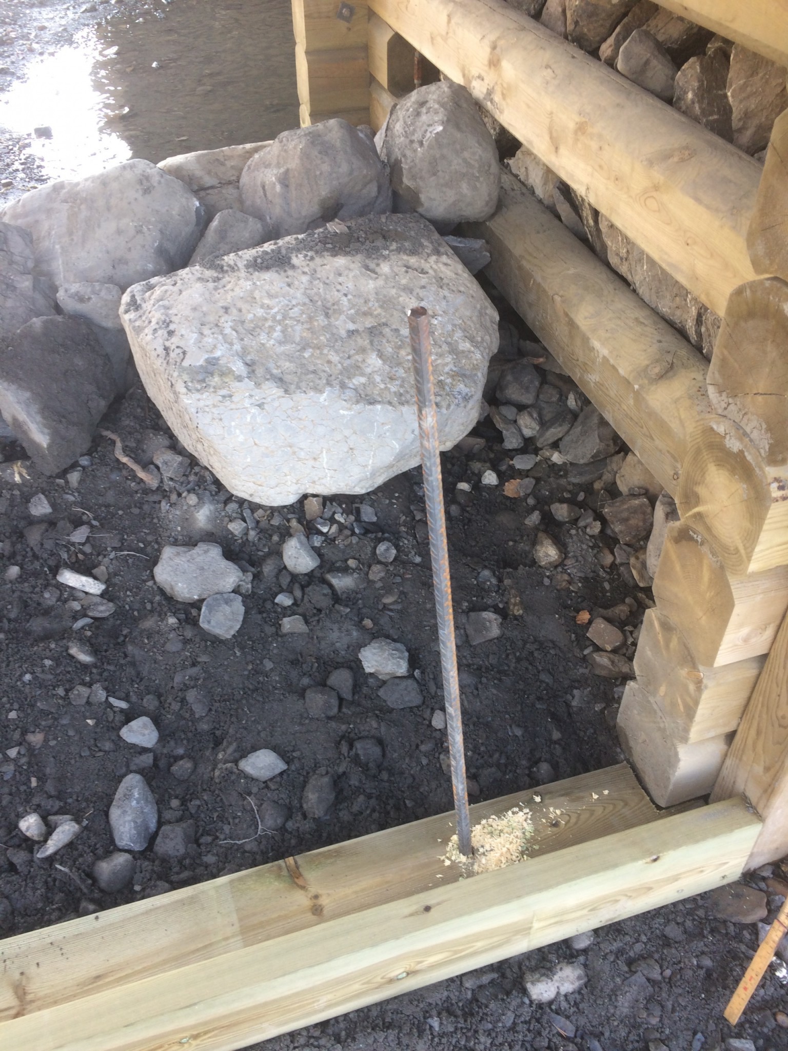

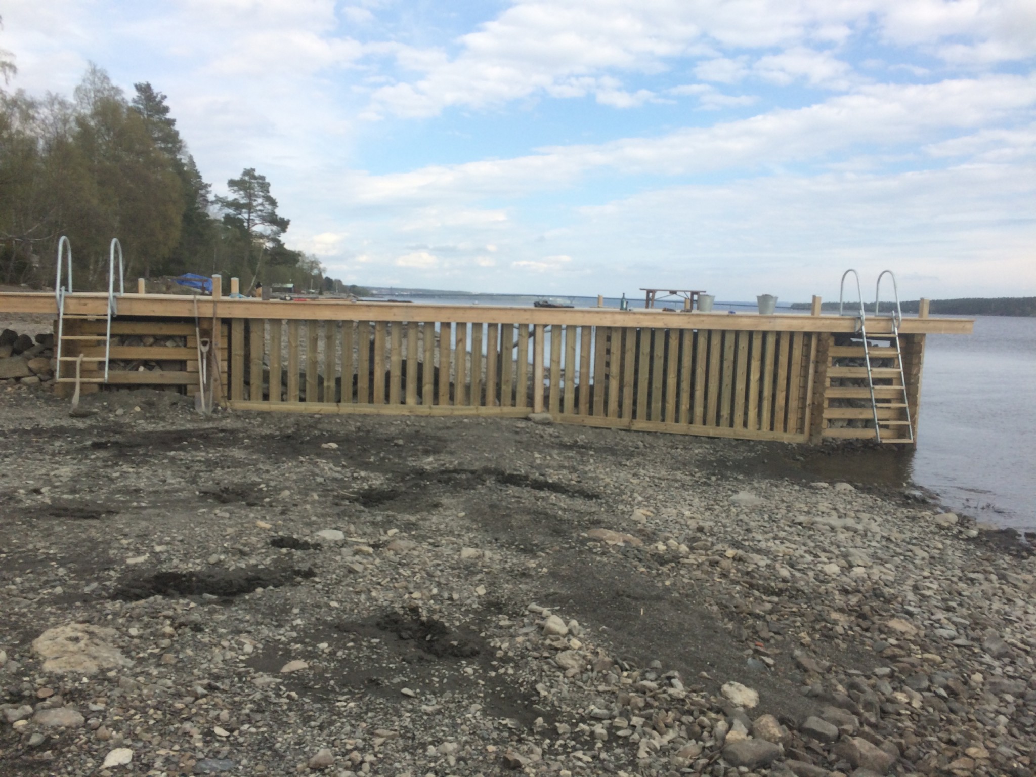

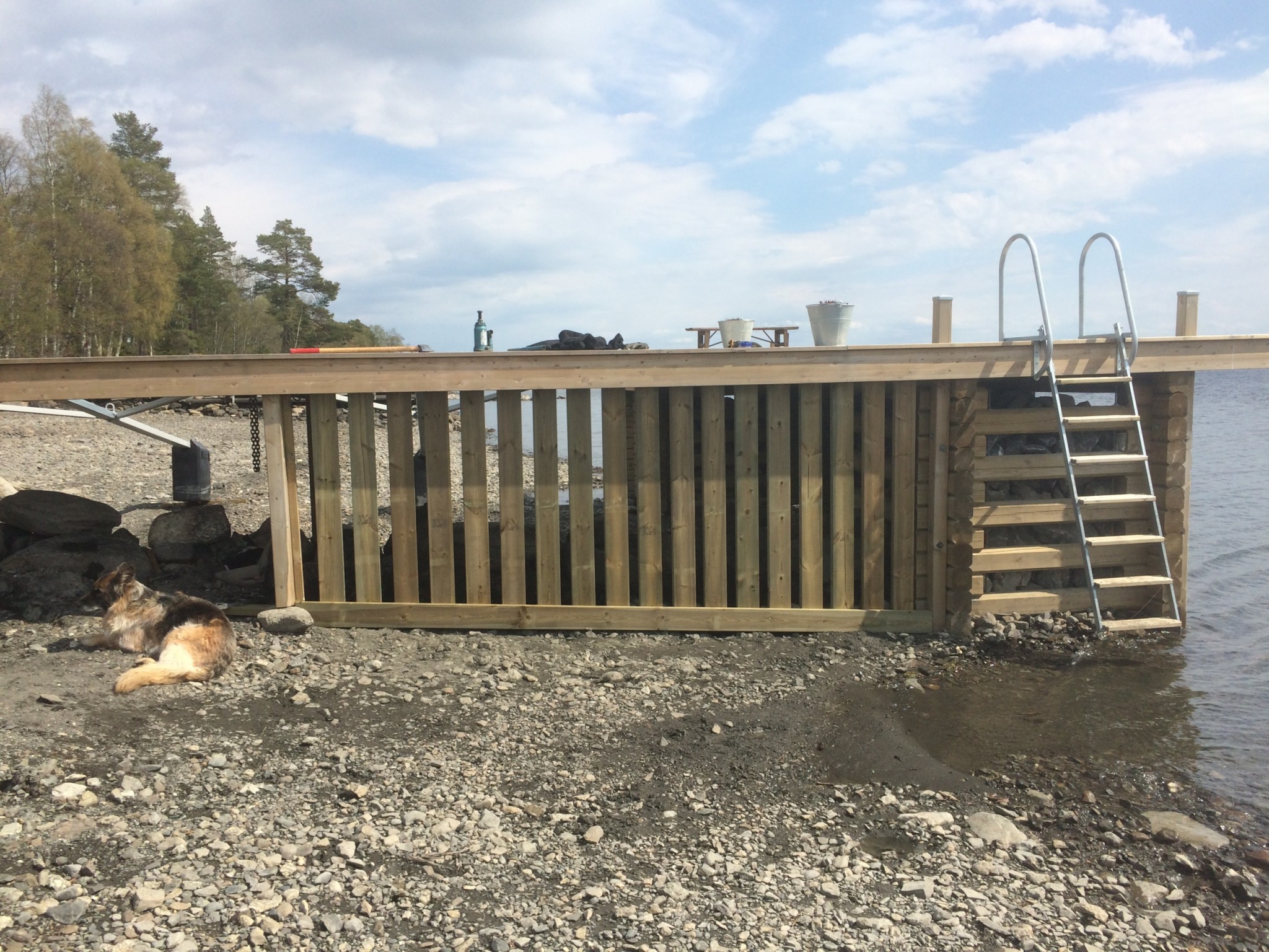

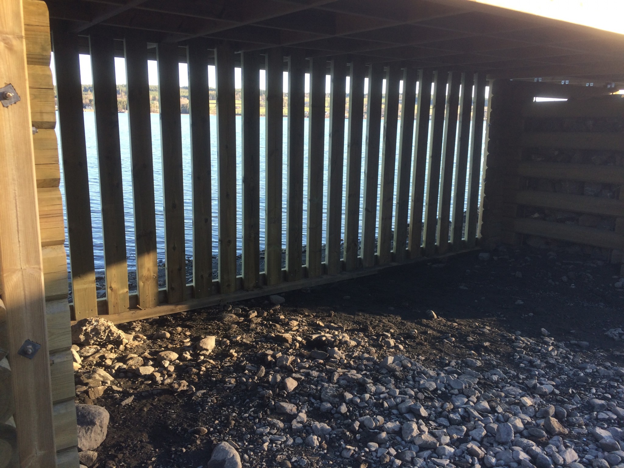

Nu har jag börjat med vågskyddet som ligger ytterst. Det är byggt med 45*145. Först en platt på backen sen en lodrätt mot den. Hål borrade genom den nedersta och 16 mm armeringsjärn nerslagna ca 80 cm ner i botten.
Efter det restes ståendes 45*145 som fästes i bryggan och förankrade mot botten. Mellan planken är det 7 cm. Återstår att se hur det fungerar.
Nybyggt vågskydd i trä med 45*145 plankor och förankring med armeringsjärn vid vattenkanten.
Utifrån
Vågskydd byggt av lodräta träplank med 7 cm mellanrum längs en vattenkant, sett från insidan.
Inifrån
//Mathias

Det där blir kanon som vågskydd! Ser riktigt bra ut också
16. Mm armeringsjärn som jag driver ner i sjöbotten
Armeringsjärn står lodrätt i marken bland stenar vid en träkonstruktion vid vattnet.

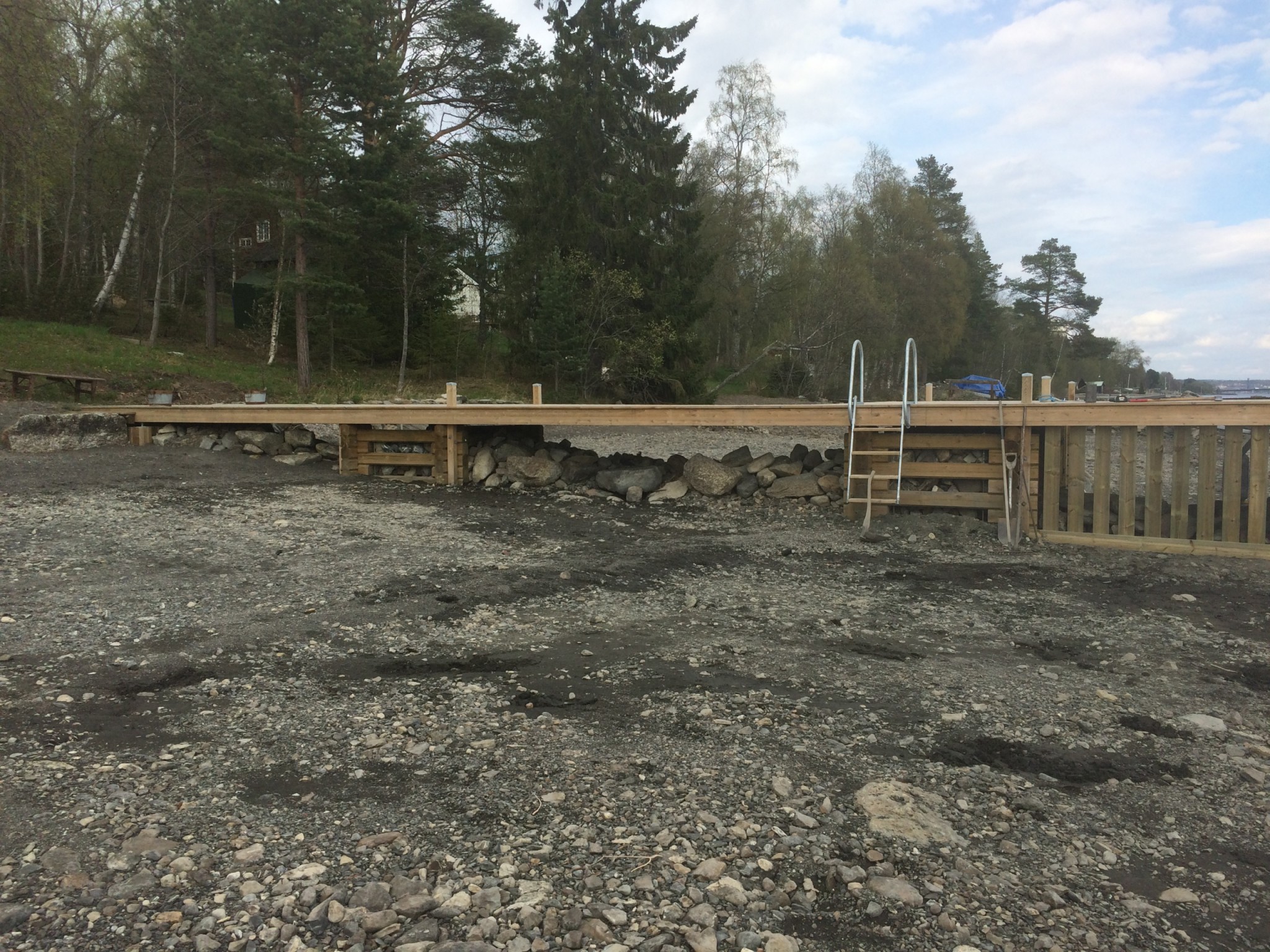

Lite fler bilder
Nybyggd träbrygga vid sjö med räcke, stege och bänk på grusstrand.
Pågående bygge av träbrygga vid stenig strand med skog i bakgrunden.
//Mathias

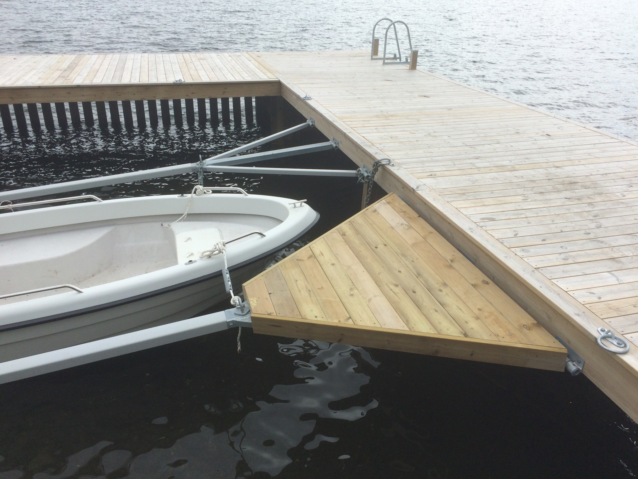

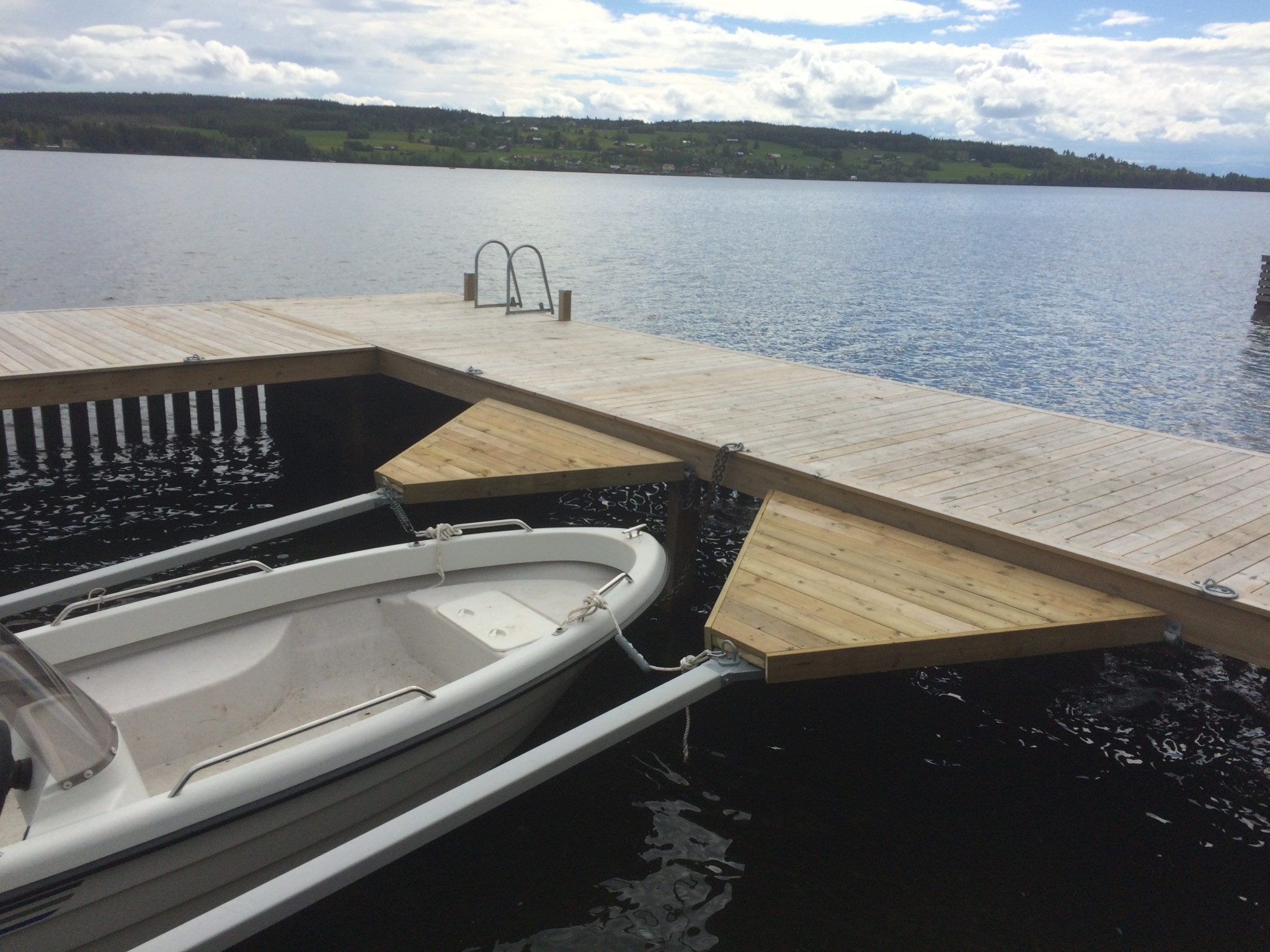

Riktigt snyggt!! Är det en 170cm stege du har längst ut? Jag tänkte beställa en likadan nu. Men hur är dom att fälla upp? Borde vara väldigt tunt om den är hel 170 cm
Träplattformar installerade på y-bommar vid brygga för enklare tillgång till förtöjd båt.
Träplattformar byggda på y-bommar vid en brygga för enklare tillgång till båten på en sjö.
Byggde plattformar på y-bommarna så vart det lite lättare att kliva i båten.
//Mathias
