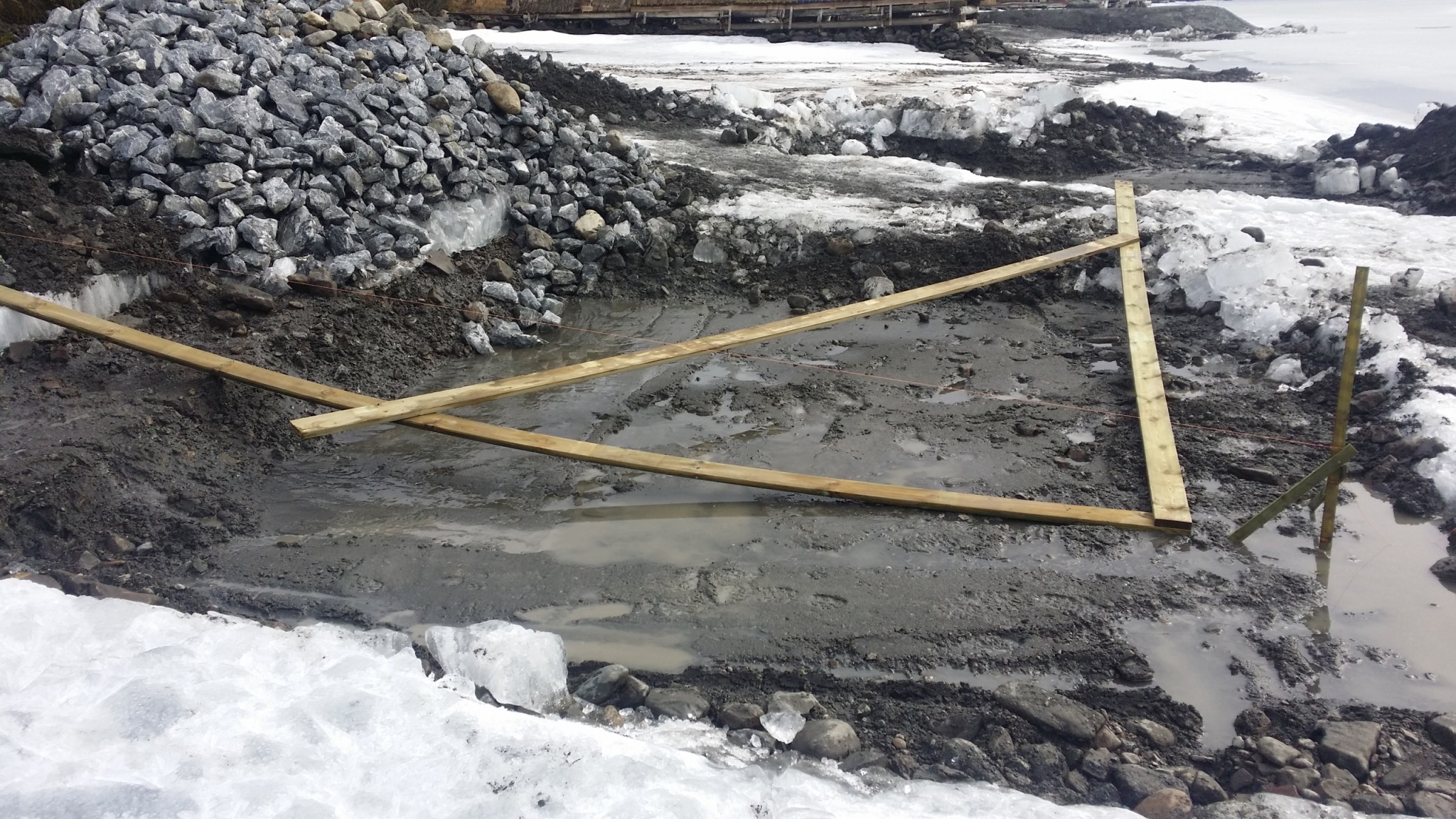

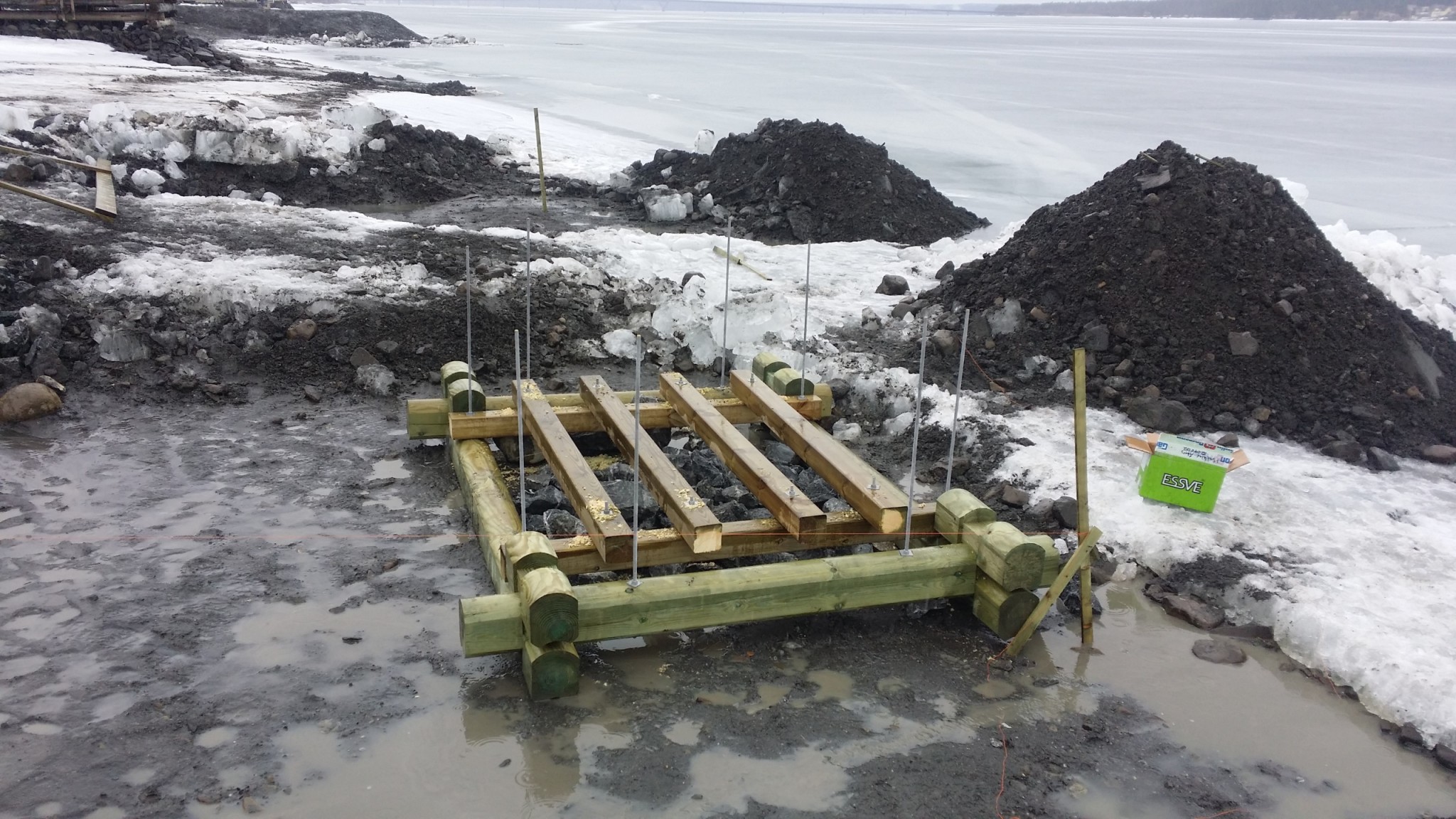

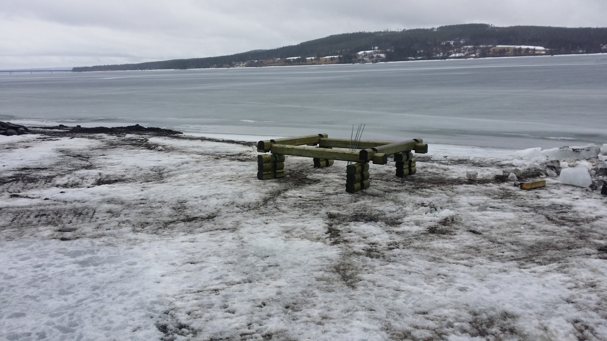

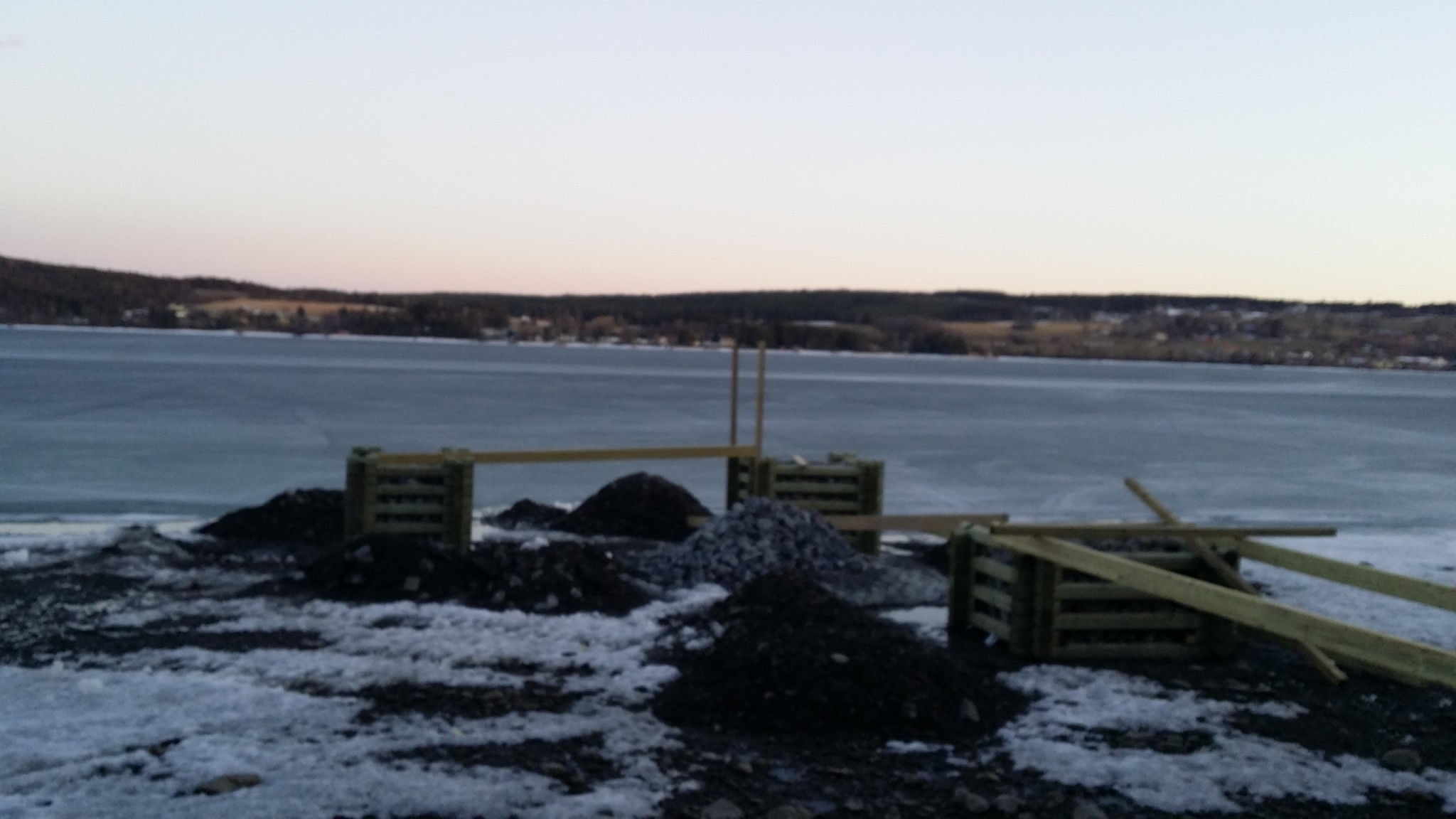

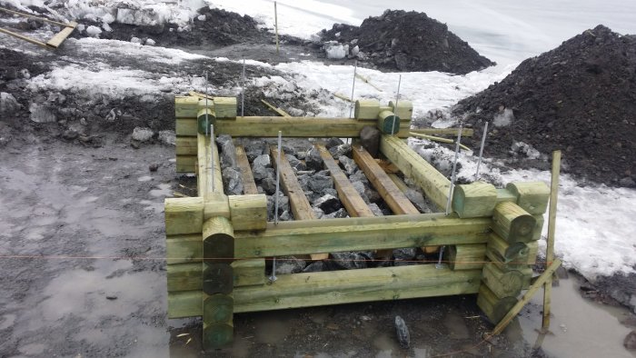

Lite bilder från dagen.
Innan jag börja!
Behövde en liten vinkelhake,
Första varvet byggdes utanför gropen.
Byggde botten.
Nu är den första uppe på 1,2 meters höjd. Har även påbörjat den andra och kommit ca 60 cm.
//Mathias

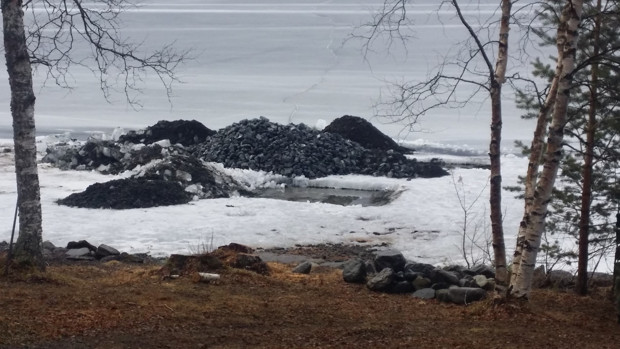

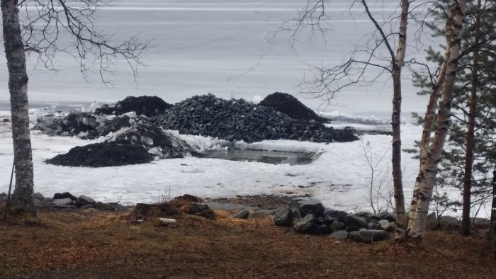

Det där ser riktigt bra ut!!
Det där är alltså sjöbotten och kommer vara under vatten sen? Vad är det för högar med jord/grus du har där?
Precis det är sjö botten.
Högarna är just jord och grus
Grannen hade en grävmaskin hemma och då passade jag på att få plana ytor att bygga kistorna på.
Så jorden skall tillbaka runt kistorna sedan så de kommer hamna stabilt nere i sjöbotten.
//Mathias

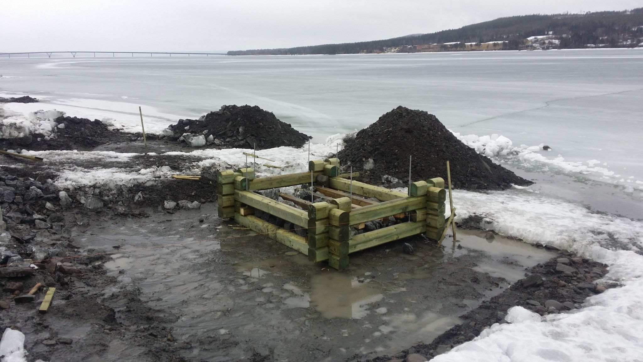

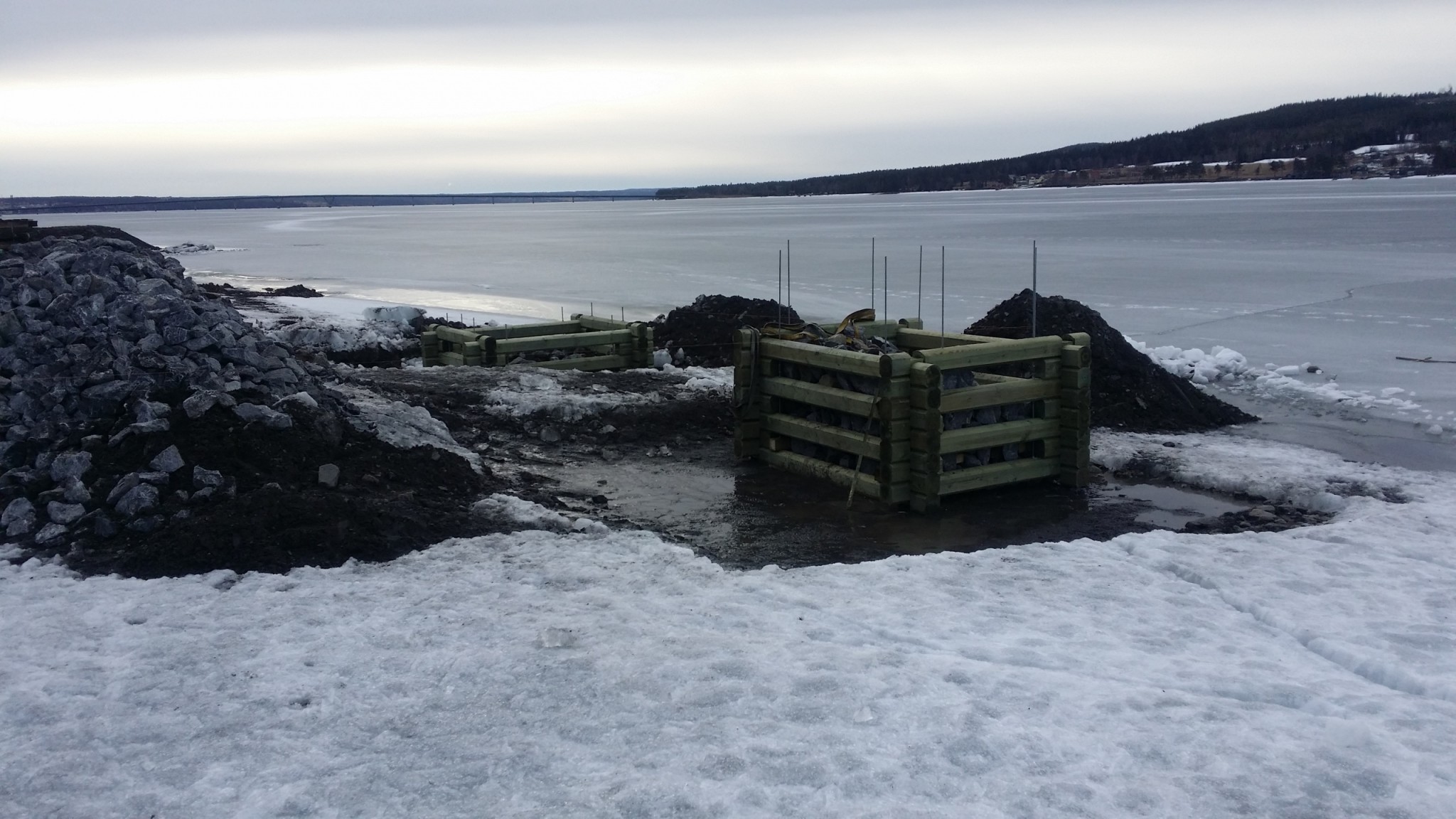

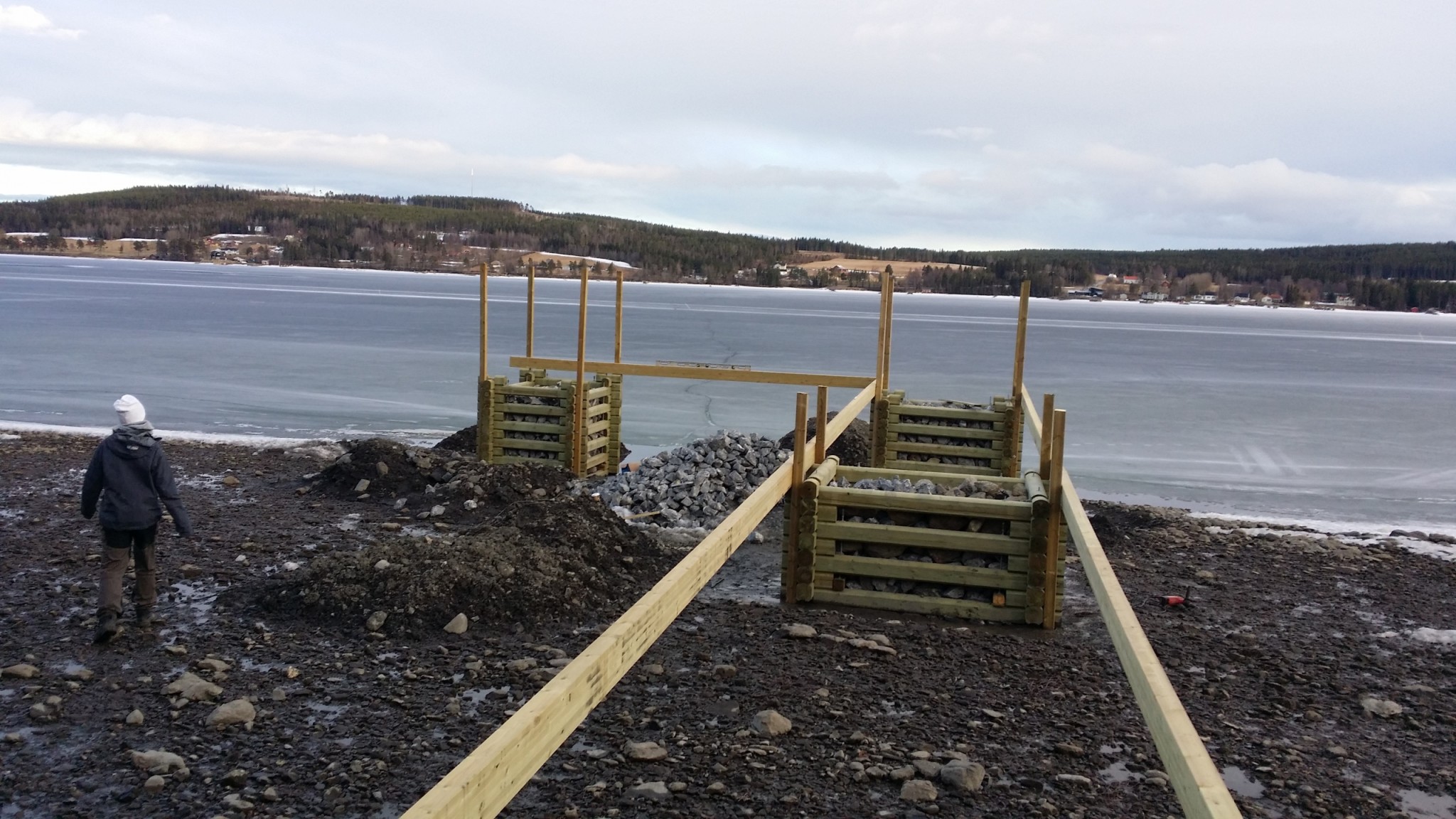

Tog en morgon promenad med hundarna, naturligtvis ner till den pågående bryggan för att fota lite.
Så nu har jag en bild på hur långt vi kom igår.
Från stranden.
Närmaste kistan är ungefär 1,2 meter, den bortre ca 60-70 cm.
//Mathias
Från stranden.
//Mathias

Det tar sig rejält! Bra jobbat!
Kommer att bli en lång och fin brygga det där, men hur djupt är det när vattnet kommer tillbaka?
Grymt inspirerande, jag får se om jag hör av mig nått för ett studiebesök

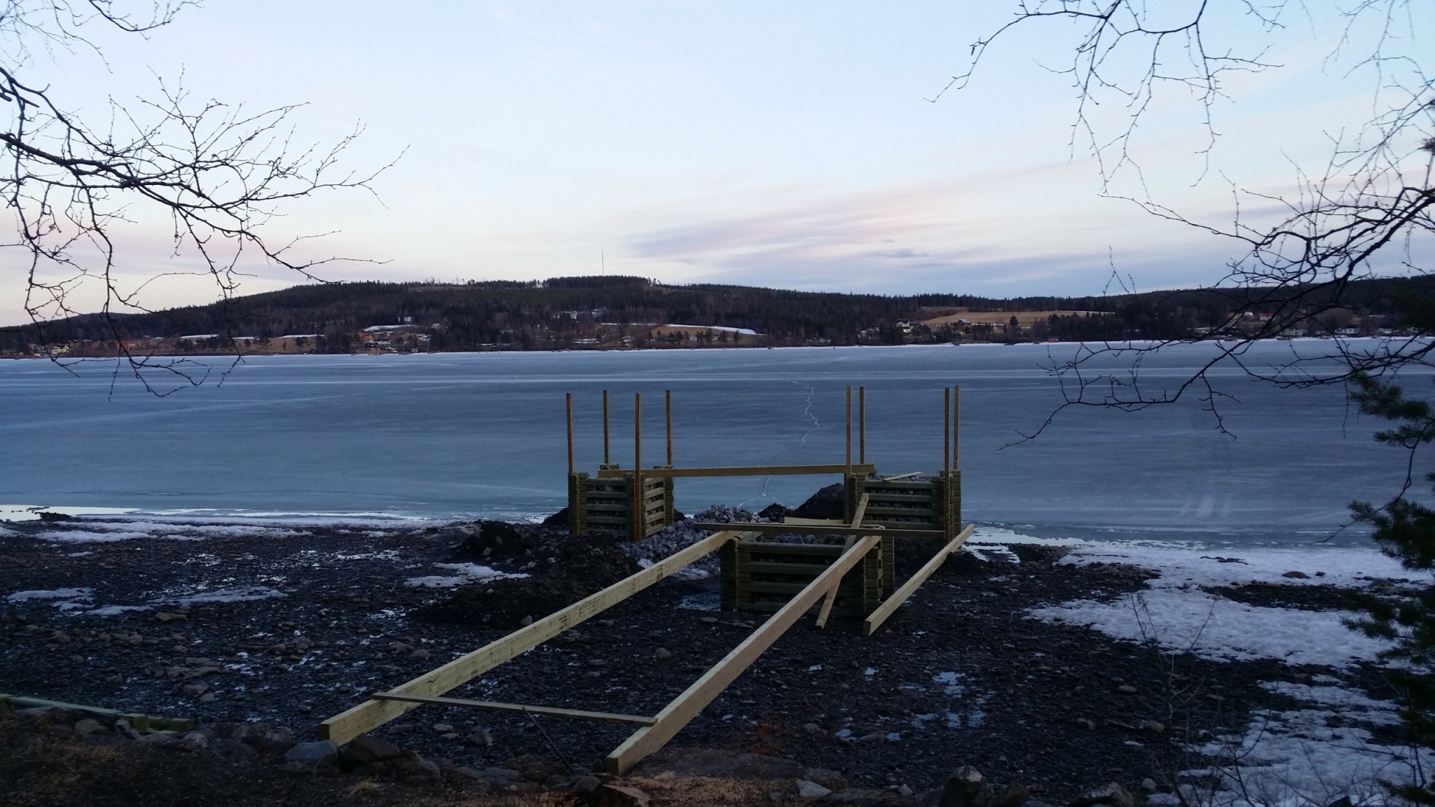

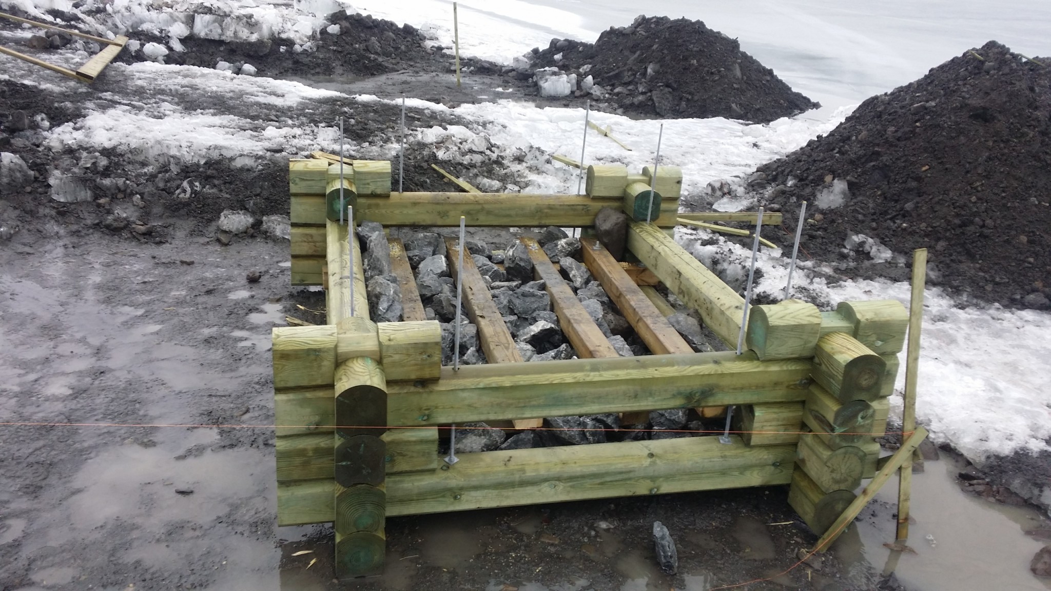

Gårdagens arbete. Stolparna som är fastskruvade i stenkistorna är 95*95. Dessa är bultade med gängstång m12. I dessa är det tänk att fästa limträbalkarna.
//Mathias
//Mathias

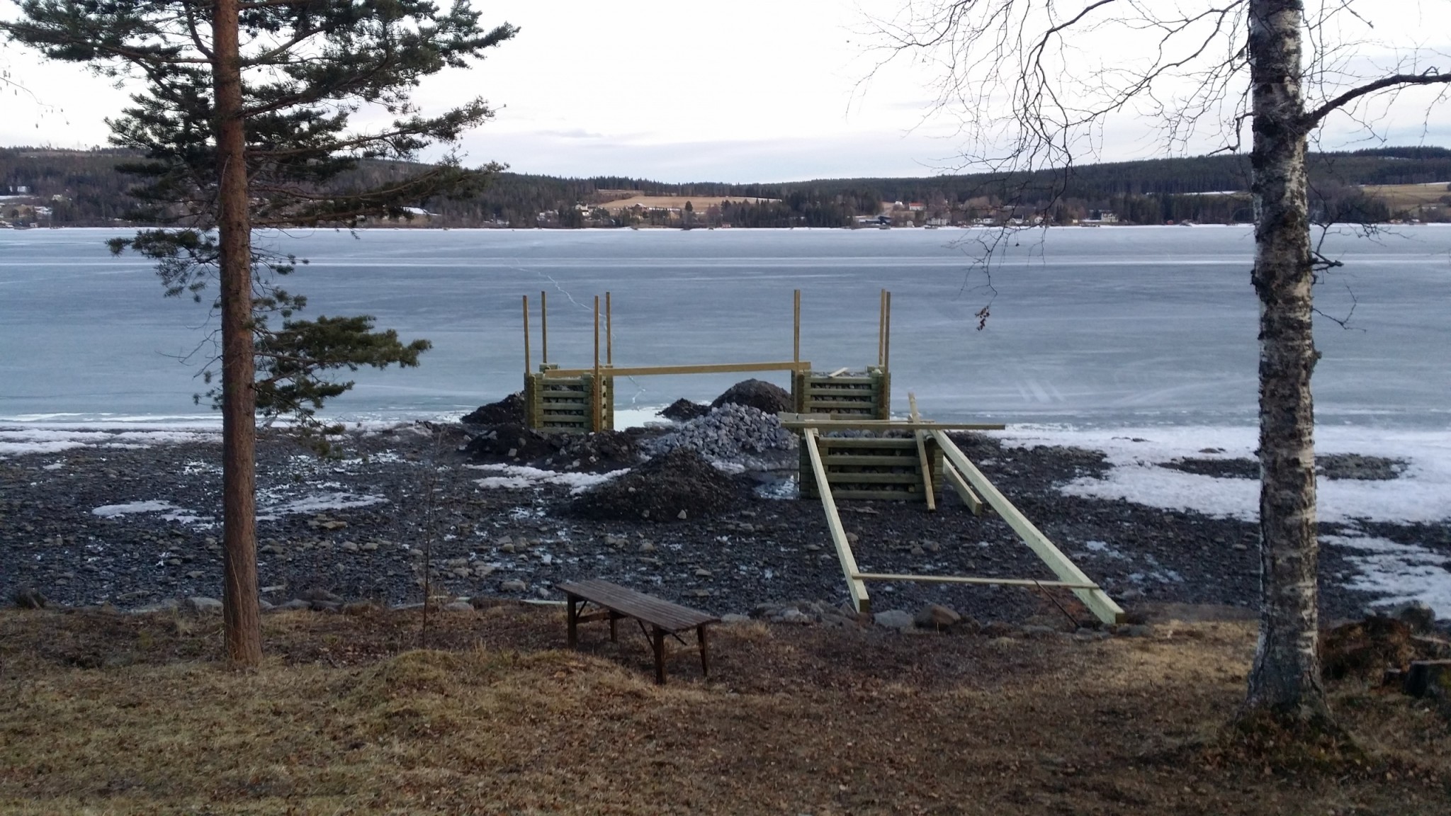

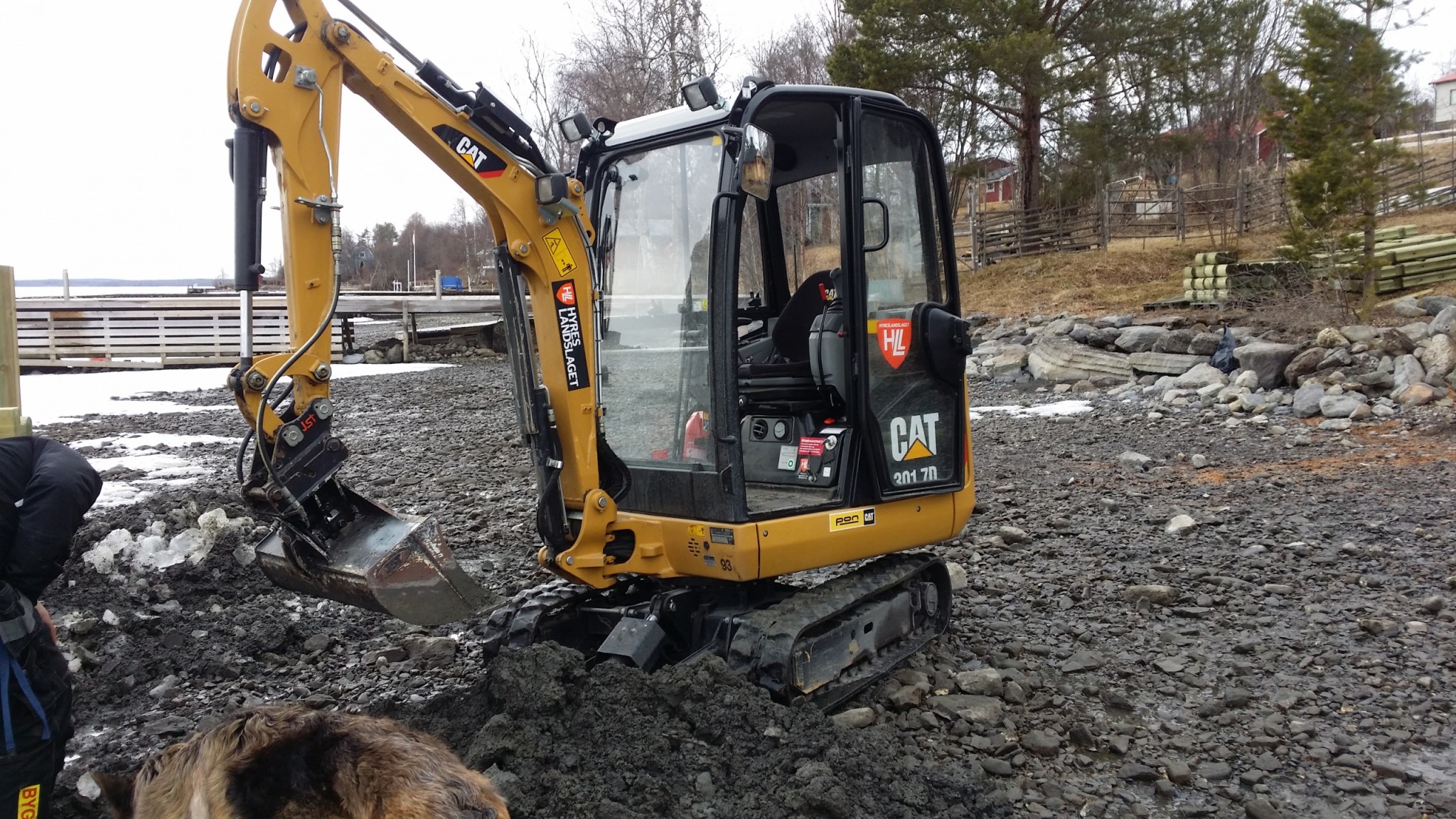

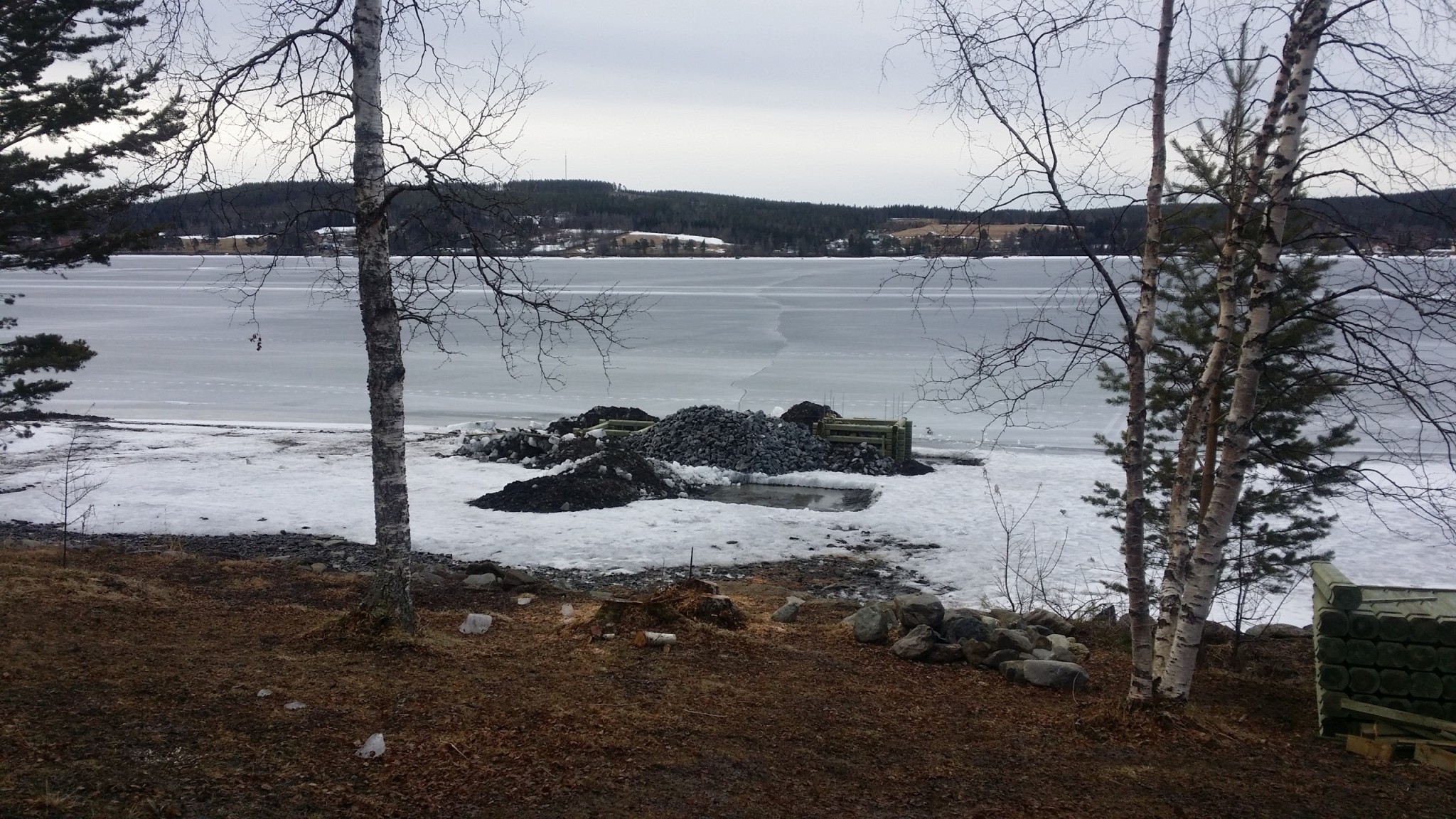

Trots att vi har en cat hemma på gården så lyckas hundarna hålla sig lugna.
Katten använder vi till att återfylla lite runt kistorna. Samt att vi tar lite sten ifrån stranden
och lägger mellan dem.
[AqTTACH=CONFIG]177652[/ATTACH]
//Mathias
