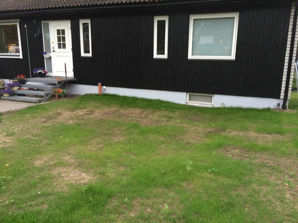

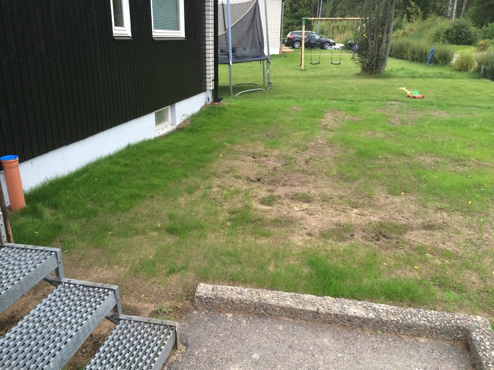

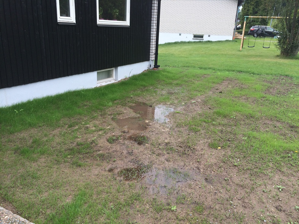

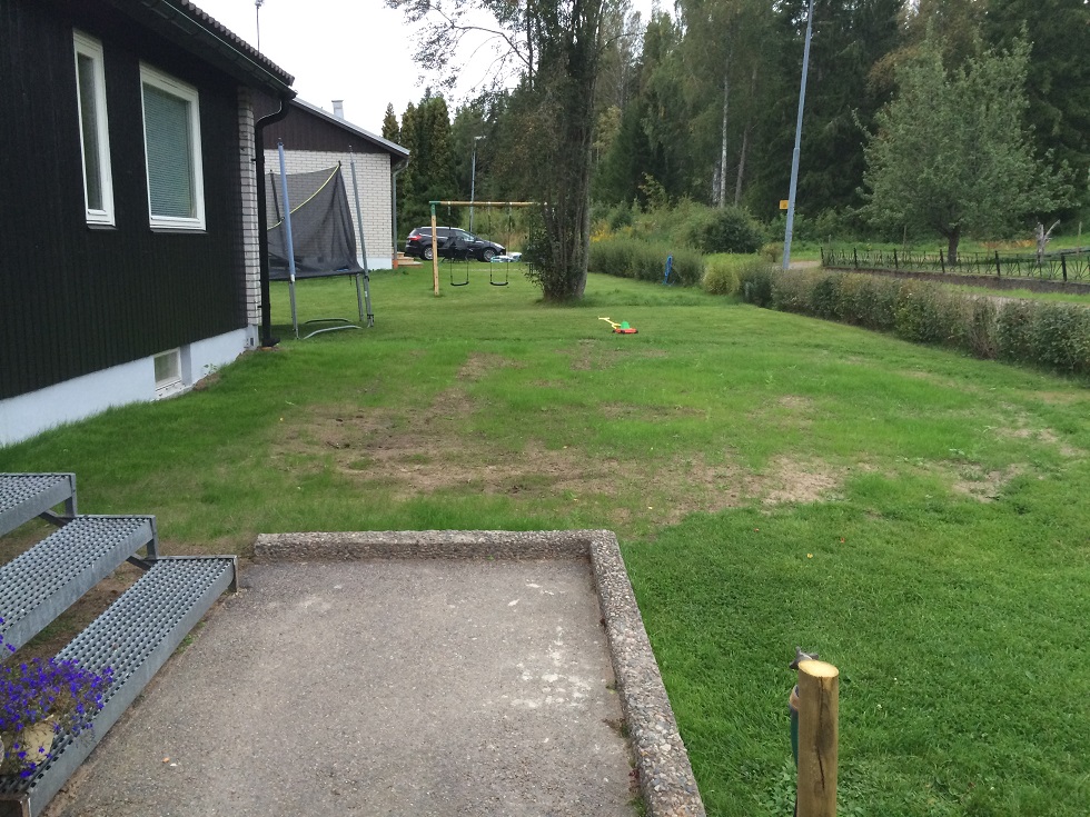

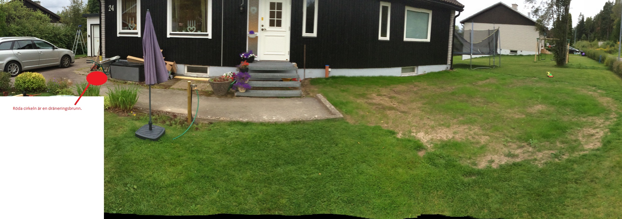

Hej! Vi rev en altan i somras och fyllde upp så högt det gick med jord och sen sådde vi gräsmatta, detta visar sig nu att vi misslyckats kapitalt med då lutningen är innåt mot huset, tyvärr är det inte så lätt som att bara fixa lutningen, på grund av botten på diket vid vägen är högre än vad underkant på vårat källarfönster är, gräva ur är inte heller ett realistiskt alternativ då det påverkar våran samt grannens infarter.
Det absolut enda jag kan komma på är att gräva ur lite ungefär 1.5 meter från huset och skapa en ordentlig lutning utåt den biten, sen gräva ner dräneringsrör i diket som blir där lutningen från vägen möter lutningen från huset. Är detta ens en rimlig lösning? Isåfall hur går jag till väga, lägga ner dräneringsrör i botten på "diket" och leda det till dräneringsbrunnen? Någon som har invändningar eller kanske t.o.m bättre lösning?
Här är en bild på problemområdet:
En bild på lutningen mot huset:
En bild på själva problemet:
En bild framifrån på problemområdet:
Här är en panoramabild över hela framsidan (den röda cirkeln är en dräneringsbrunn)

Jag får intrycket att marken vid grannens hus (som syns i bild) lutar åt baksidan, gör det det på ert hus också?
Isåfall går det kanske att leda vattnet runt hörnet och ner för kortsidan - kanske som ett täckdike.

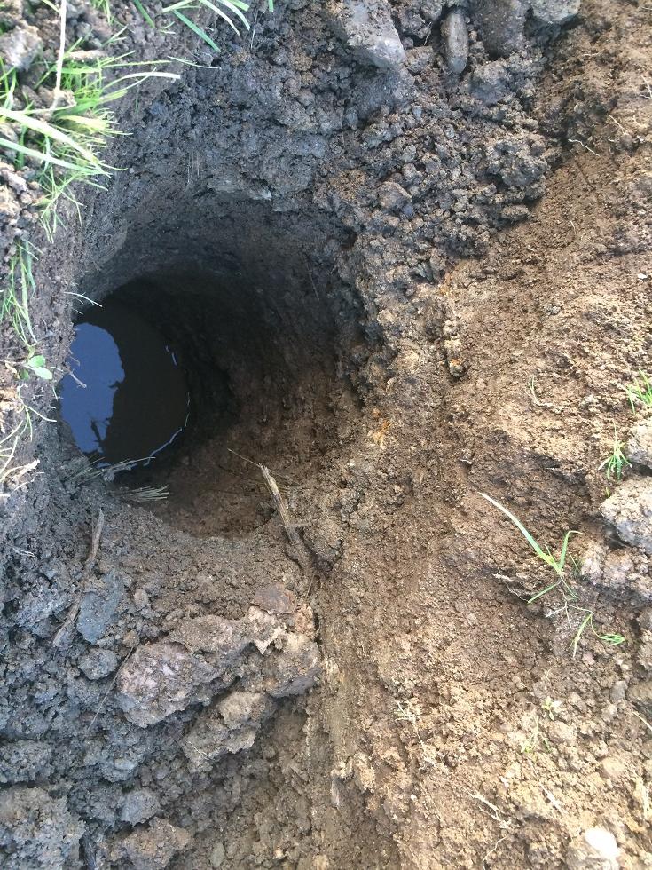

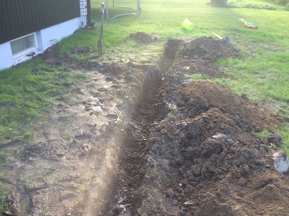

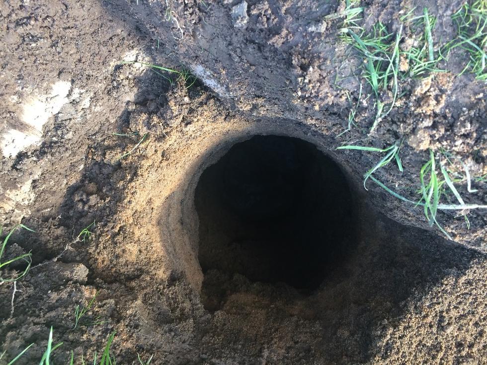

Har börjat lite nu då det blev panik efter ett ihärdigt regn som ledde vatten mot huset o blev stående mot fönstret, i panik fick jag ut o gräva ett par hål i gyttjan för att lösa problemet tillfälligt.
Nu ser det ut såhär när jag haft lite tid på mig och uppehåll ett tag:
Grävt ett dike längs den utsatta delen, tanken här är att diket ska fyllas med 8-16 och ett dräneringsrör i botten, Marken från huset ska ordnas så att lutning finns mot diket. Tänkte köra 8-16 tills ungefär 5-10 CM under tänkt markhöjd, därefter fyller jag med matjord och sår gräsmatta, men detta är under förutsättningen att matjorden dränerar tillräckligt för att inte problemet ska återkomma?
Körde med skurupsborren i vardera ända på diket, den ena ändan var det sand från topp och så djupt borren gick (cirka 1.2 meter)
I den andra ändan på diket var det jord/lera hela vägen ner.
Hällde 5 liter vatten i sandhålet, det infiltrerades på under 30 sekunder.
Hällde 5 liter vatten i ler/jordhålet och det infiltrerades på typ 1.5 timmar.
Nu är min tanke att fylla båda borrhålen med 8-16 och sen dräneringsrör i botten på diket som går över hålen också, sen på med 8-16 till strax under marknivå och sen på med jord o gräs, vad tror ni som kan det här bättre än mig, kommer "stenkistorna" duga, kommer vattnet rinna genom matjorden tillräckligt snabbt att det inte bildas sjö ovanpå?

Jag vill inte vara pessimist, men kommer det ett skyfall så tror jag inte det där räcker.
Dessutom så lär det bli problem vid snösmältnigen, för då är marken frusen och din stenkista troligen en enda stor isklump.
Stenkista fungerar inte i lera. Du har en brunn, varför inte göra det ordentligt och dra röret till brunnen? När leran blir mättad så blir det sjö av det regn som faller. Vi bor i ett område med riktigt lera ( gammalt tegelbruk), bara att leda bort vattnet som hjälper. Vi har inget dagvatten till vår tomt. Jag får samla allt vatten i 2 st. 1000 l. tankar och sedan pumpa bort det. Fungerar mycket bra.

Dränering och dagvatten är två olika, dagvatten bör inte gå in i dräneringsbrunnen.
Vart hamnar din takavvattning?
Det ser ut att det leds ner i orangea markrör, vad är det för oranget markrör som sticker upp bredvid yttertrappan?
