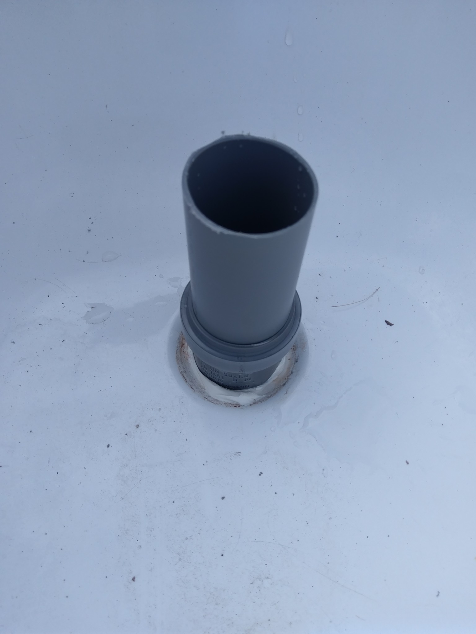

Jag har köpt in badkar som jag tänkt odla i och för att underlätta vill jag göra dom självvattnande. Jag har tänkt att höja upp avloppshålet så att det sticker upp kanske 10 cm i badkaret och sen fylla upp med grus till den kanten och lägga fiberväv och sen fylla med jord. Det ska även vara ett rör nedstoppat som går ned i botten på badkaret. Tanken är att man via röret som sticker upp kan fylla i vatten till 10 cm och sen rinner överskottet ut genom det förhöjda avloppet för att förhindra för mycket vatten.

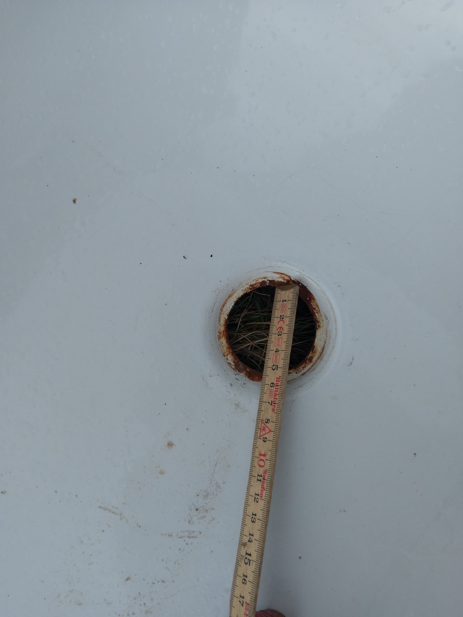

Problemet jag har är hur jag ska höja upp avloppet på ett smidigt och prisvärt sätt och där behöver jag tips. Jag har kollat på bordgenomföring, typ denna men verkar svårt att hitta lämplig storlek. Hålet i botten är ungefär 54 mm så ett 50 mm avloppsrör passar nästan. Alla tips mottages tacksamt!

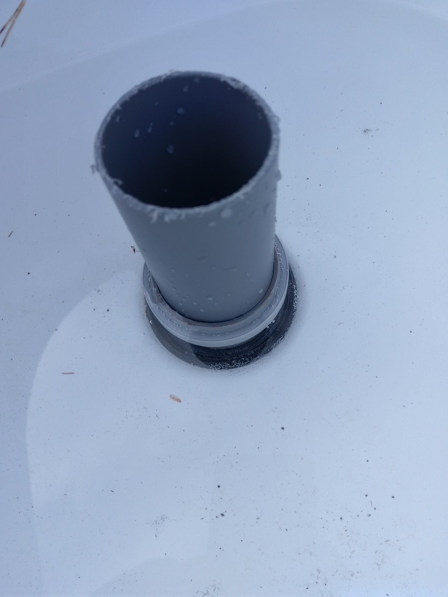

Eftersom jag inte fick något svar så listade jag ut en lösning själv. Jag insåg att skarvdelen på ett 50 mm avloppsrör är konisk och passade bra i hålet i badkaret så jag fick kapa av röret och montera en bit av den avkapade delen för arr göra det längre. För att få helt tätt så provade jag 2 lösningar, en packning (den typ som satt i avloppet och har en del ovanför och en del under plåten) som klämdes fast mellan badkaret och avloppsröret och ett lim (PL600 eftersom jag hade en öppen tub men någon sorts silikon hade nog fungerat bättre. Både metoderna verkade hålla tätt. Lage in lite bilder så att det blir tydligare.

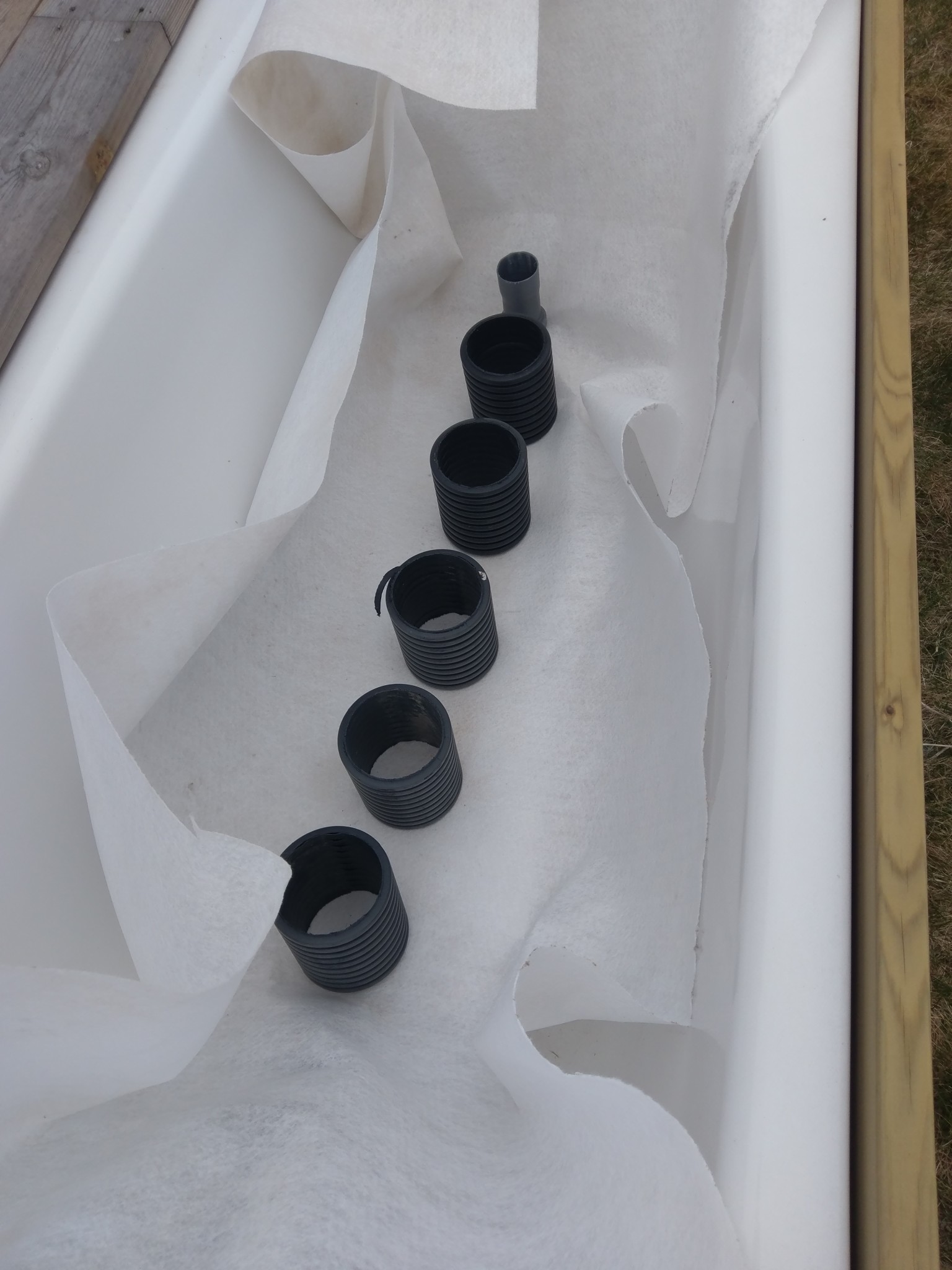

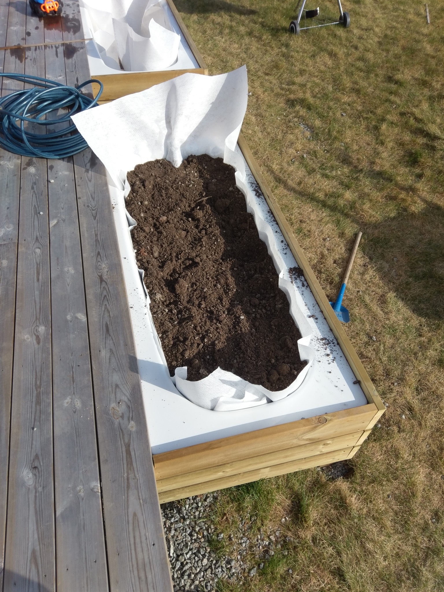

Fortsätter monologen för att visa hur det ska fungera.
Lagt duk i botten och ställt i några bitar med dräneringsrör som ska fyllas med jord för att suga upp vattnet i botten till resten av jorden

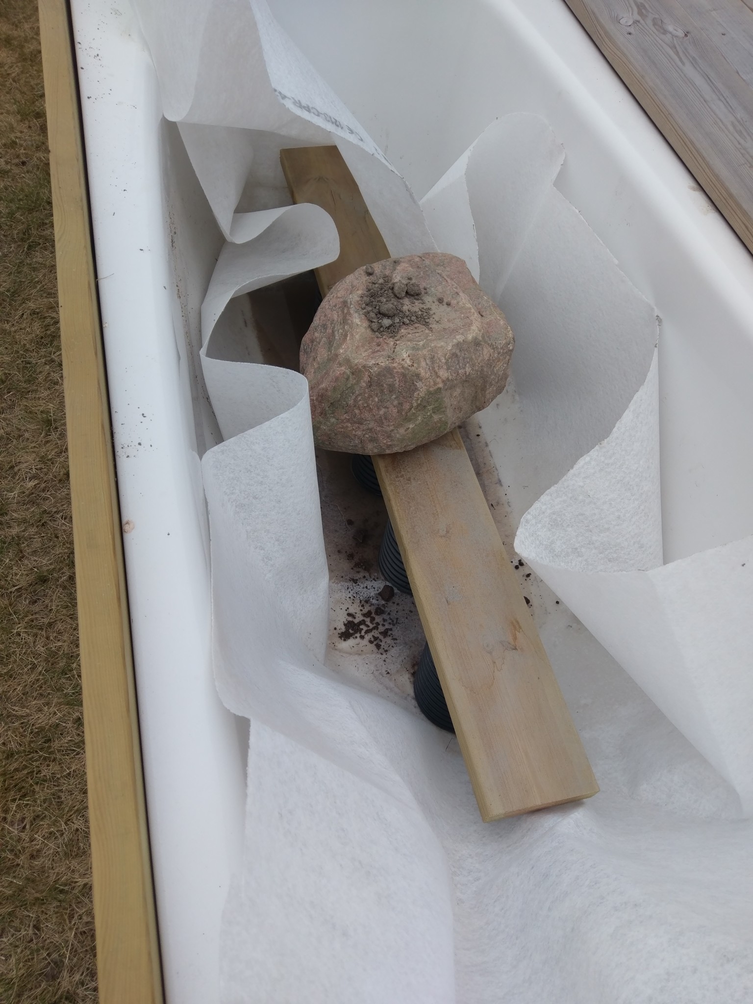

La på en typ tryckimpad för att unvika grus i rören. La på en sten som tynge

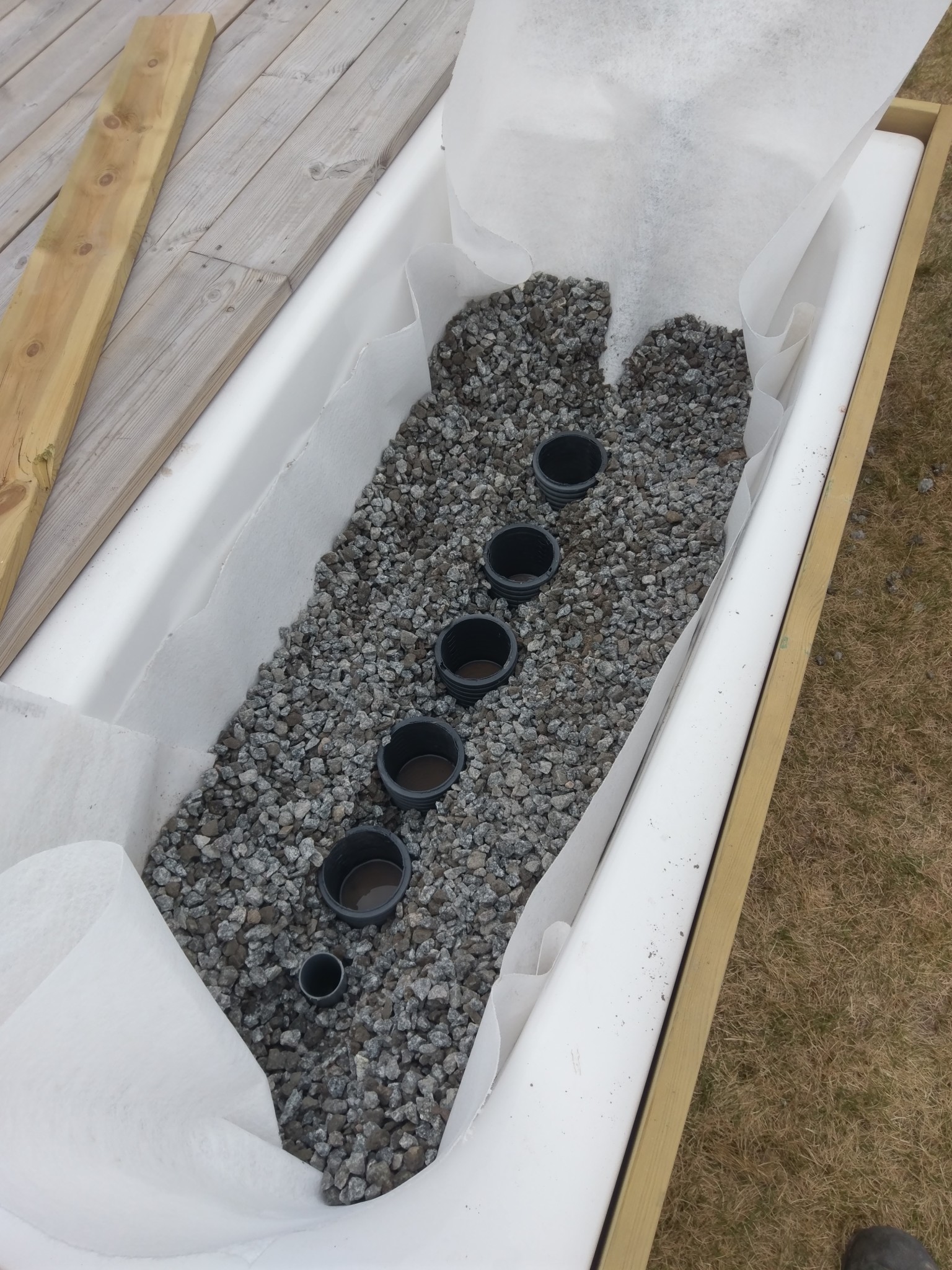

Fyllde sen på med grus

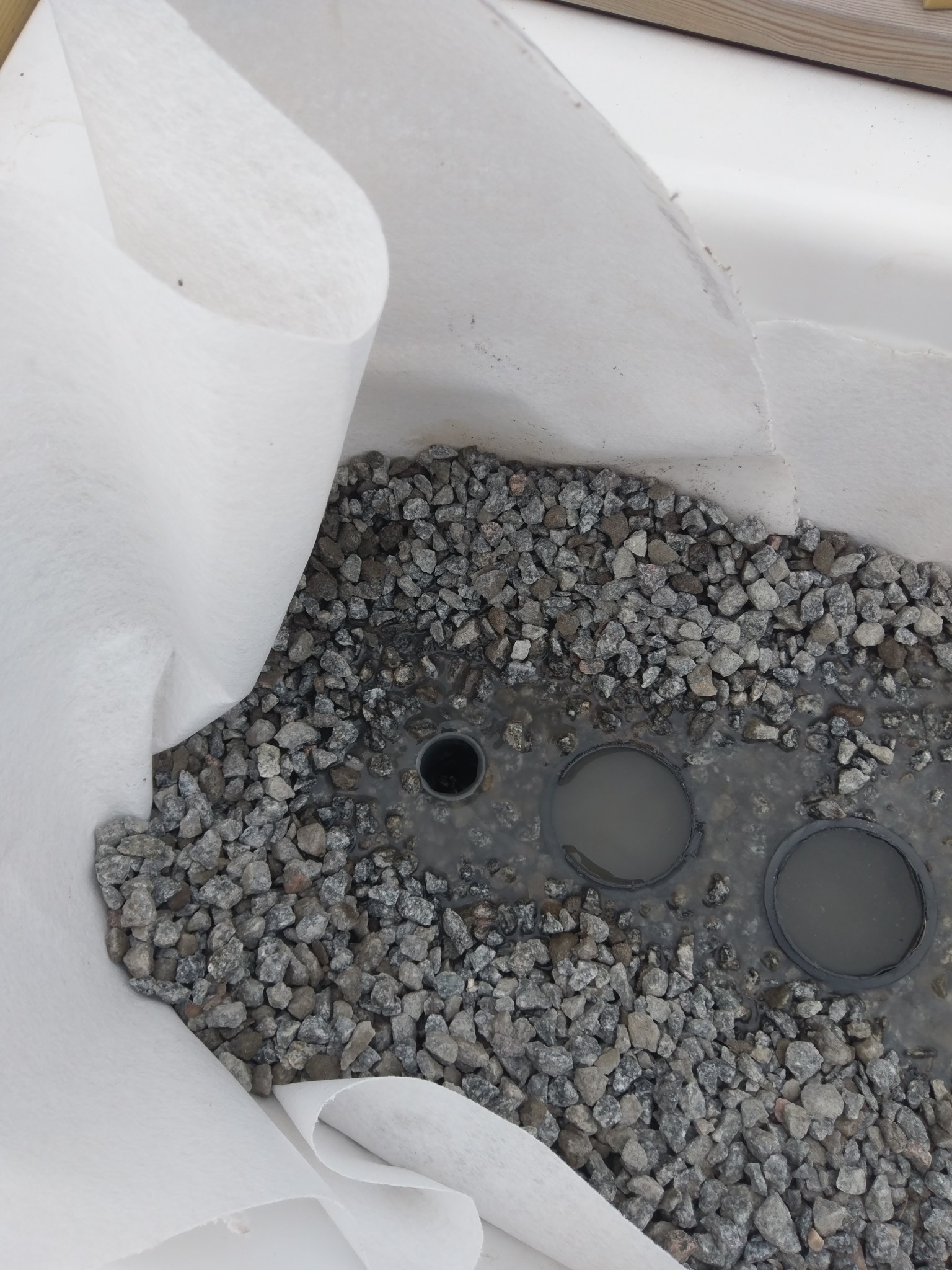

Testade att fylla på med vatten
La sen på ett till lager väv och gjorde hål för dräneringshålen och packade dem med jord och fyllde upp med jord.
Färdigt, får se hur det fungerar i sommar

Lite mer avancerat än att bara fylla jord. Hoppas på att odla lite blandat som tomater, morötter etc. Får se om det klarar sig från våran tvååringKnockOnWood skrev:

Vi har byggt liknande funktion - långtidsbevattning med reservoar, med hjälp av vanlig dammduk. Dvs en gummi(plast?) duk som används när man skall gör en fiskdamm.
I vår egenbyggda förhöjda odlingsbädd är det vattenreservoar de första två plankvarven, dvs vi har lagt dammduk som skapar ett "badkar", sedan ett mellangolv. Mellangolvet är vanliga plankor med 1/2 cm mellanrum, sedan en täckduk/pressenning för att hålla jorden uppe. Genom mellan golvet och upp in i jorden har vi remsor av sugande tyg, tex kapillärmatta, som drar upp vatten och håller jorden lagom fuktig.
Själva odlingsbädden har vi gjort 2 plankvarv hög(djup).
Den fungerar mycket bra för grönsaksodling, sallad, bönor, rödbetor, lök, etc.
Självklart borde gå lika bra att göra som TS och ha ett gruslager som vattenmagasin och jordbärare, dock kan den inte hålla lika mycket vatten.
