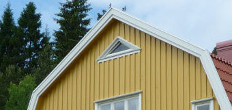

I samband med tilläggsisolering av vinden ska jag sätta igen två små fönster som idag står vidöppna och fungerar som ventilation. Ska sättas igen pga risk för att regn och snö tränger in.
Isoleringsfirman tyckte jag skulle sätta en 160 mm ventil i varje nockända ovanför resp. fönster, men den dimensionen är ju inte lätt att hitta på byggvaruhus. Så det får bli att beställa online nånstans.
Nu undrar jag om jag fått det rätt med vad jag behöver:
Ytterväggskåpa: http://www.ventilationsbutiken.se/images/stories/PDF/ABC-YK.pdf
Spirorör 160 mm (ca 250 mm lång)
Tallriksventil: http://www.ventilationsbutiken.se/images/stories/PDF/tav tallriksventil.pdf
Behöver jag något mer för att få ihop detta?
Hålen tänkte jag ta upp med tigersåg med 300 mm blad, det borde väl funka bra? Om man sågar ett 180 mm hål borde man ju kunna luta röret så man får ett svagt fall utåt som jag förstått är viktigt för att ev. kondens ska rinna ut, och ändå få plats med isolering runt röret?
Ovanför det trekantiga fönstret ska ventilen sitta:

Måste väl finnas nån ventilationskunnig här som kan säga om jag har tänkt rätt? :)
