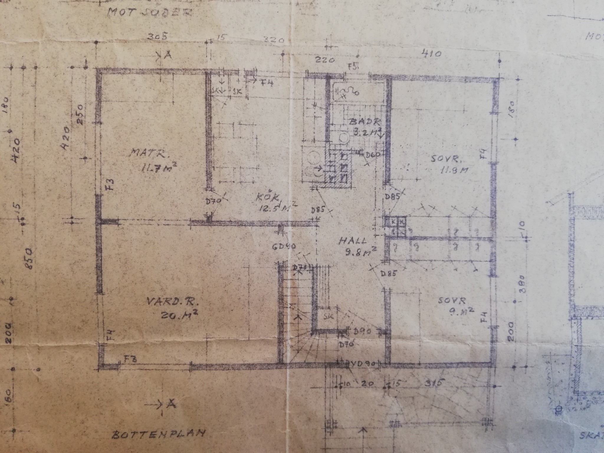

Vi har självdrag i vårat - 54 hus och har när vi flyttade in för 1 år sedan lagt in tilluftsventiler i alla rum. Frånluft sker via murstocken, köksfläkt och pax i badrummet. Problemet är sovrummen. Vi har 2 sovrum som båda ligger mot samma yttervägg. Och de är märkbart sämre luftomsättning i dem än i övriga rummen (som är en öppen planlösning med kök, vardagsrum och matsal) Även dagtid när dörrarna är öppna upplever jag en märkbar skillnad när jag går in och ut ur rummen. Vet att självdraget funckar sämre, om överhuvudtaget denna årstid. Men varför är de så i just sovrummen? För att dom är mindre? Vet inte hur jag ska förklara.. Inte så att de luktar nåt utan känns bara som luften står mer still där och att den känns typ dammig?

Här är planlösningen men idag mer öppet mellan kök och matrum.
  • Gammal ritning av en planlösning för en bostad med markerade rum som kök, matrum och sovrum.
Ok, vardagsrummet är ok? Luften tar ju gärna snabbaste vägen, jag har samma problem som dig i mitt vardagsrum, för det ligger så "långt" bort från frånluften, innan vardagsrummet finns det sovrum med tilluftsventiler där det blir mer drag. Det är inte så att ni har en gammal otät dörr i hallen där tilluften blir tillfredställd?

Vi har 4 tilluft på den våningen.
Nej i vardagsrummet är det friskt och bra. De är sovrummen som är problemen. Tja.. Dörren ut till vindfånget där trappen till vinden går är väl inte hundra tät..Men ytterdörren är ny. Vet inte va fasiken man ska göra. Lägga in ytterligare varsin tilluft i sovrummen verkar ju sinnessjukt..

Stryp tilluften något i vardagsrum och matrum. På så sätt tvingar du luften att komma in via andra hål, t.ex ventilerna i sovrummen
P
Kanske minska tilluften i vardagsrummet för att få bättre drag i sovrummen,jag är ingen ventexpert ska sägas,bara tänker fritt:D
Går paxen konstant ?
