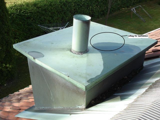

Beskrivning av min nuvarande självdragsventilation med separat köksfläkt:
Samtliga ventilationskanaler i eternit går upp i denna huv. Det är 1 st kanal från tvättstugan i källaren, 1 st från badrummet på mellanvåningen och 1 st badrummet på övervåningen. Även 1 st separat kanal för köksfläkten (med tre hastigheter) går hit upp.
Röret som sticker upp i mitten är avluftningen till avloppet.
Problem i dag: Dåligt självdrag på sommarhalvåret, matos från köket letar sig ibland ner i badrummen, även kallras kan bli vid nordanvind och vi har övertryck på övervåningen, istället för tilluft trycks luften ut i fönsterventilerna där.
Nytt installationsförslag
Nu är tanken är att få bättre ventilation i huset med hjälp av en central takfläkt exempelvis TKC 300 C (data påfläkten verkar bra) och en trafo med 5-stegs hastigehetsreglering. Tänkte sätta den på central plats i huset för att lätt kunna justera stegen. Förresten finns det en ännu bättre lösning med automatiserad styrning natt/dag, hemma/borta veckovis?
Vad tror ni om ovanstående ventilationslösning med tanke på förutsättningarna?
Jag har nämligen tänkt ta upp ett hål i befintlig huv och sätta takfläkt där (alt be plåtslagaren om ett nytt tak) samt täta runt kanalerna i huven för att minimera tjuvluft från vinden och dylikt. Är det OK att även köksfläktskanalen kommer med i detta paket, dvs när man sätter på köksfläkten så drar takfläkten upp i samma varv, eller ska man tänka bort kökskanalen helt för att inte störa det andra systemet? Behövs det även nya frånluftsdon för injustering (idag har vi tallriksventier)
Är det något annat man bör tänka på? Kom gärna med synpunkter.

kan bli sjukt dyrt att värma om du inte kontrollerar tilluften först... kan ochså bli fukt och mögelinsugning från grunden och sådana otrevligheter...
du måste styra tilluften först innan du monterar ventilationsfläkten
In med Fresh-ventiler. Om inte huset har väldigt mycket självdrag förstås. Däremot ser jag inte att matos skulle vara en anledning till mekanisk frånluft, däremot en effektivare köksfläkt.

Systemet är original. Ang tilluften så är den mer än OK, den kommer in genom fönsterventiler där så är brukligt, typ sovrum, vardagsrum och allrum. Frånluft i tvättstuga, badrummen samt kök. Ibland trycks matos ner bakvägen in genom frånventilerna. Detta är väl för att kanalerna är samlade i en huv och det blir bakfall.
Jag har ställt frågan till olika ventilationsfirmor och de säger följande:
"Det går göra som ni skriver. Man kan koppla samman det till samma fläkt men imkanalen måste brandisoleras.",
En annan säger:
"Köksfläktens imkanal ska inte blandas med det övriga systemet och därför vara separat." En annan säger: "Ditt förslag låter bra, det du bör tänka på är att inte blanda ihop spisfläkt och allmän ventilation då spisfläkten har ett brandkrav som
den skall uppfylla."
Två olika svar alltså. Vad är det som gäller?

Igentligen säger som samma sak fast på lite olika sätt.
lite förklaring, imkanal (kökskanalen) skall vara brandisolerad i hela sin längd.
Skall du koppla ihopa alla kanaler (inkl. imkanal) måste köksfläkten också styra takfläkten, ger oftast en lite sämre funktion och mindre urval på köksfläktar att välja på.
Samla ihopa frånluftskanaler till en fläkt och sedan ut (eventuell styrning av fläkt om man vill) och sedan imkanalen för sig själv, bättre lösning men lite mer jobb.
Tallriksventilaer är inte bra map injustering. Man måste troligen kanna skapa lite tryck över donen för att kunna injustera till rätt flöden i alla don och tallriksventiler är inte bra på att skapa tryckfall utan att ge onödigt mycket ljud. Om det är möjligt så byt till kontrollventiler som är mycket bättre, exempelvis FläktWoods GPDF eller liknande.
