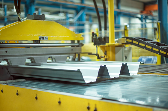

De flesta välsorterade bygghandlare borde kunna beställa det för dig typ TP 115 högpråfils plåt..E EPG skrev:
https://www.plåtgrossisten.se/takplat/tp115-sjalvbarande-hogprofil/
