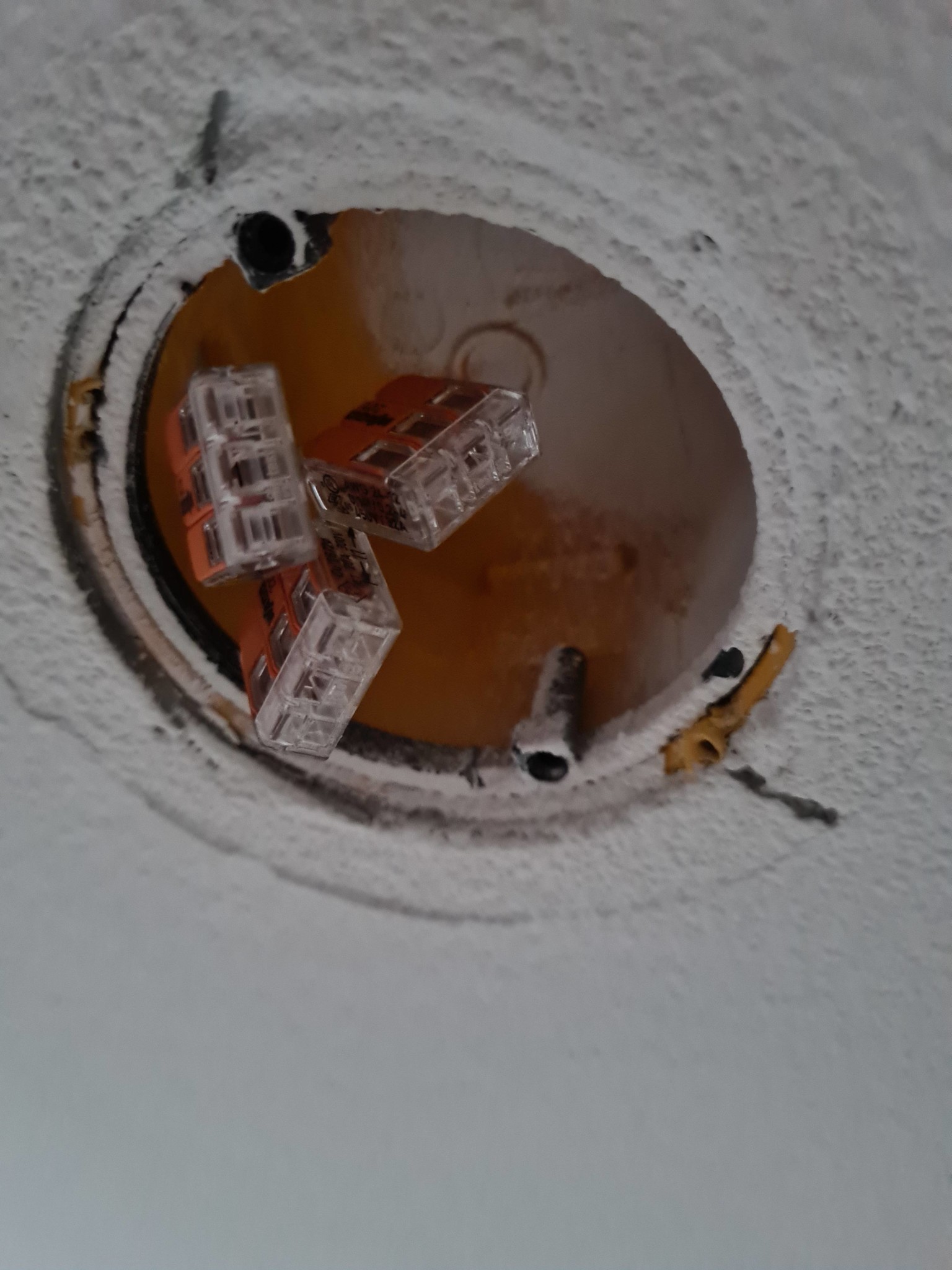

Nu har jag satt på 3 st Wago, en på varje ledning. Ser det rätt ut? Eluttag i vägg under installation med synliga ledningar och ingjuten dosa.
Ja, av det lilla man ser.

Vi ser ju ingenting alls förrutom att du har tokkorta trådar.

Eftersom man inte ser någon ledning alls, så är det svårt att veta om det är rätt?

Nu uttalar jag mig bara som amatör så fäst inget avseende vid detta. Men: du ska ha en näve ledning till övers för att koppla, säg en dm eller så. Annars blir det svårigheter.
Blir det för kort så får du dra nya kablar i rören, inte svårare än så.

Nä! Det ser inte rätt ut.
Trådarna skall vara skalade 11 mm och instuckna så man ser kopparen i den genomskinliga kammaren!
Man kan inte koppla utan att ha tillräckligt med slack i anslutande trådar. Dra ny tråd i rören så du får koll på anslutningarna.
