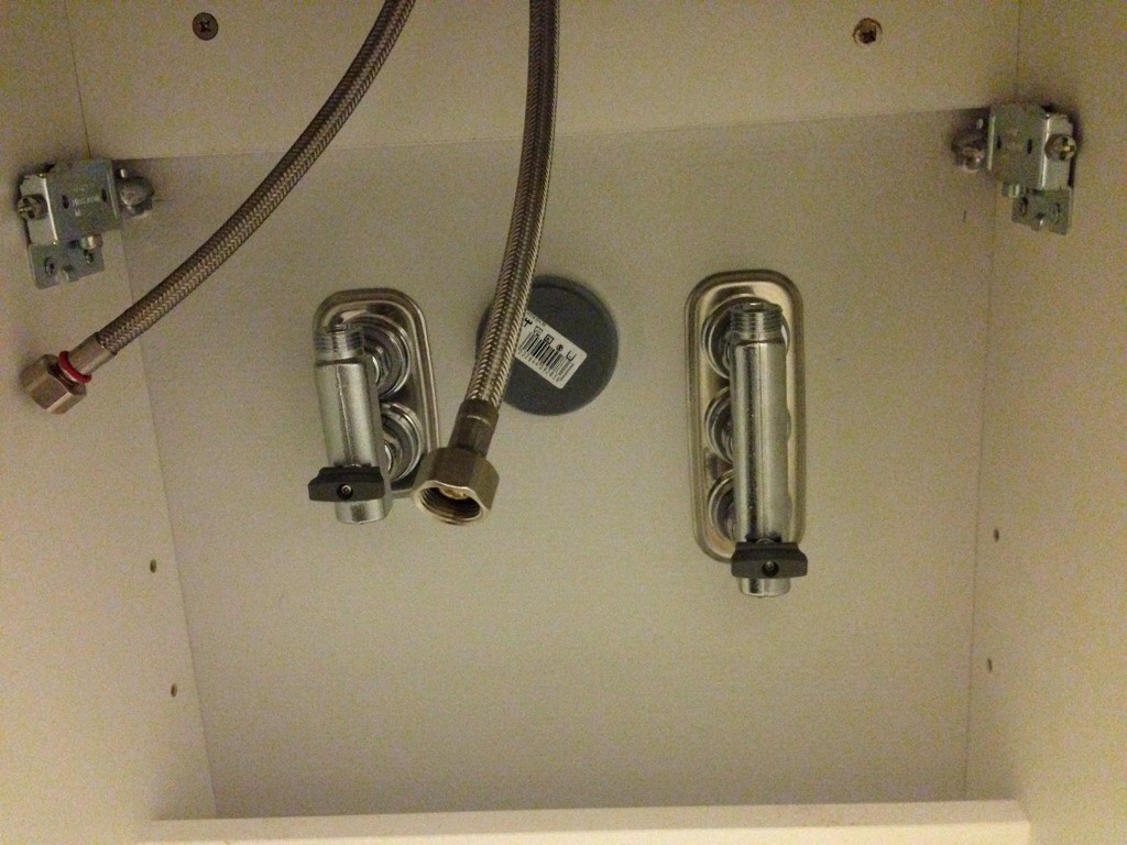

Jag har satt in vatettes badrumsfördelare och skulle skruva på blandaren trodde jag. På fördelaren är det ju dock "konisk" tätning och 1/2" gänga. Måste jag sätta en liten rörbit och en ytterligare koppling till flatända eller vad gör man? Känns lite onödigt bara. Kan väl inte vara en ovanlig situation. Finns nån specialövergång?

Sorry, tyckte flexslangen såg ut att ha 1/2" lekande mutter. Då kan du skrapa gängerna lite samt lin och locherpasta sedan montera en gäng nippel R15xR10.
http://www.rinkabyror.se/artikel/metall-rornippel-15x10/?select=true
