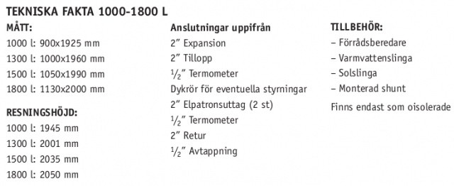

GK100 tack för infon. Ett litet tillägg är att tanken har beredare och solslinga, men det kanske inte spelar roll? En liten undran bara, håller solslingan för tryckstötar vid öppning och stängning av kranar? Att tanken är som den är beror på Rinkabys sortiment.

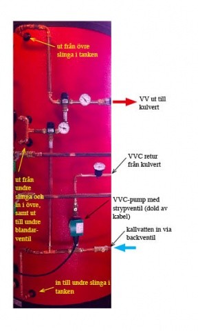

Det är kopplat helt efter Matss tidigare ritning. Här en bild där jag försökt förtydliga. (Bild tagen tidigt på morgonen innan VVC:n hoppat igång - så stirra inte på termometrarna!)mfstyle skrev:

Är inte VVC på bilden lite dumt inkopplad?hnurre skrev:
Dels så värmer du tankbotten genom att skicka varmt vatten genom undre slingan och dels så kan inte blandningsventilerna blanda in kallt vatten när VVC är igång.
Rätta mig om jag har fel.
Om TS lovar säga ifrån om det börjar lukta trådkapning, ska jag försöka reda ut:analog skrev:
Till att börja med: Hastigheten på vvc ska inte ha någon betydelse, säger förstå-sig-påarna. Stort flöde ger litet temp-tapp, alltså få grader att återställa - men många liter. Litet flöde ger större temp-tapp, fler grader att återställa - men inte så många liter. Så vilket man väljer ska inte spela någon roll, egentligen.
Jag kör ganska lågt flöde, och tappar kanske nånstans 7-9 grader när det kommit tillbaka. Det trycker jag in efter kallvatteninloppet för att, ja alltså för att... Ja för att det kändes rätt :S
Det går säkert att koppla vvc:n listigare, och jag kommer ödmjukt att göra så, så snart jag överbevisats.
En sak förstår jag inte: "...och dels så kan inte blandningsventilerna blanda in kallt vatten när VVC är igång."
Så länge ingen tappar och vvc:n är igång - varför vill man hälla i kallvatten då? :O
