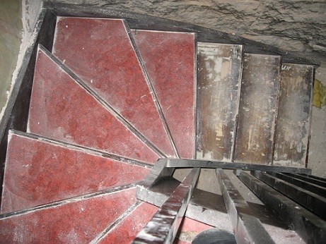

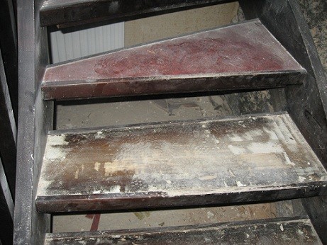

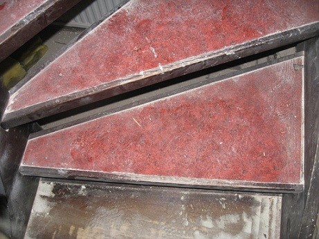

Vi har en klassisk ful 70-80-talstrappa, brunlackad med röd plastmatta i stegen. Vår tanke har varit att måla trappan vit och byta plastmattan mot sisal eller något liknande. Mattfirman har inte haft några direkta synpunkter på detta förutom att mattan inte bör vara tjockare än höden på kanterna på fram och baksidan. Höjden på dessa är ca 4mm i vårt fall (kanterna är inte löstagbara/utbytbara lister utan en integrerad del av stegen).
Har sett att det har varit flera på forumet som velat göra något liknande, men inte hört om någon som verkligen gjort det. Tveksamheten brukar ofta ligga i risken för att mattan fransar sig om man inte täcker kanterna med list.
Finns det någon som gjort liknande trapprenovering?
Vi kan även tänka oss andra lösningar, dock ej renoveringssteg eller målning av steg. Tanken är att få till en lantlig känsla som passsar till kalkstensgolv och vit pärlspont.
Har även funderat flyktigt på att slipa och olja stegen. Är dock tveksam till hur schysst materialet är. Någon som vet vad det brukar vara för trä i denna typ av trappor? det verkar inte vara limträ, kan det vara solida steg? Tror trappan är från 1980.
Alla tips mottages tacksamt!
Bifogar bilder på underverket.
Ps. För alla som ska ta bort limmad matta i trapp kan jag varmt rekommendera bosch multiverktyg PMF180E eller likande modell från fein eller liknande. Skär remsor med mattkniv i mattan och börja raka bort mattan med multiverktyget. Funkar bra med det vanliga sågbladet, men det finns även blad speciellt för limborttagning. ds.

Har också en trapp som behöver omvårdnad så att det passar med vita pärlsponten på väggarna.
Huset är 1920-tal dock.. kanske blir helt fel för min del (?)
Nån som vet om man använde sisal på trappor i trävillor på 1920-talet?
Vi målade trappan vit och la svart Sisal liknande matta i stegen. Eldade med tändare runt omför att det inte skulle fransa sig och det har funkat i 2år nu.
