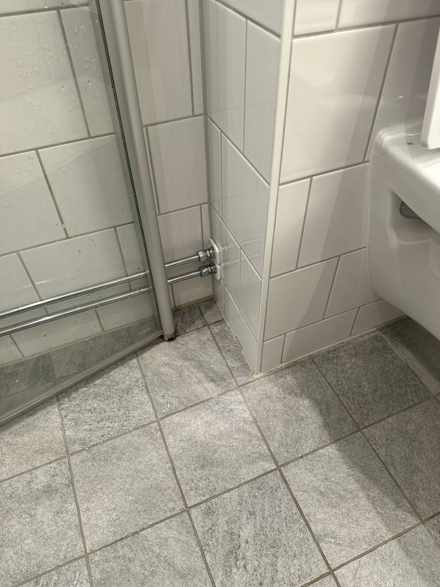

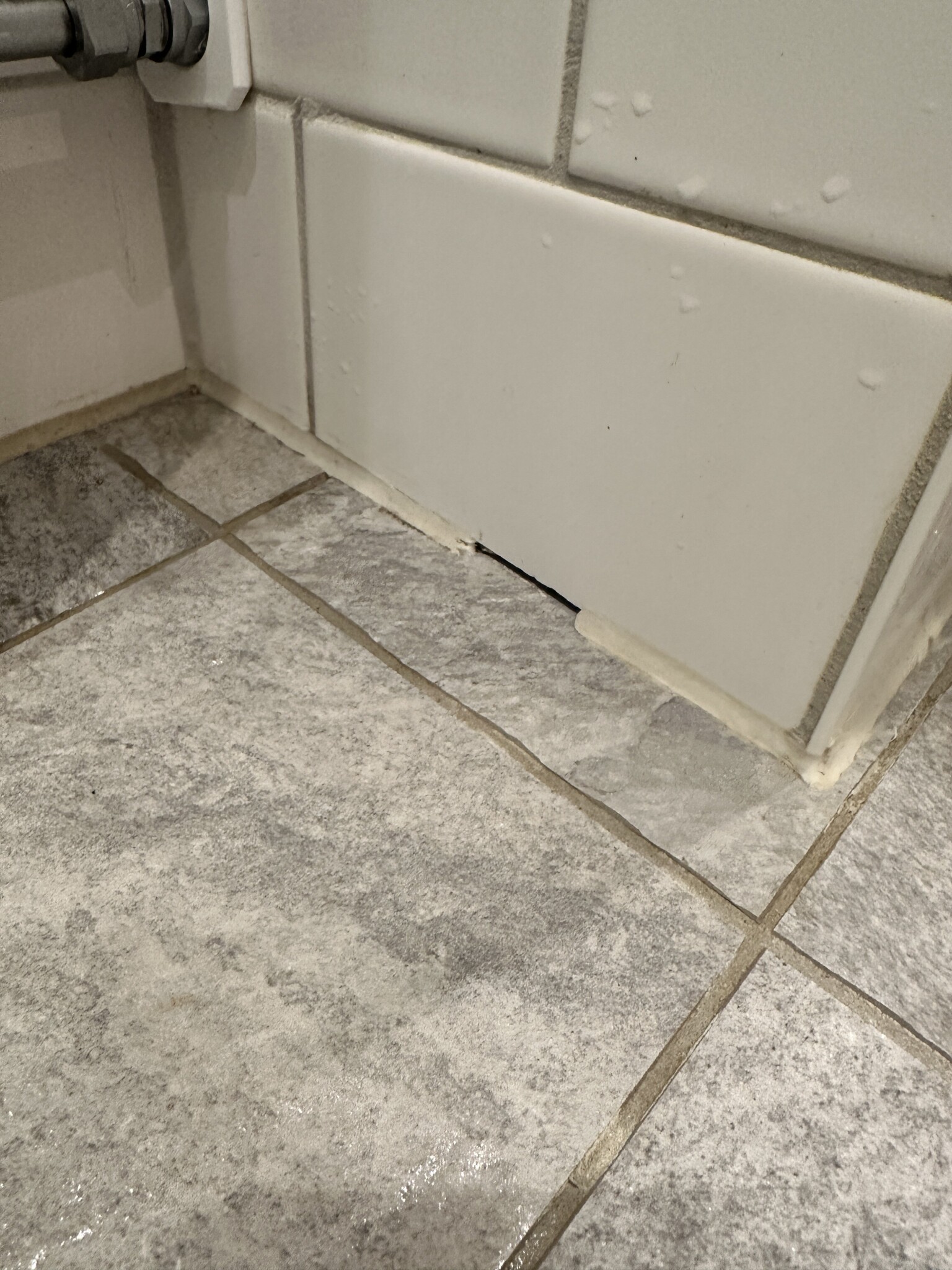

Nyköpt bostadsrätt, där badrummet renoverades december 2023. Upptäckte idag ca 1 månad efter inflytt att det verkar vara ett hål i silikonfogen vid golvet. Är detta något som man kan låta vara kvar eller måste vi åtgärda felet? Det lär väl smyga in fukt där om inget göra åt saken?
Då varken jag eller min sambo kan något om bygg när det kommer till badrum så undrar jag om vi bara kan ny silikonfog över. Hålet är mellan duschen och den vägghängda wcn.
Tack
  • Hål i silikonfogen mellan klinkergolv och kaklad vägg, nära dusch och vägghängd toalett i ett nyligen renoverat badrum.
  • Vitt kaklat badrum med grått klinkergolv, dusch, vägghängd toalett och synligt hål i silikonfogen mellan duschen och toaletten.
Dra dit en ny. Fogen är endast estetisk. Fuktspärren sitter bakom plattorna.

Ser ju nästan ut som att det aldrig suttit någon fog där? Kan det vara någon form av läckageindikering för WC-nischen?

ja det är ändå ett hål mellan golvet och väggen, där man ändå får plats att stoppa in ett ihopvikt papper eller liknande. Men det skall ändå inte vara några problem med fukt? Tänker på att hålet är precis intill dusch, så vatten rinner ju alltid in där.
Skär försiktigt bort all silikon längs golvet och ersätt med hårdfog, dvs kakel och klinkerfog. Den kommer sitta stenhårt och drar till sig mindre smuts och mögel.
Det där är nog dränering till toalådan. Låt det vara. Tätskiktet fortsätter in under toanboxen med största sannolikhet.

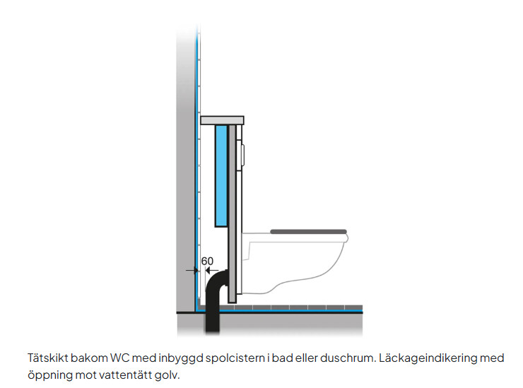

Diagram över tätskikt bakom WC med inbyggd spolcistern i badrum. Visar läckageindikation med öppning mot vattentätt golv.
Det ska vara öppet där är läckage indikering från vägghängd wc, är ett tätt utrymme innanför som gör att eventuellt läckage vatten rinner ut där så man vet att nått är fel

JA, fyll INTE den springan för då kommer inte eventuellt läckage från toaletten ut som det ska !!
