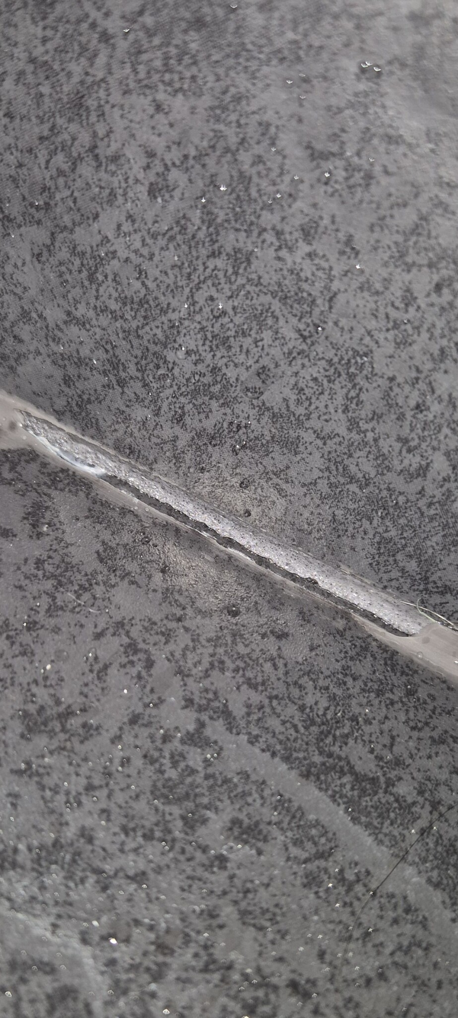

Dottern fick för sig att städa duschen och på nåt vis drog bort lite av silikonfogen där mellan golvet och väggen. Bifogar bild. Jag blir ju jätteorolig nu för läcka. Kan inget om detta..Måste vi fylla i med annan silikon? Vad händer om man duschar eller hon fått in vatten nu när hon städade. Går det ens in nåt? Bifogar bild
  • Skadad silikonfog mellan duschgolv och vägg med vattenstänk på ytan.
Ingen fara för läckage. Tätskiktet sitter under plattorna.
Mest kosmetiska.
Mest kosmetiska.
Åh puh. Tack 😃
Är fogen så dålig är det nog lika bra att skrapa bort hela och lägga en ny. Det kan man ofta göra själv om man är lite händig och kan följa instruktioner på youtube. Använd tex såpvatten och tummen för bra resultat. Finns andra sätt med

TS:
Nu ser det ut att vara fyllt ordentligt med hårdfog mellan plattorna men var annars bara försiktiga när ni med rakblad får ta bort silikonet för att kunna lägga dit nytt om ni nu vill ha nytt.
Det är som sagt bara estetiskt och till för att dölja halvdåligt skurna plattor samt ta upp vissa rörelser när det kan förekomma.
Finns även silikonborttagningsmedel för de sista resterna för det är viktigt att få bort allt för att kunna lägga en ny snygg silikon.
