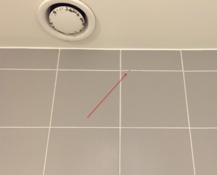

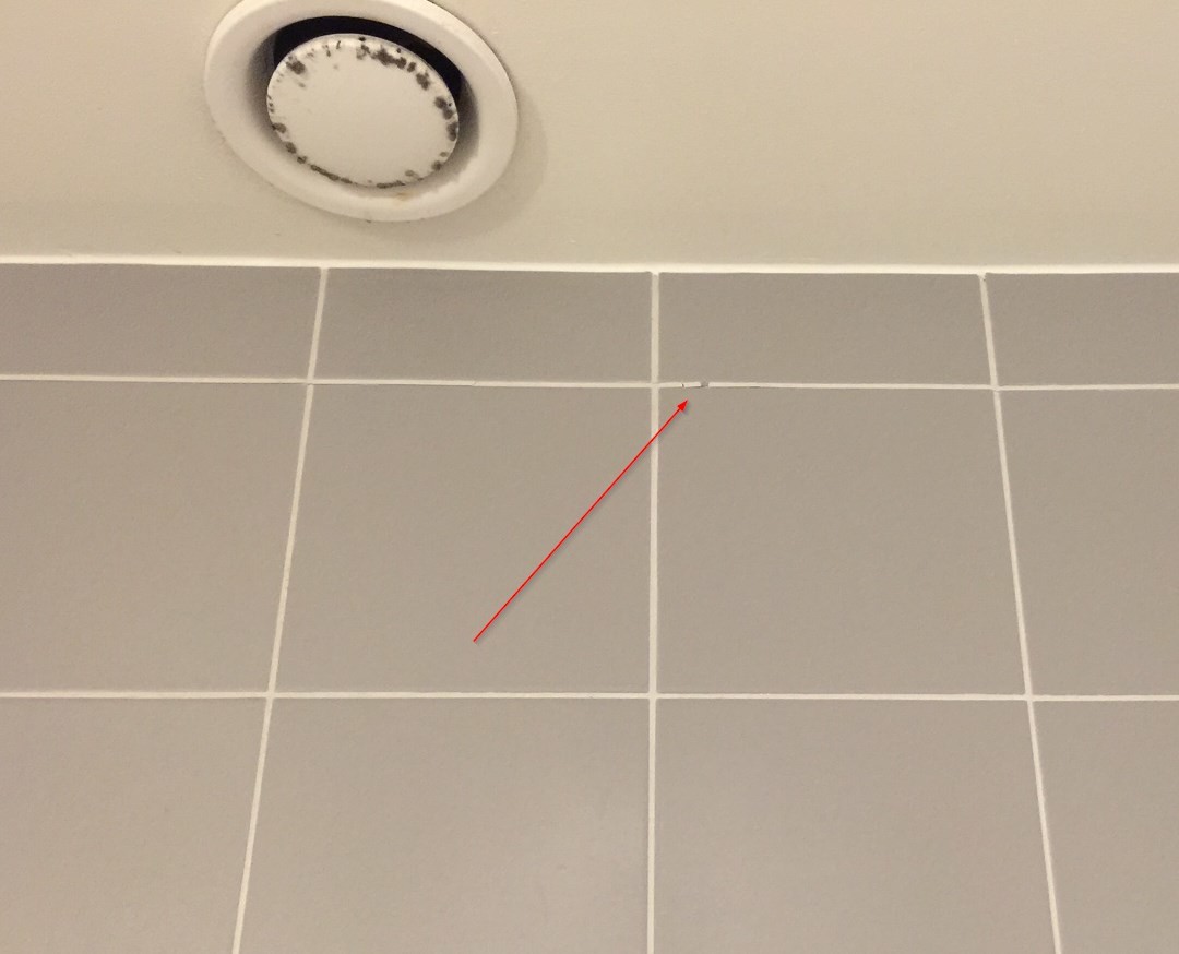

Upptäckte igår att fogen i badrummet har lossnat. Är detta något som vi kan låta vara kvar eller måste vi åtgärda felet? Det lär väl smyga in fukt där antar jag om vi inte gör något åt saken?
Då varken jag eller min sambo kan något om bygg / meck när det kommer till badrum så undrar jag om vi bara kan ta lite silikon och täppa igen hålet. Eller måste vi använda oss av fog igen? Om vi måste lägga till ny fog igen, finns det något enkelt sätt att fixa till detta?

skrapa ur och foga om. Absolut inte silicon.
Vad det gäller fukten har det ingen betydelse eftersom all fog är "öppen", kaket och fogen är inget tätt material utan det är tätskiktet bakom som ska sköta den saken.
Fogen har i sig självt ingen tätande förmåga utan är helt diffusionsöppen.

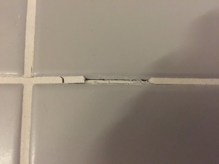

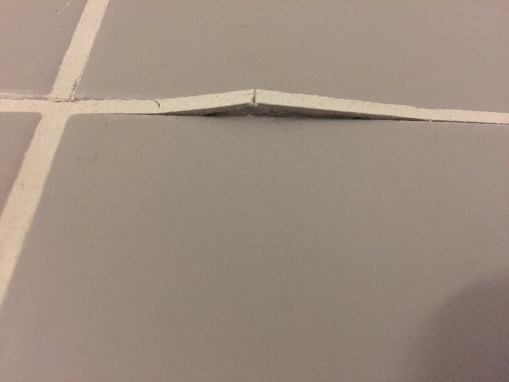

Under kaklet skall det dock finnas ett tätskikt. Enklast vore att blanda till och ersätta fogen med ny för att få det rent kosmetiskt fint. Det kommer att bli en nyansskillnad men med tanke på placeringen så torde det inte synas allt för väl.
Skulle undvika silikon då det om någon är svårt att få snyggt om man inte är van med produkten och det faktiskt är helt fel ställe för silikon.
Fog blandar man enligt instruktion, kladda på med fingret och tvätta av med en fuktad svamp tvärs eller diagonalt över fogen. Peta bort det som är löst men peta absolut inte för djupt med risk för att skada tätskiktet under kakel.

Ah ok, då skippar vi silikonen
Det blir ju svårt att hitta samma färg men gå till Bauhaus eller Hornbach typ och köp minsta burken fog (brukar vara 1 kg). Det kostar inte många tior.
Skrapa bort all lös fog, tvätta av området med lite diskmedel och vatten och vänta tills det torkar. Blanda fogen så den har ungefär samma konsistens som tandkräm och tryck in det så noggrannt du kan i hålet genom att dra över en gummiskrapa (om du har). Låt det torka ca. 20-30 minuter tills du känner att det börjar stelna men fortfarande är lite mjukt. Ta den mjuka sidan på en disksvamp som du blöter ordentligt och börja sakta stryka över fogen. Doppa svampen i vatten ofta!
När du har torkat bort så mycket så det är jämnt med gamla fogen låter du det torka några minuter till och sen putsa med mer vatten och svamp så du får bort allt spill och fog utanför på plattorna!
Se till att torka ordentligt på plattorna runt, när fogen sen torkat helt är det väldigt svårt att få loss...

Själv lämnar jag alltid kvar lite fotbruk i en påse till kunden om något liknande skulle uppstå så det är synd de inte hade de tänket när de gjorde detta jobbet... troligtvis för tunt med fog som är orsaken.
Troligtvis är det cementgrå/manhattan... alltså den nästljusaste grå fogen men olika fabrikat har olika namn.
