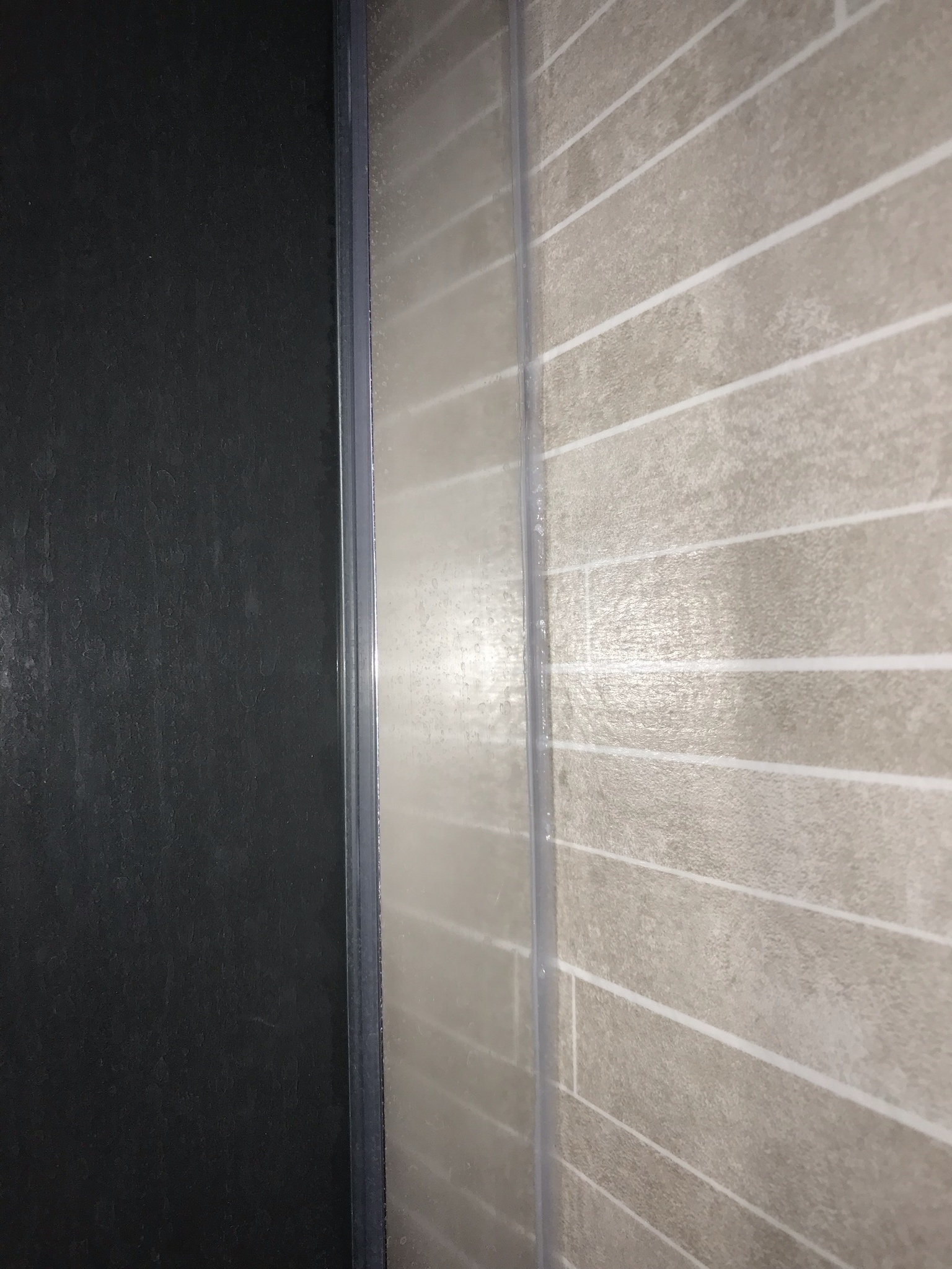

Min duschvägg går att rubba något fram och tillbaka och när jag tittade idag såg jag att det blivit ett par öppningar i silikonet mellan duschväggen och badrumsväggen. Jag vet inte hur den sitter fast bakom och om det kan komma in fukt och bli någon skada?
Tack!
BirgitS
Förhoppningsvis är ju duschväggen antingen limmad eller skruvad enligt reglerna med mycket silikon och i båda fallen kan det inte komma in vatten i väggstommen. Silikonet är bara till för att vatten från duschen inte ska rinna ut på andra sidan duschväggen. Du kan komplettera med nytt sanitetssilikon.

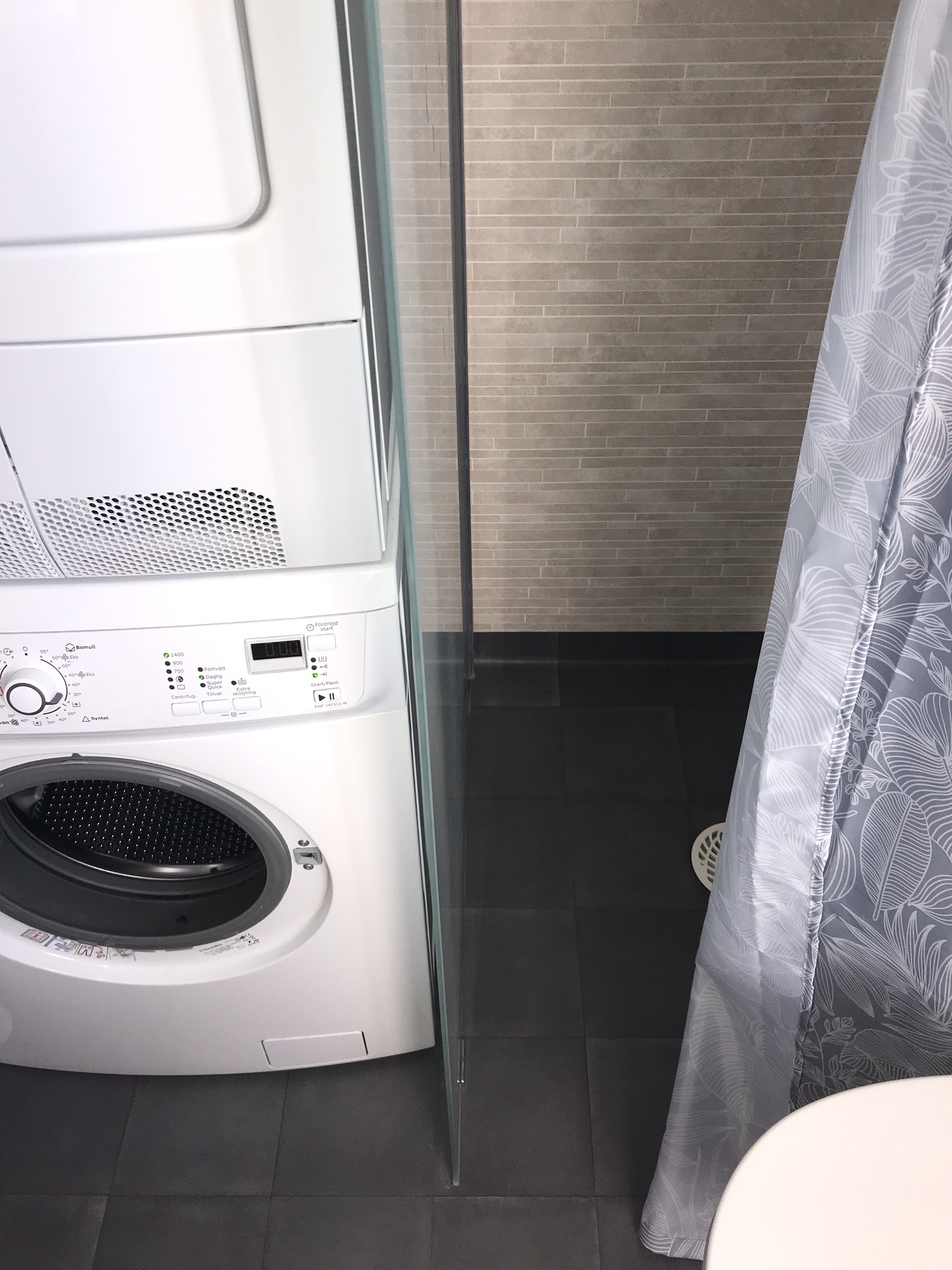

P.S. Att ha en tvättmaskin stående direkt på golvet så där nära duschen är tveksamt elsäkerhetsmässigt.
