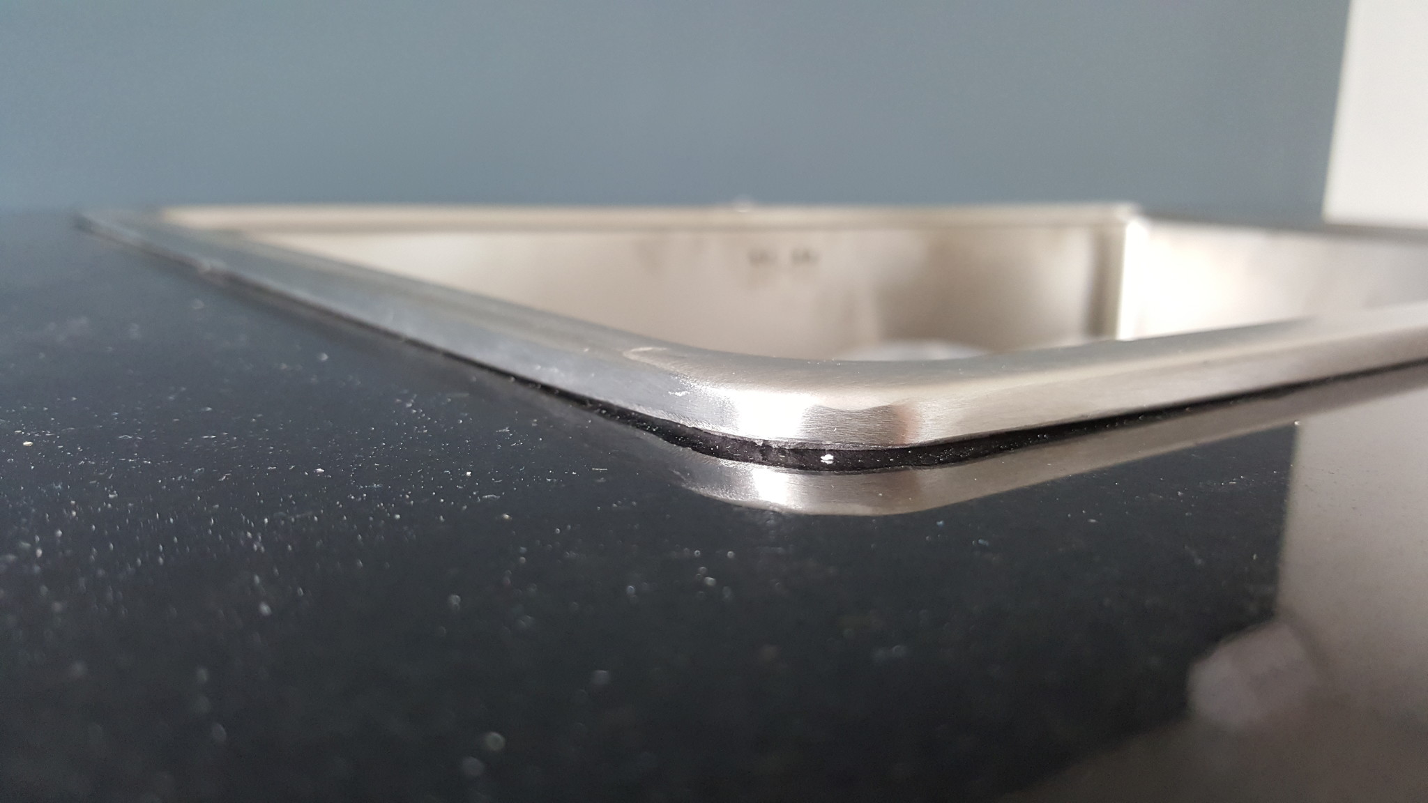

Hej. Har pecis fått stendiskbänk installerad. Då den infällda hon inte är perfekt tight runtom kan jag tänka mig att fukt/vatten kan rinna in. Det är list av skum innanför o den kanske möglar?
Så, bör det silikonas runt?
Hantverkaren kunde ej svara på min fråga då han knappt installerat infällda hoar tidigare.
tack på förhand!

Hon ska inte ha den glipan mot skivan, den listen du ser är där för att täta så inget silikon ska behövas.
Kika under skivan om du kan spänna åt hon då det verkar som den är installerad med gripklämmor undertill.
Bild från undersida kan hjälpa.
Annrs en tunn sträng med svart silikon runtom, men det är i min bok en nöd åtgärd om du inte får hon dikt mot skivan.

stämmer bra att det är fastspännt med klämmor undertill. Jag hittade tre klämmor hantverkaden hade slängt i papperskorgen efter att han hade gått, dvs inte ens använt alla! Hörnen verkar vara problem.
Ska kontakta stenfirman som installerade så får de skicka en annan. Som jag förstått får man inte göra nåt själv för då gäller inte garantin på arbetet längre.
