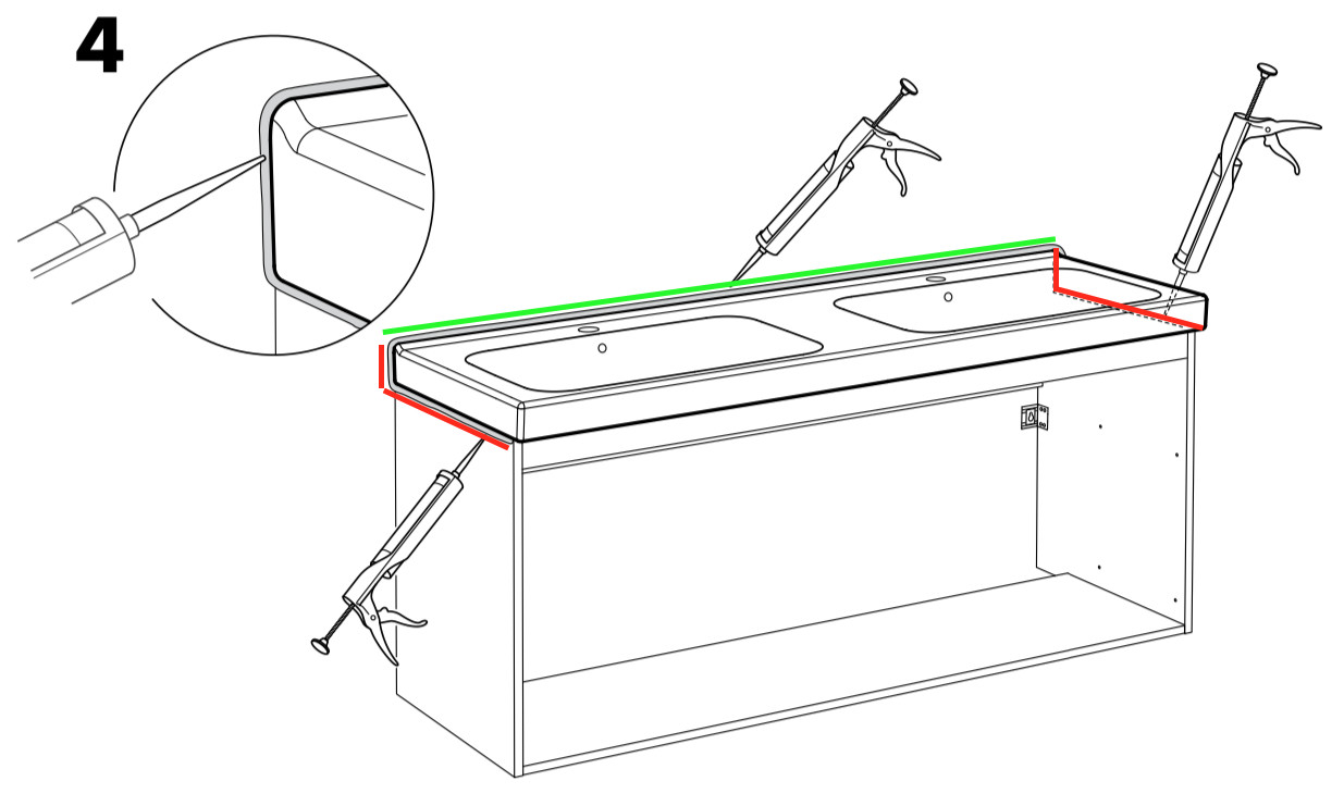

Ser i IKEA´s monteringsanvisning att de tycker man skall köra silikon på sidorna och inte bara på ovandelen.
Är det vanligt att man gör så och bör man göra det?
När jag tittat runt på diverse badrum så ser jag mest att man endast kört med silikon på ovansidan, se min bild, de är det rödmarkerade jag undrar om det är nödvändigt eller är det kosmetiskt?
Illustration av badrumsskåp med dubbla handfat där områden för silikonapplicering är markerade i rött och grönt.
Bästa svaret
P
Ja, vattendroppar rinner ner från porslinet och suger in i spånskivan. Det måste vara tätt där.

Bra fråga. Jag har sett många badrum med spånsidor som svällt upp, så det är väl mest en kvalitetsfråga - hur länge vill du att kommoden håller?
Jag körde silikon enligt ovan i samtliga badrum och toa, hade först tänkt att skippa det men sen blev dottern stor nog att nå handfat stående på pall så nu tvättar hon händer, handfat, komod, väggar och golv i ett. Så mitt råd är, gör det enligt ovan om du ser risk för slabb och inte vill byta komod efter en tid.

Det är väl även för att "limma" fast handfatet mot själva kommoden också. Jag gjorde såhär och det tog la ungefär 5 min extra att lägga även där och då är jag väldigt noggrann av mig ;):)

Jag har några sådana Ikea kommoder (God morgon) och jag la dit Silicon både på det gröna och det röda markerade ställena.

För att limma tvättställ med komod så gör man det innan man lägger på själva tvättstället, visst detta förstärker ju säkert det hela.

Låter som ni alla är överens om att man bör göra så, tycker det också låter rimligt.

Det har jag då aldrig gjort. Tvättstället i sig har ju en ganska hög egenvikt (iaf om det är porslin) så jag har bara silikonat för att säkerställa att det ligger kvar. Den mängden "limning" som det ger är fullt tillräckligt för att det inte ska rubba sig :)(y)
Vi har fått ett badrumsskåp reklamerat på ett år efter att det svällt just här. Det var i o f s inte från Ikea och i en hyresrätt men man hade glömt att täta. Fastighetsägaren ville först få det till att jag tvättade händerna på fel sätt och därmed fick vatten att rinna utmed sidorna, varvid jag påpekade att det handlade om ett badrum och att väta är att vänta sig. Den byttes iallafall ut och den nya tätades... jag skulle definitivt silicona här efter det!
