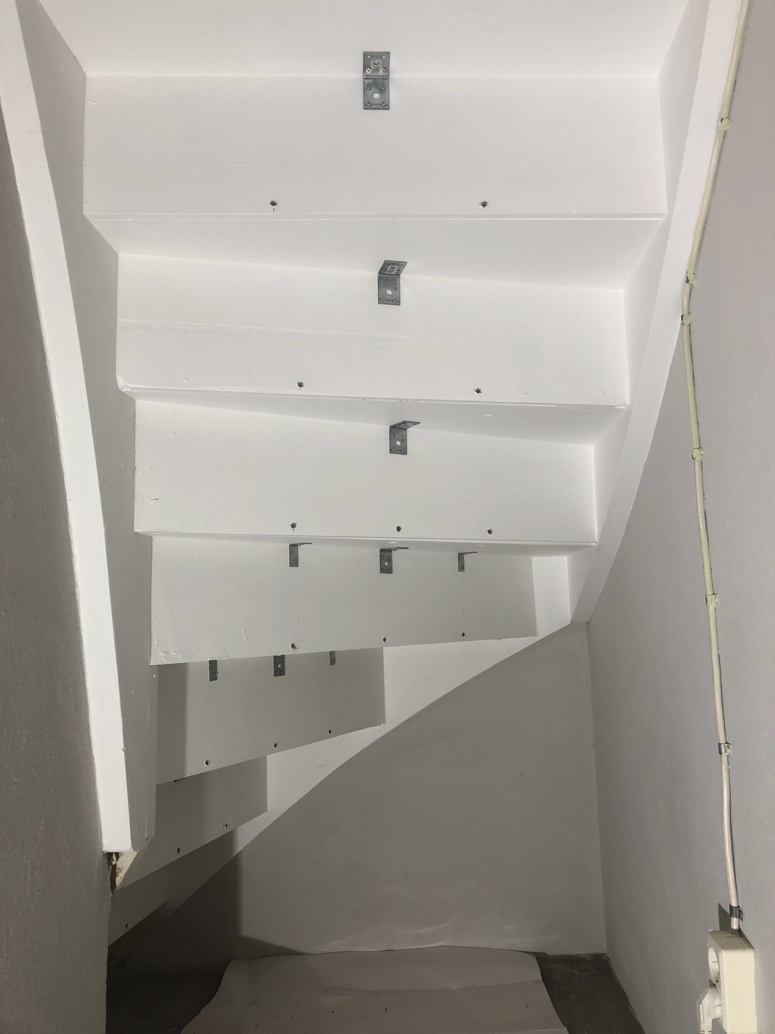

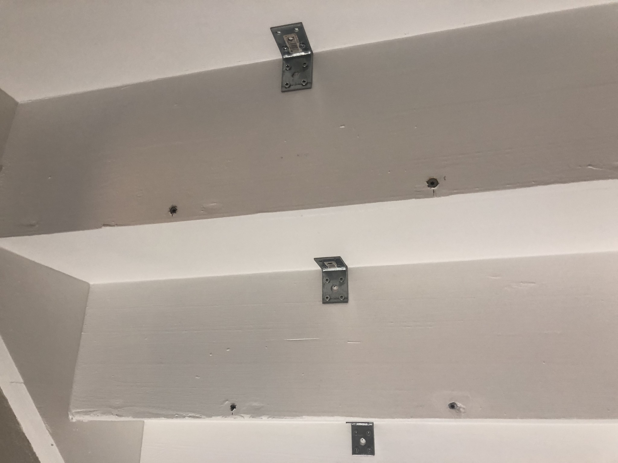

Vill ge ett tips: Knarrande gamla trappor kan bli gott som helt tysta om man målar undersidan med latexfärg. Se till att fylla ut sprickor ordentligt. Större sprickor kan fyllas med latexfog.
Jag tar delvis tillbaka mitt tips här. Verkar som knarrandet lugnar ner sig ett tag när man målat för att sedan ta ny fart. I och för sig drog jag monteringslim i alla skarvar innan jag målade, och den torkade och sprack överallt. Latexfog funkar kanske bättre men här kommer ett nytt tips som funkar bättre:
Trappa med vinkeljärn monterade på stegen för att minska knarrande.
Vitmålade trästeg med monterade vinkeljärn och synliga skruvhål.
Sätter fast vinkeljärnen i sättbrädorna först med 20 mm skruv cirka en mm under stegbrädorna och drar ner stegen med 40 mm skruv. Tyvärr knarrar det fortfarande en aning i de längre stegen i "kurvan". Har inga mer vinkeljärn hemma dock, ska nog sätta ett par i ändarna mot vangstyckena. De kortare stegen är dock så gott som helt tysta nu.

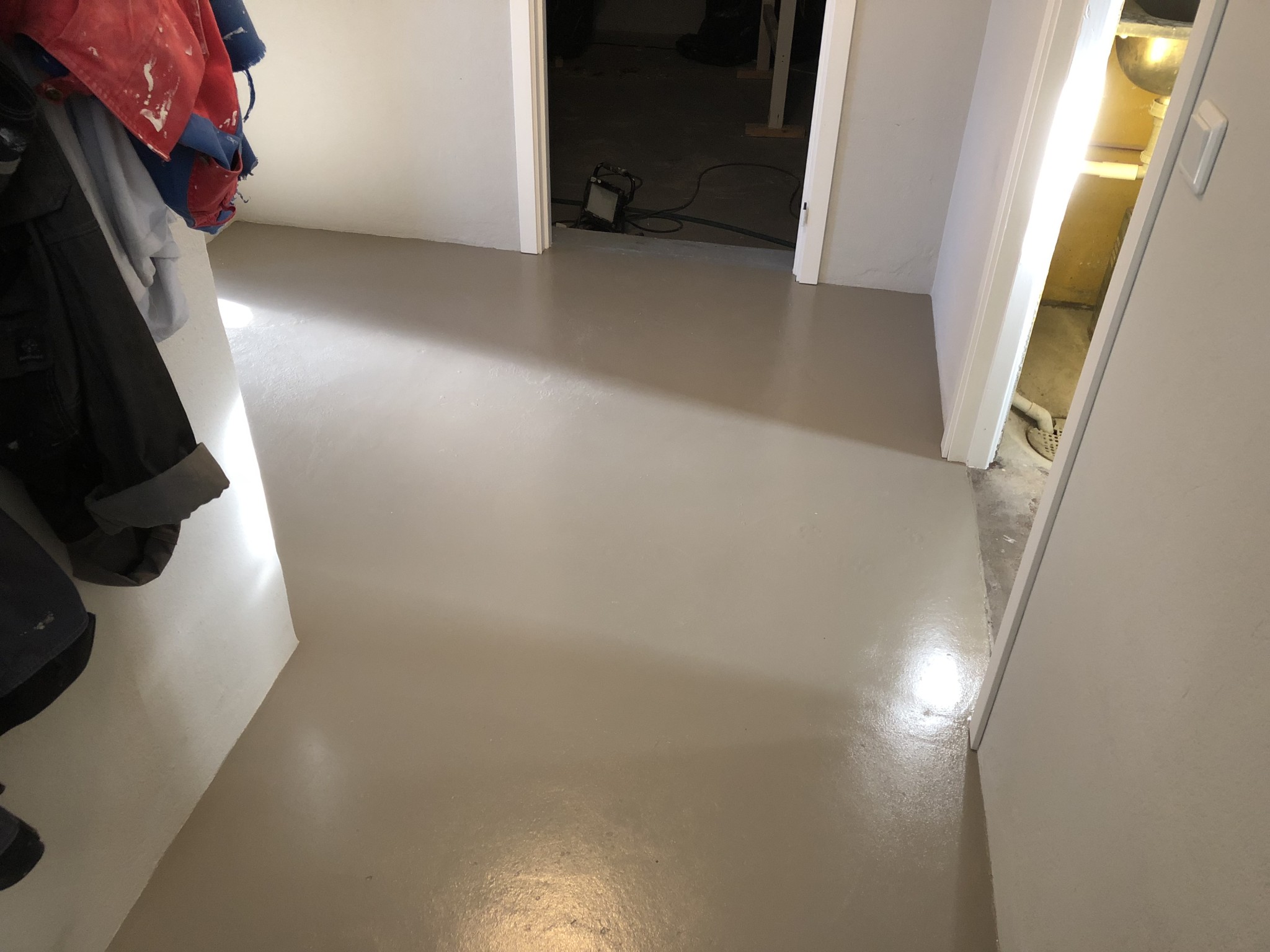

Hagmans EP-V på golvet. Högblankt och snyggt men slitna ytor syns tydligt.
Nyrenoverat rum med högblankt golv, vita väggar och dörrfoder samt osatt dörr.

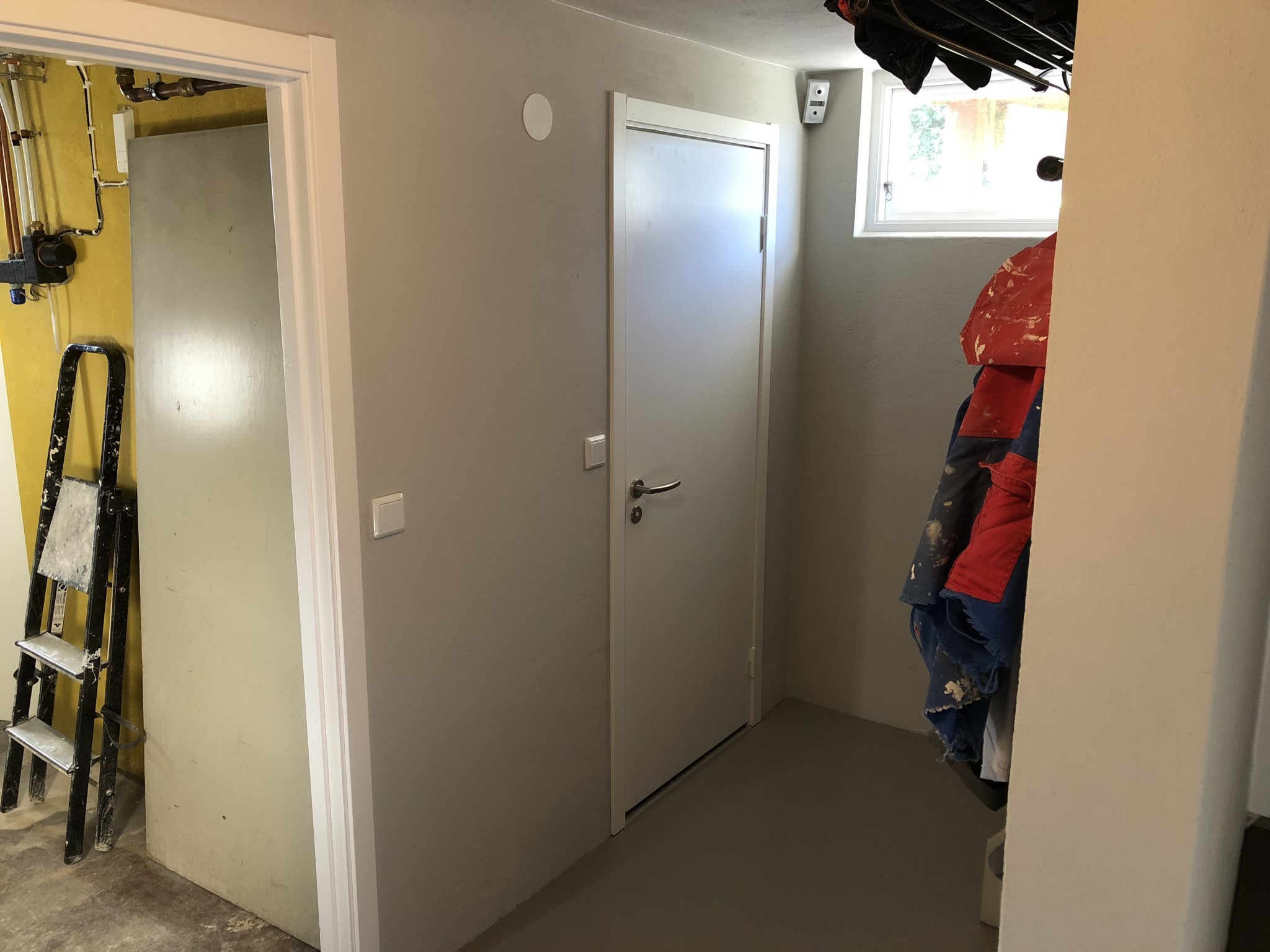

Nordsjö Silikat på väggarna.
Högblankt grått golv och ljusgråa väggar i ett renoverat rum med vit dörr och foder, stege och överdragen stege syns.

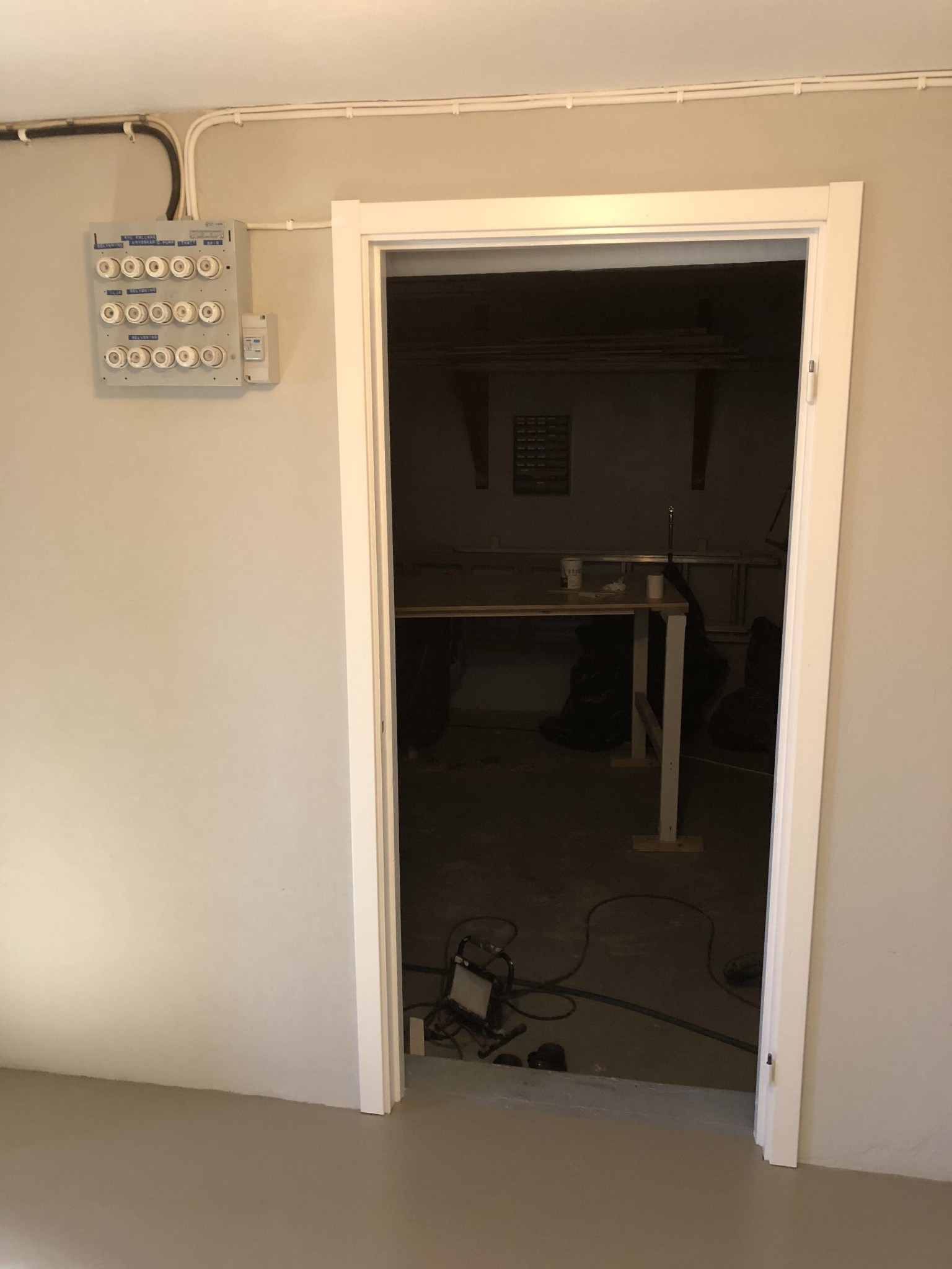

Dörrfoder som på vårdcentraler/skolor. Dörren som ska sitta där har jag inte gjort i ordning ännu.
Renoverat rum med högblankt golv och vita väggar, dörröppning utan dörr, installationscentral till vänster.

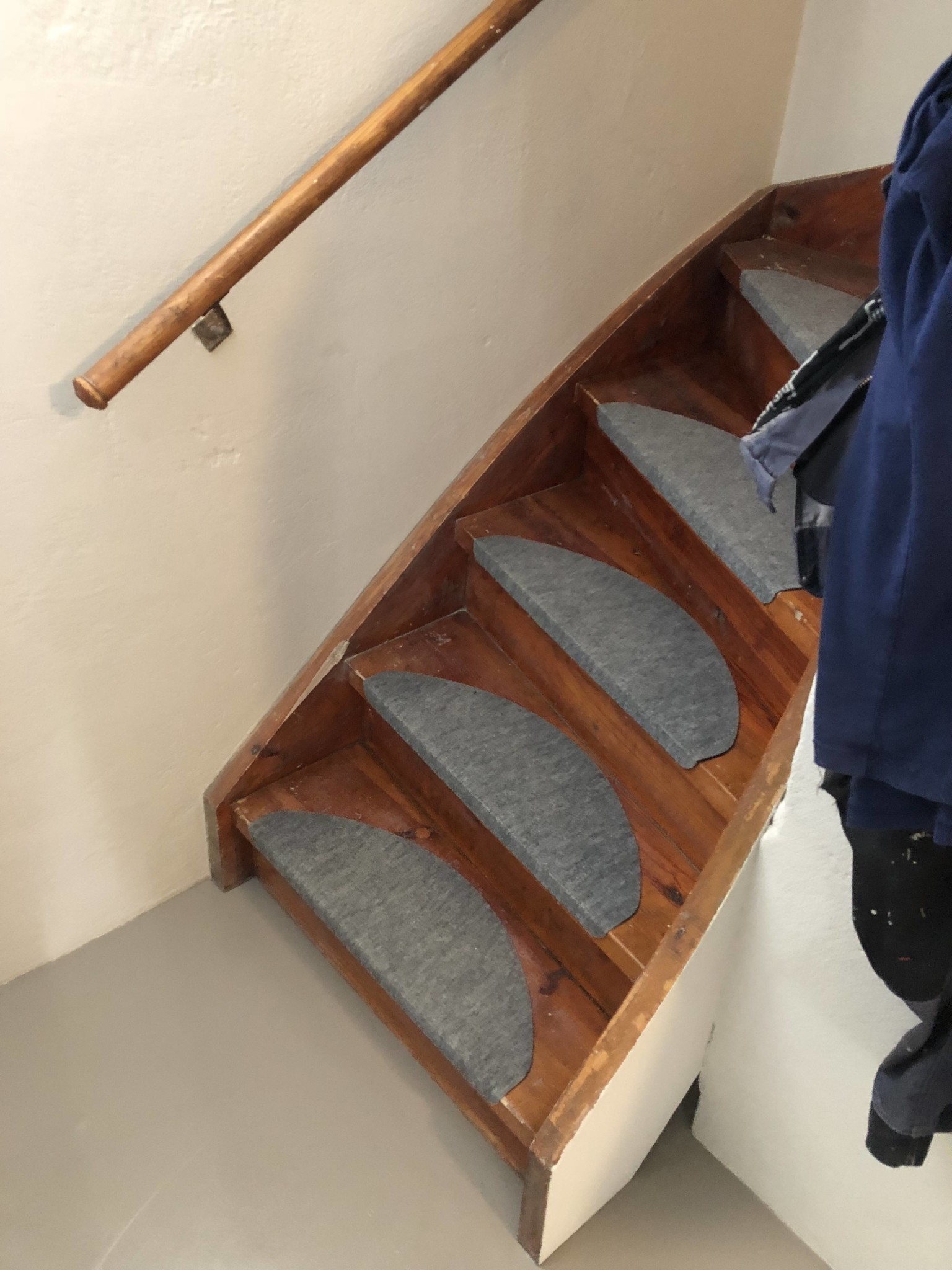

Trappan får behålla sitt rustika (slitna) utseende fast med mattor på.
En trätrappa med gråa mattor på stegen, omgiven av nyrenoverade väggar och en träledstång.

Hur funkade det med silikaten i trappan där du inte skrapat bort plastfärgen?
Jag tvättade ju av väggarna med diverse medel innan jag målade men silikaten verkar bita sig fast stenhårt i allt den kommer i kontakt med. Så för den skull verkar det inte spela nån roll att det är plastfärg kvar.
