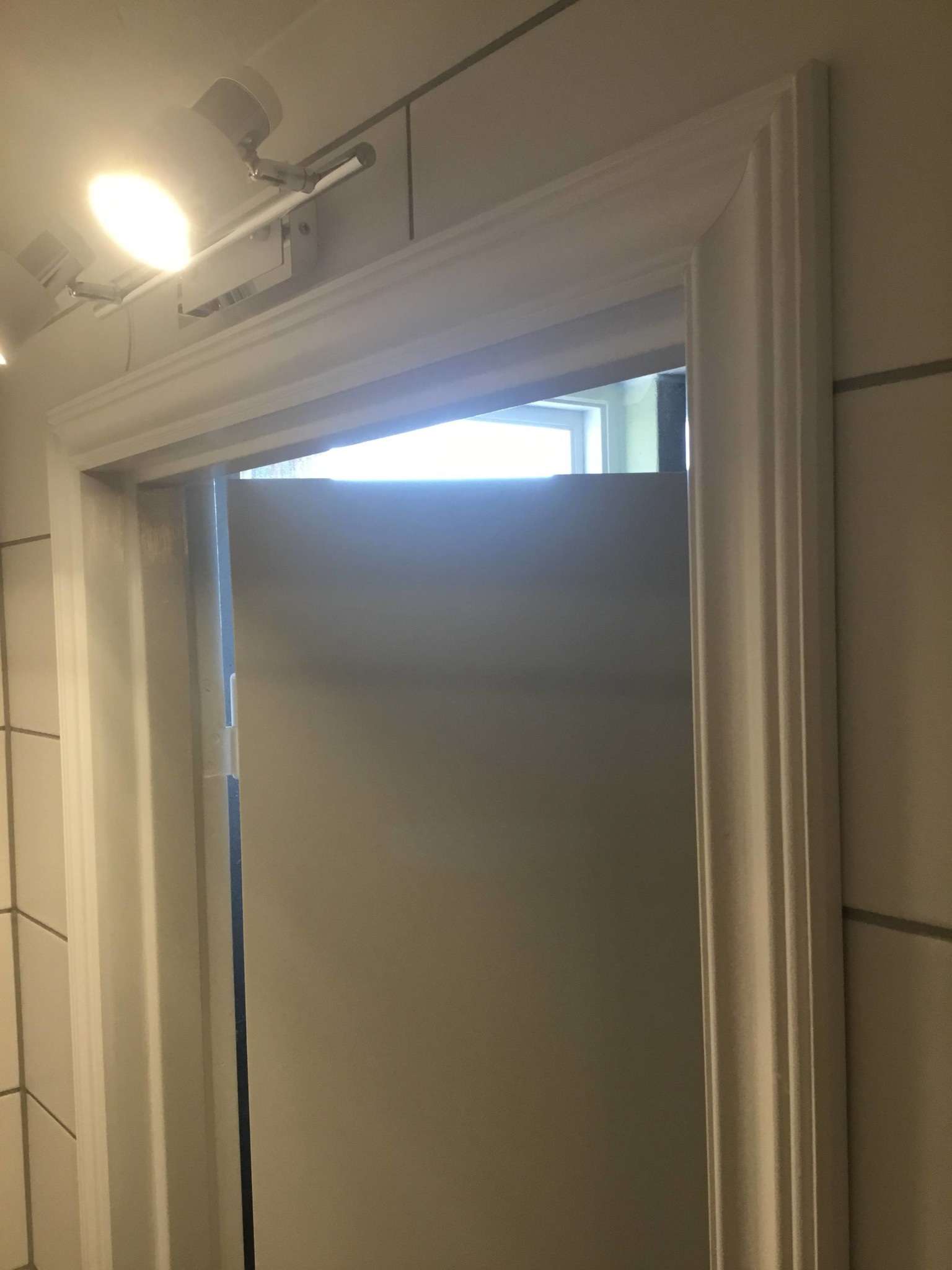

Jag tror fodren fästs med spik i dörrkarmen. Blir en spalt mot putsen. Kolla hur det ser ut med foder mot en kakelvägg.

Jo det vet jag. Gillar inte glipor och spalter bara. Här har jag spikat i karmen, dragit limsträng mot kaklet och tvingat fast. Blir inte helt tätt eftersom kaklet inte ligger 100% plant men får duga.T Provrundan skrev:

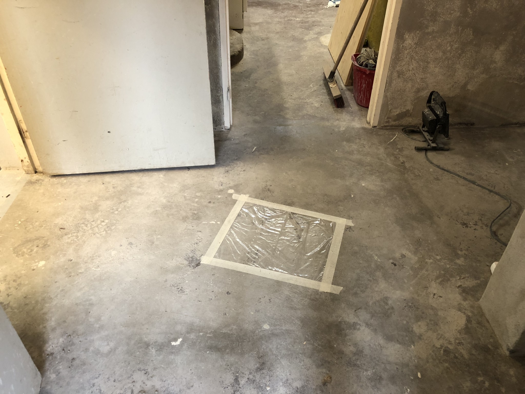

Testa ställ en tyngre plasthink, t ex en tung målarburk i plast för att se om du får samma resultat.
Bara en hink? Den blir väl inte tät mot golvet?
Det verkar ju snustorrt men jag litar inte på det eftersom det släppt plastfärg från väggarna. Golvet är nästan fritt från färg men det beror nog mest på nötning.
