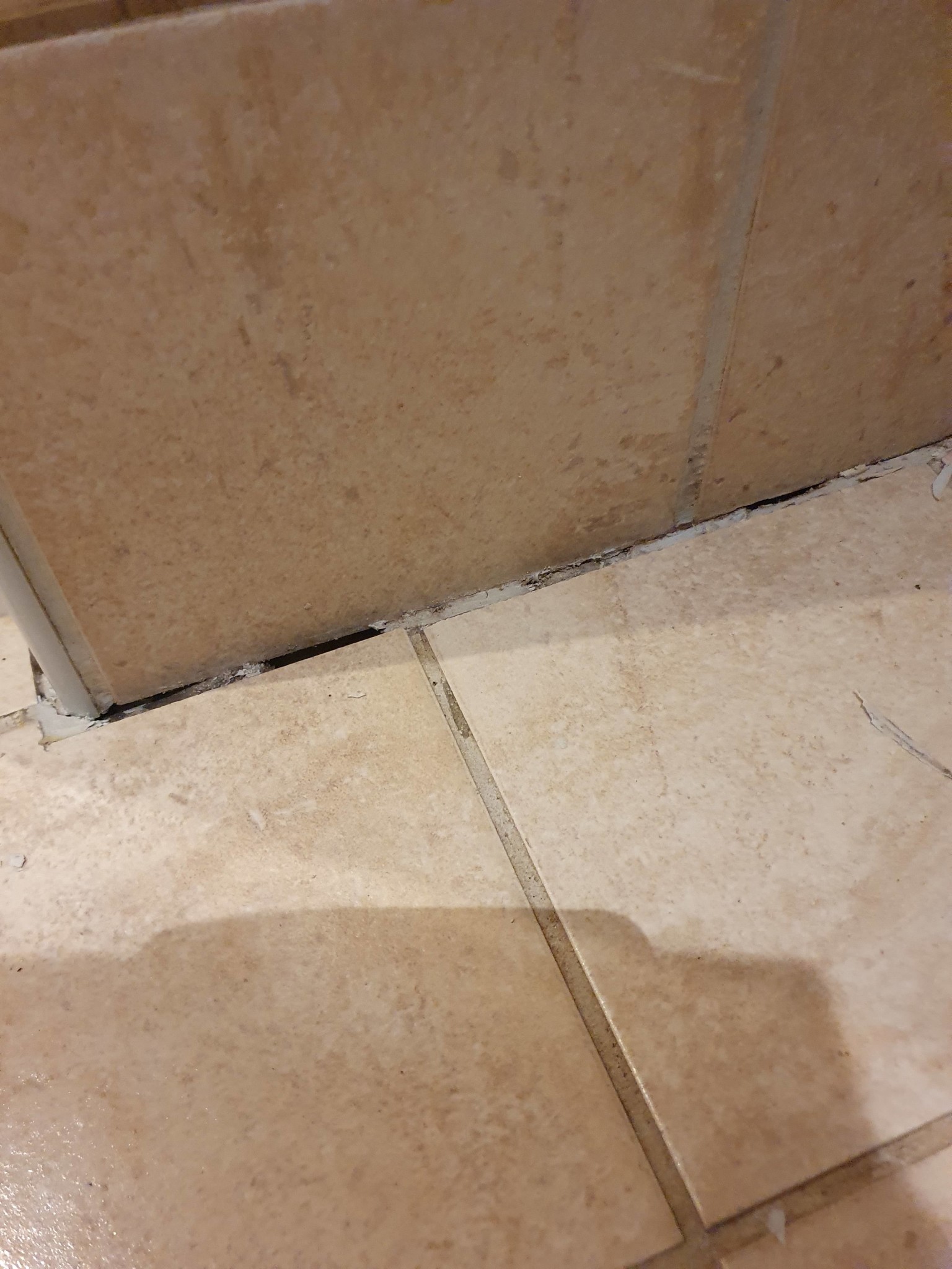

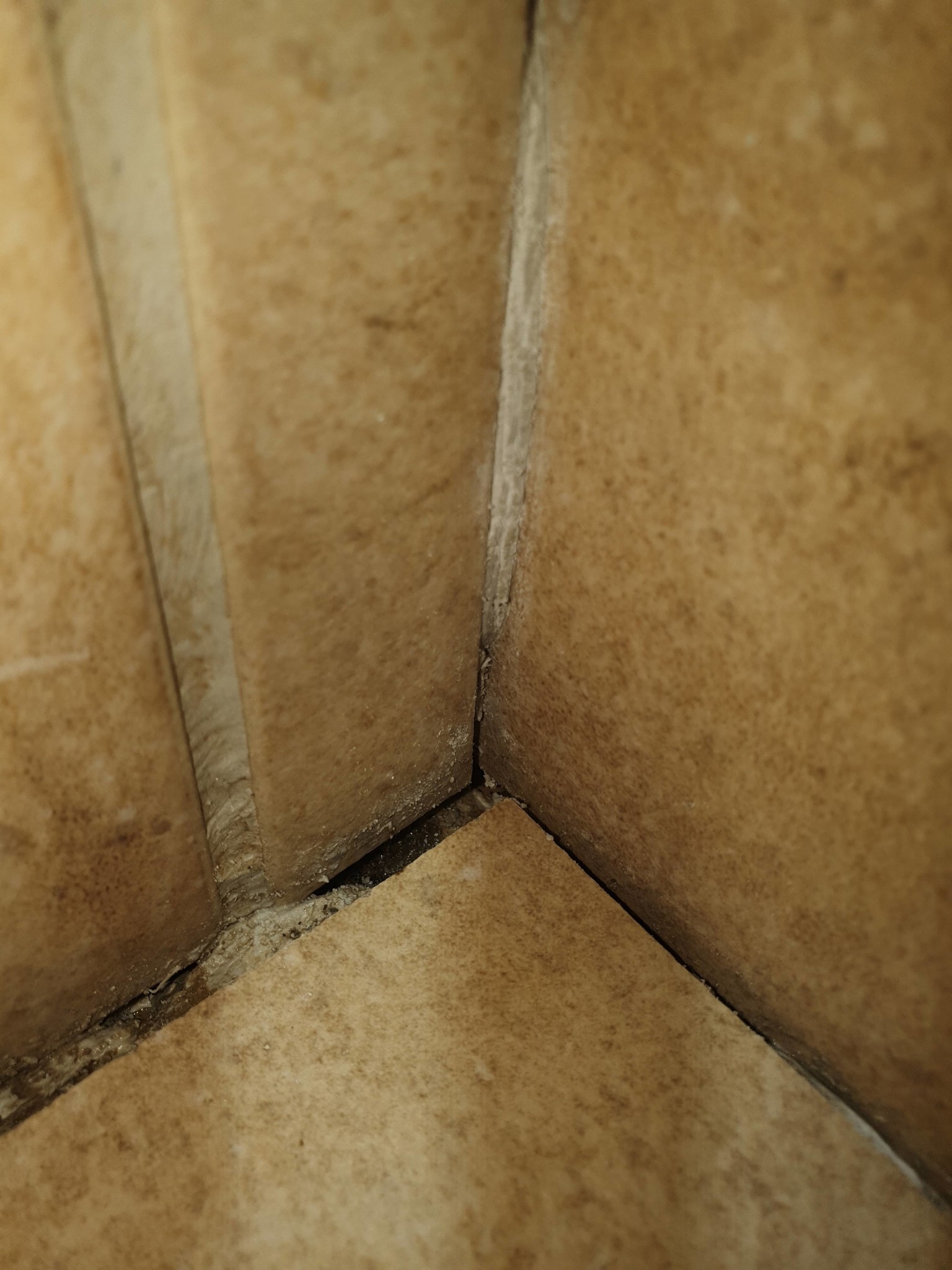

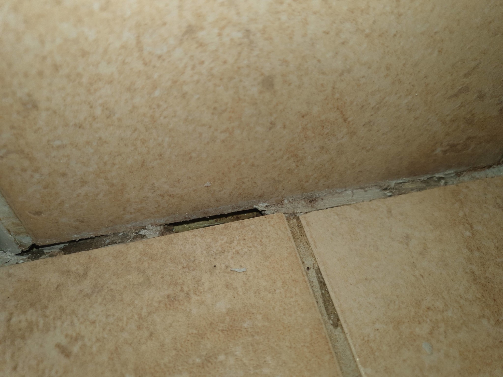

Siliconlisten i duschen var möglig och behövde bytas tyckte jag. När den så började släppa var det definitivt dags! Började skära loss den gamla och det visar sig vara blött under. Nu till problemet: Det är stora håligheter i skarven mellan vägg- och golvkakel. På vissa ställen är det bruk/fog, på vissa ställen inte. Ska det vara så? Är inte meningen med siliconfogen att täppa till skarven, inte att fylla ut allt "tomrum"? Nu har jag tagit bort allt silicon och satt in en luftavfuktare. Vad gör jag nu? Verkar inte rätt att fylla på med massa silicon igen Närbild på hörn med kakel eller sten, missfärgning och smuts vid fogarna, behov av rengöring eller underhåll.

man skall undvika silikonfog mellan golv och vägg, lägg i samma hårdfog som plattorna har
var försiktig när du rensar fogen så du inte skadar tätskiktet under plattorna

nej typ denna men rätt färg KLINKERFOG KIILTO NR 241 MEDIUMGRÅ 3 KG (bauhaus.se)
pulver som man blandar med vatten
Ahaa, jag fattar! Tack! Alltså inget man påför med spruta. Blir det inte väldigt kladdigt för en ovan att få till en någorlunda kant?

Det är jättelätt men kräver lite planering och fokus:

Tack för filmen! Fast nu ska jag ju foga i vinkeln mellan vägg och golv och dels fylla igen hålen och dels få till en bra avrinningskant
Det är samma metod som används. Du geggar ned massan i hålen med en gummispackel, drar bort så mycket extra fogmassa som möjligt och sen torkar du bort överskottet på plattorna med en svamp och en hink vatten. Byt vatten ocj upprepa. Avsluta med trassel eller gamla handdukar och polera upp en glans. Du måste jobba med fogmassan medan den härdar, tar 1-2 h totalt.

Tack för utförlig instruktion!! Nu tror jag att jag vågar ge mig på det!
