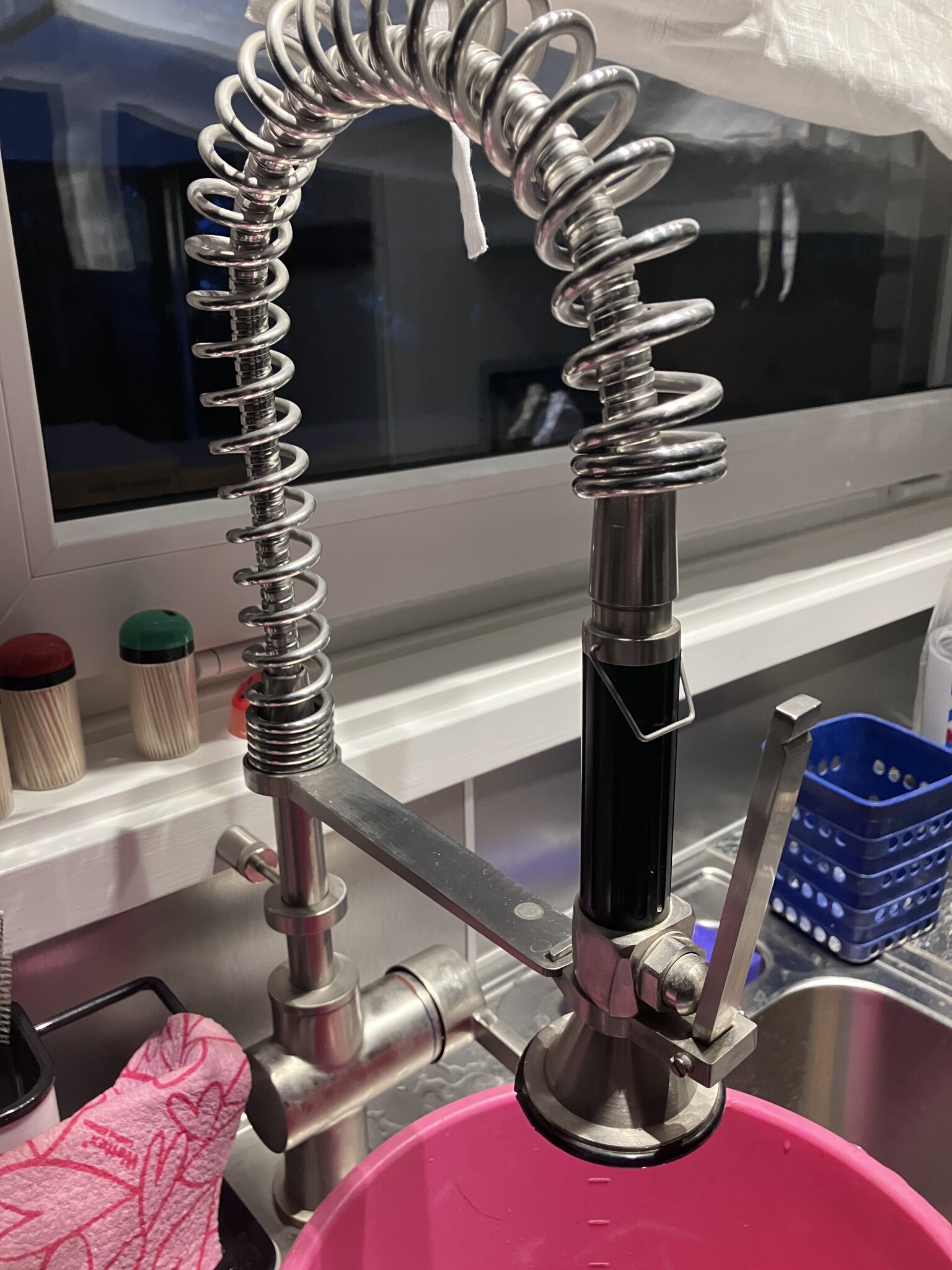

Krilleman Krilleman skrev:
Har du bättre flöde i tex köket än 9 l/min?
Bra att få ett referensvärde om det enkom är duschen som är problemet.
Testade i köket i morse. Där var det till min förvåning bara knappt 6l/min.
  • Köksspruta i rostfritt stål ovanför en rosa hink, med diskbänk i bakgrunden.
