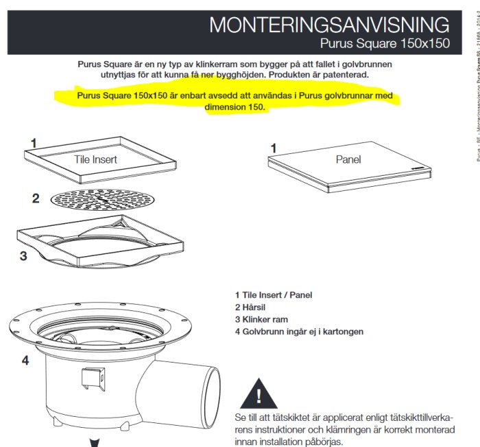

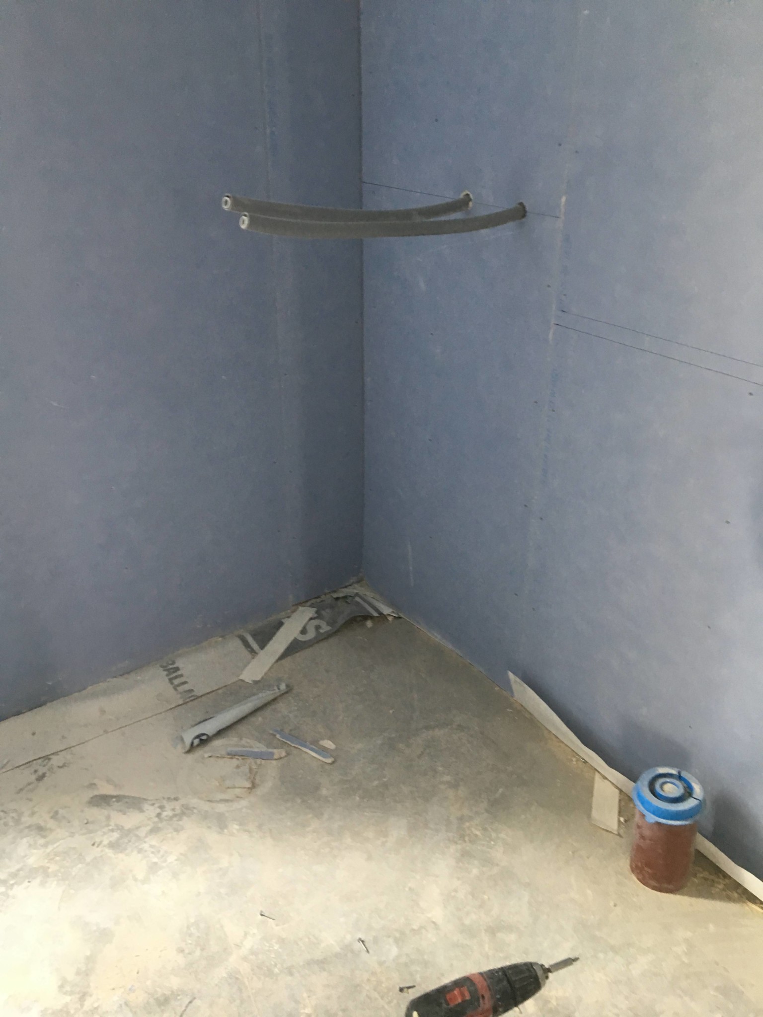

Om det ser ut som på bilden, visst är golvbrunnen redan monterad då? Vi skulle helst vilja ha någon diskret sil, gärna integrerad med kaklet. Är det kört nu eller tror ni man kan hitta en sil som man kan sätta kakel på som passar här?
  • Ofärdigt badrum med blå skyddsfolie på väggarna och synlig golvbrunn, verktyg på golvet.

Vad är det för brunn som du har fått monterad?

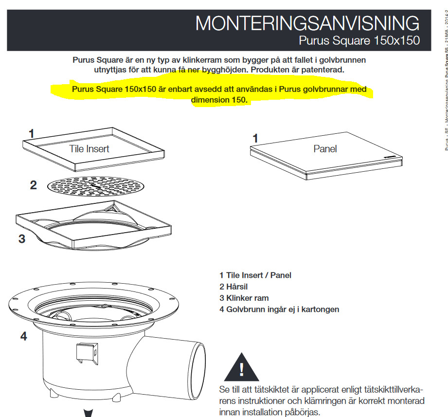

För i anvisningen för Purus Squere så står det följande:
Monteringsanvisning för Purus Square 150x150 golvbrunn, inklusive delar såsom tile insert, panel, håravskiljare, och klinkerram.
R RoBo skrev:
Japp. Det är slurkisten som gör designen.
Slurkisten? Menar du att vi kan använda silen som jag länkade till eller inte? :D

Det vet jag tyvärr inte. Måste fråga vår vs-firma.
Krilleman
Borsta av dammet och fota brunnen! Det ser smått ut som en Purus med deras skyddslock och plastficka för installationsanvisning!.
Men ta en närbild!
Såhär ser en Purus-brunn ut "oöppnad":

Ok tack, ska kolla då imorgon när vi är i huset igen. Men skulle gissa att det är någon slags standardbrunn.
Du tror alltså inte att det går att kombinera purus golvsil med en annan brunn?
Krilleman
Ska du följa monteringsanvisningen (vilket man alltid ska göra slaviskt inom VVS!) så är det så.
Börja med att kika vad det är för brunn! (y)(y)

Det är en purus 15 mm - ibland har man tur :D
På övre plan är det dock jafo.
