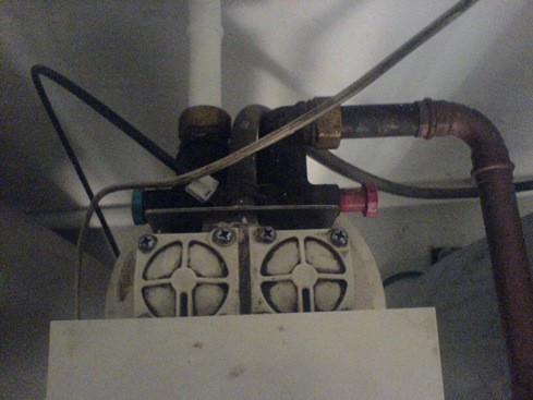

Jag har rätt dåligt vattentryck imellanåt, jag tror att mitt avhärdningsfilter
är problemet. Finns det någon sil ellet något filter i min anläggning som kan behövas rensas tro?
Bifogar ett par bilder på filtret som är av modell Culligan 529

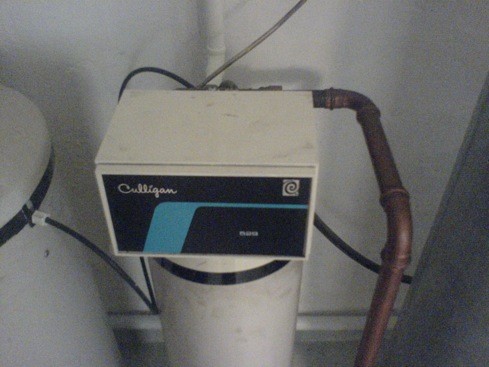

En bild till...

Avhärningsfiltret består väll av en filtermassa vilken skall bytas med vissa intervaller/liter, kan väll vara så att det är dags å byta filtermassa.
Du kan ju bröva å ringa någon annan tillverkare, å sedan kan du ju ringa å säga till culligan att om dom inte kommer med råd så kommer en annan firma och servar ;)
Dom 2 runda fastskruvade locken innehåller filter, eller silar dock inte problemet till tryckfallet. Vid vidare obduktion av filtret hittade jag 2 st silar i jonbytartanken som var helt igensatta. Numera är dessa rensade och vattentrycket är kalasbra :)
