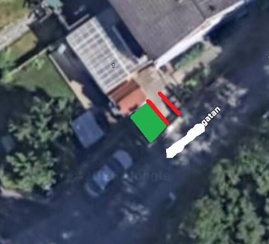

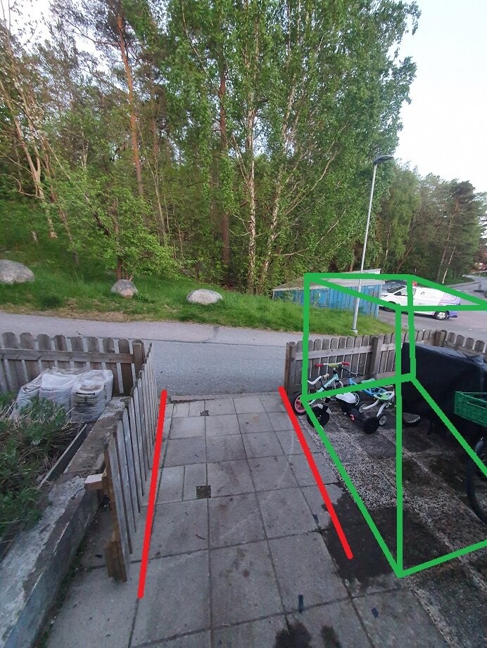

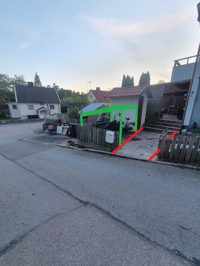

Har förstått vad som gäller för sikttriangeln vid utfarter, gångbanor osv.
Men vad gäller vid utgången från ens egendom? Där man bara kan gå...
Röd markering är själva "utgången".
Det gröna är ett tänkt cykelskjul som har en höjd på runt 2m.
"Utgången" kommer ut på en allmän väg, knappt trafikerad men räknas som väg.

Det finns normalt inga sådana regler. Du kan s a s kliva över fastighetsgränsen till allmän plats där du behagar.

Det låter rimligt. Så då ska jag bara få medgivande från kommunens exploateringsförvaltning
I ditt fall känns det som du och din familj är de som skulle påverkas mest så om du har barn kan det ju vara bra att fundera både en och två gånger på om det är en bra ide med ett cykelskjul där.
Claes Sörmland
Du vill bygga en komplementbyggnad utan bygglov inom 4,5 m från gränsen? Ja då krävs ett skriftligt grannemedgivande från kommunen som är huvudman från den allmänna platsen.
Är det dessutom en statlig väg så krävs tillstånd enligt väglagen.
