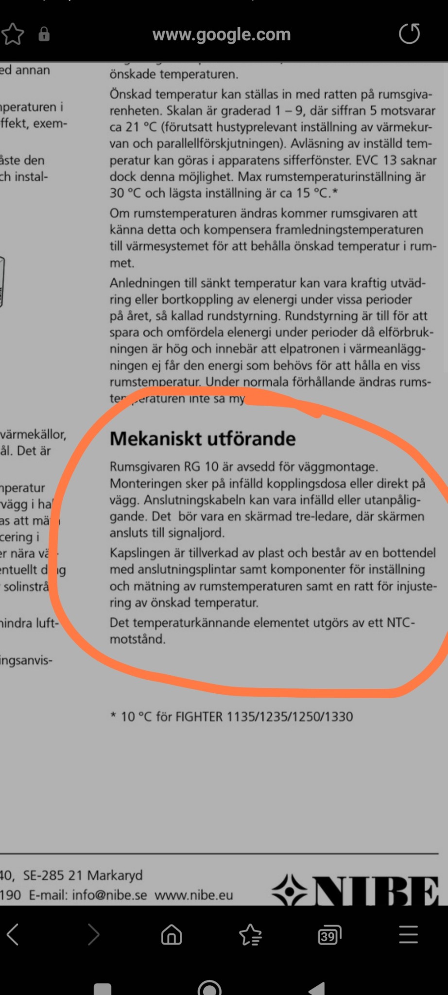

Har en Nibe 13 EVC med yttertempgivare. Har även en LLVP som gör att de båda inte lirar ihop riktigt bra. Ämnar införskaffa en rumsgivare till Niben.
I installationsanvisningen till RG10an står det att det ska vara skärmad kabel där skärmningen används som signaljord? Är detta verkligen nödvändigt? Räcker det inte med en vanlig treledare till ÄR och BÖR-värdena samt signaljord?

Ja det är det jag också tolkar det som. Ville bara dubbelkolla och se vad folk här har gjort. Tack
