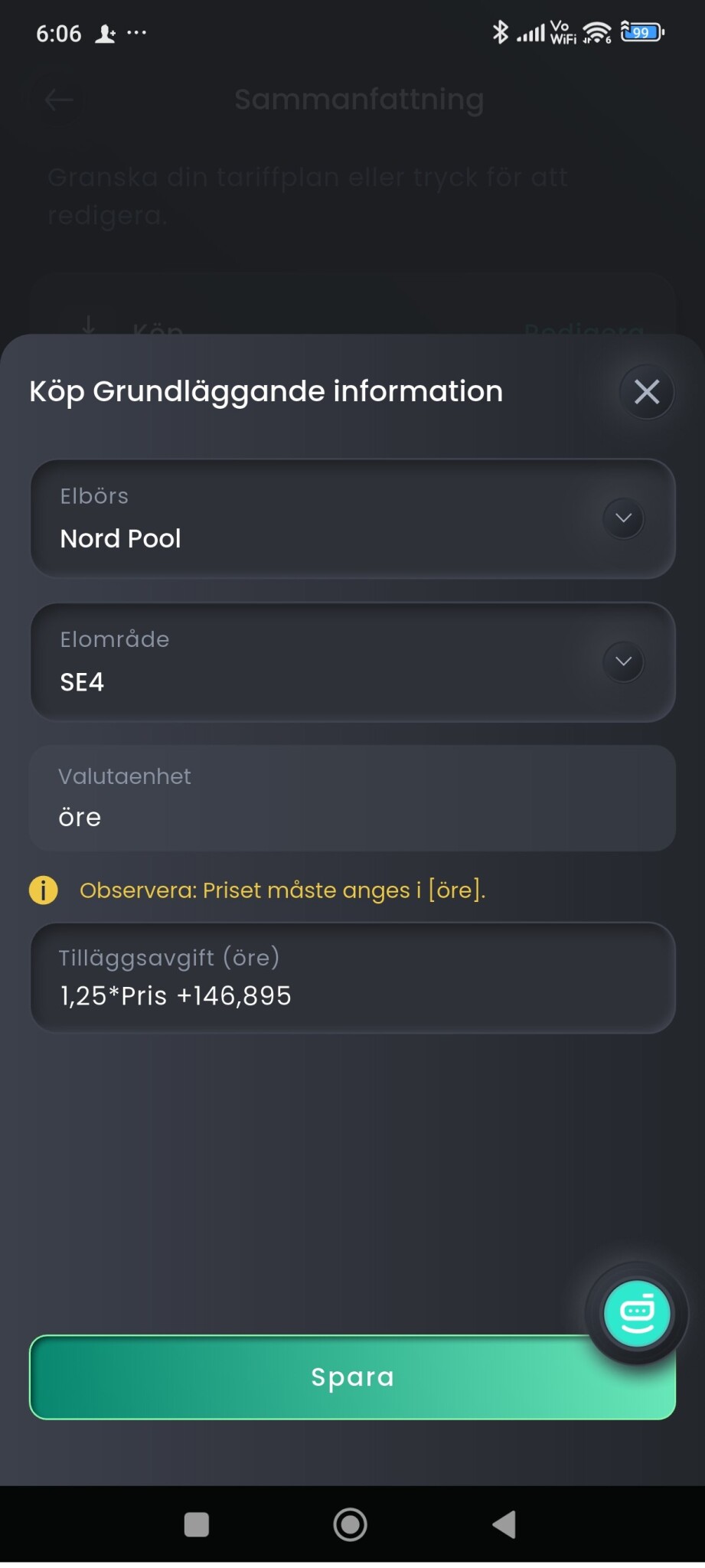

Fick i veckan ett Sigen system installerat , installatören fick dom 2 senaste fakturorna o skulle lägga in tariffplanen , Drog igång ai läge efter det .
Men har dom verkligen lagt in rätt siffror ?
Har eon som nätägare :
Elnätsabonnemang månadsavgift, 172 kr 172,00 kr
Elöverföring, 69,72 öre
Energiskatt, 43,90 öre
Ex moms
Nätnytta, -7,95 öre
Sen köper jag elen ifrån annan elhandlare än eon
El - Dynamiskt spotpris
Spotpris 251101-251130 93,66799 öre/kWh
Rörliga kostnader 251101-251130 4,34 öre/kWh
Fasta påslag 251101-251130 3,90 öre/kWh

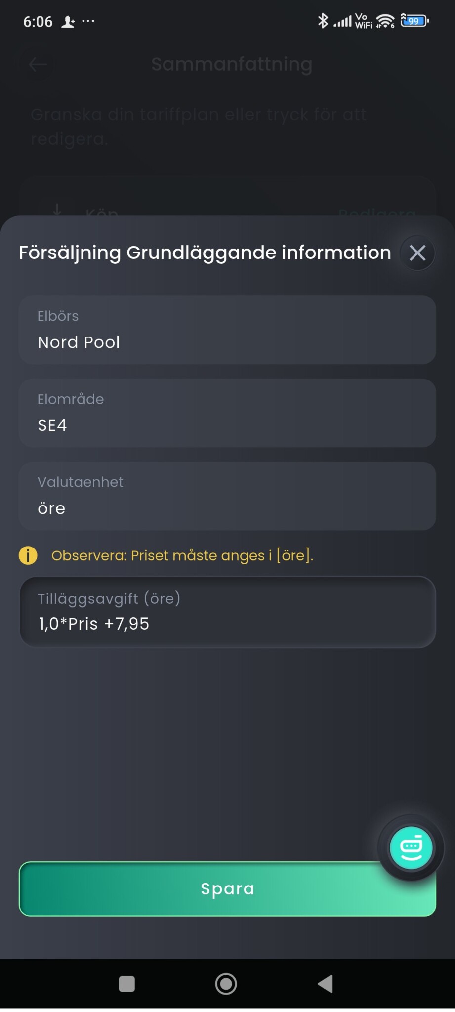

Sedan säljer jag den producerade elen :
El - Dynamiskt spotpris Producent
Spotpris 251101-251130 -77,30546 öre/kWh
Rörliga kostnader 251101-251130 4,21 öre/kWh
Går jag in o kollar tarrifen som dom har lagt upp så verkar det inte stämma om man slår ihopa det ??
