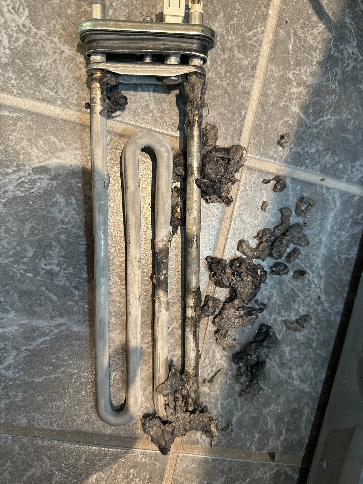

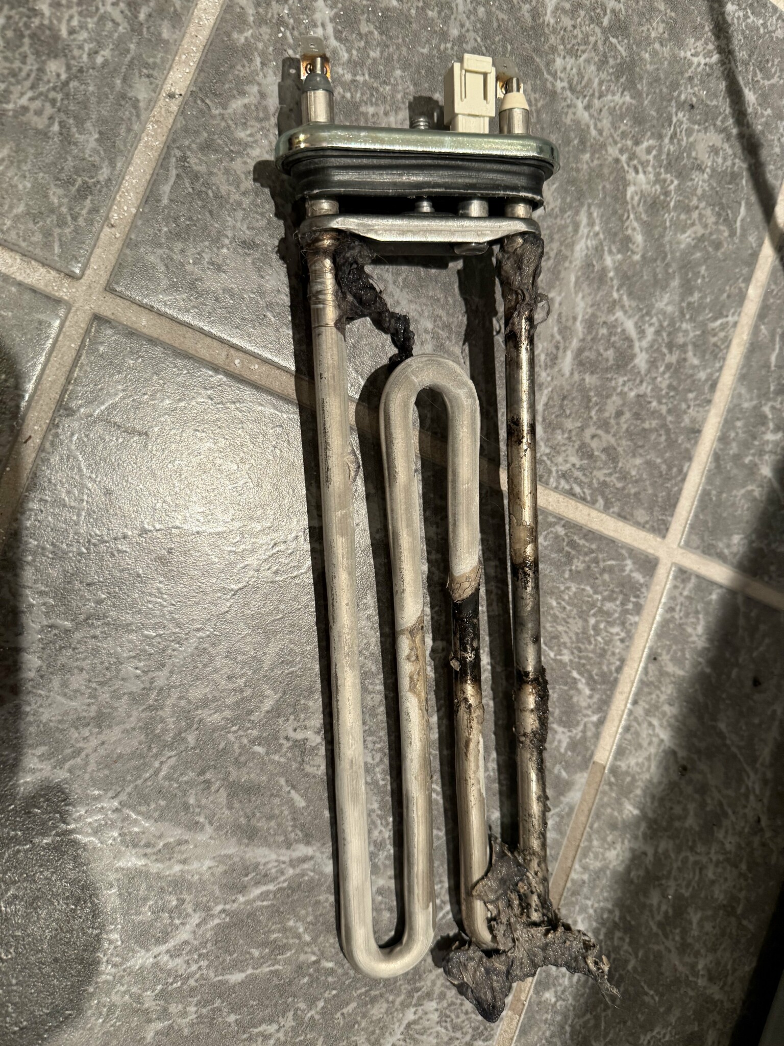

Det är onormalt att dina värmeelement går sönder så ofta.
Du nämner textilrester, vilken typ av textilier tvättar du, helt vanliga kläder eller något som luddar extremt?
Har ni eget vatten? Gjort vattenprover? Bytt tvättmedelsmärke eller typ för att testa. Vilket använder du för närvarande, så det t ex inte är tvättnötter eller annat verkningslöst humbug?
Hur har elementen sett ut när du plockar ut dem, bilder? Frätskador, andra beläggningar än fibrerna?
Hej, har kommunalt stockholmsvatten, tvättar helt vanliga kläder. Använder Perfect pulvertvättmedel. Absolut inga hittepåmedel här. Sköljer ibland med lite ättika. Inga sköljmedel. Tvättar med tom maskin på 90 grader nån gång om året. Lite kalkyta kan skönjas på elementet.MultiMan skrev:
Pirat lär vara sämre, så jag säger också original.
Det är ett mysterium eller en jäkla otur.
Hempa
Det här är två års skörd av ludd. Inte så mycket om du frågar mig.H Hempa69 skrev:Hej, har kommunalt stockholmsvatten, tvättar helt vanliga kläder. Använder Perfect pulvertvättmedel. Absolut inga hittepåmedel här. Sköljer ibland med lite ättika. Inga sköljmedel. Tvättar med tom maskin på 90 grader nån gång om året. Lite kalkyta kan skönjas på elementet.
Hempa
Nästan helt rent innanför lilla luckan på framsidan. Jag har letat i manualen men det står inget om luddfilter.
H
Verkar som att elementet inte kyls av riktigt, då spricker dom. Inte mycket till ludd eller kallt, Stockholmsvatten kommer från Mälaren och har knappt någon kalk i sig.

svarat delen av värmaren säger annat här har något legat och isolerat så att värmaren har överhettatsH Hempa69 skrev:
fö rätt mycket kalk för att bara gått två år!
hur många maskiner om dagen blir det?

Kan det inte vara ludden som ligger emot, isolerar och orsakar problemen? Jag har aldrig haft problem med ludd i mina maskiner, det flyger ut med tvättvattnet, det lilla som blir, men det beror givetvis på vad man tvättar.returen skrev:

Jag gissar att vi tvättar en maskin per dag i snitt över året.returen skrev:
Så där lite ludd kan knappast isolera särskilt mycket, speciellt som det är blött vilket kyler ytterligare, så jag funderar på om det kan finnas något annat som kan göra att elementet går sönder.

du har extremt mycket ludd på dina bilder så jo det är där felet ärH Hempa69 skrev:
