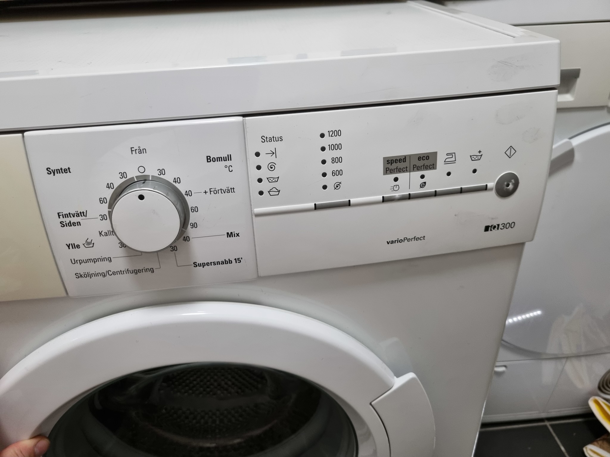

Siemens tvättmaskin felkod E21
Fick nya kol från Reservex på fyra dagar. Så nu går den nog fem år/1000 tvättar till för knappt 300kr . Två timmars arbete totalt kanske. Viner mer om den nu men kolen sliter nog in sig snabbt. Tack för trådenC crazytok skrev:
C crazytok skrev:Då har serviceteknikern varit här idag. På både gott och ont... det som var bra var att han fick igång den!
Det var som dåligt, var att det som jag trodde. Det var nollställningen som inte var korrekt gjord... så 1000kr för att han åkte ut och vred på ratten och tryckte på några knappar när jag hade gjort allt arbete åt honom.
Men men, inga hemska summor vi pratar om det är mest att det är så irriterande när jag egentligen redan hade löst problemet själv!
Han tyckte själv synd om mig men kunde ju såklart inte göra så mycket, det är ju Siemens/Bosch som tar betalt.
Till skillnad från @zica så tänker jag delge förfarandet så att fler slipper hamna i samma situation. Serviceteknikern lät mig nämligen få reda på hur man gjorde ifall jag hamnar i samma situation i framtiden.
Såhär gör man:
1. Luckan stängd, och vredet klockan 12.
2. Tryck in och håll inne start knappen
3. Vrid till kl11
4. Vänta några sekunder och släpp startknappen
5. Vrid moturs tillbaka till kl12
6. Klart!
För er andra som försöker er på detta så önskar jag er bättre lycka än vad jag hade! Men nu vet vi tills nästa gång iaf..![]()
Fantastiskt mycket matnyttig info som går att läsa sig till! Jag har bytt kol på maskinen och hoppades att en nollställning skulle vara det sista innan den brummade igång. Jag har också en Siemens VarioPerfect iQ300. Har dock ingen display på min maskin och att nollställa den är ett gissel. Någon som vet? Maskin ny i huset 2012.C crazytok skrev:Då har serviceteknikern varit här idag. På både gott och ont... det som var bra var att han fick igång den!

Någon föreslog ju följande också, har du provat det? Annars vet jag inte..
Lucka stängt
Rakt upp
Medsols rakt ner
Vänta tills det tänds
Tryck och håll inne centrifugvarvtalsknappen
Direkt ett hack medurs
Håll var tills något händer
Lucka stängt
Rakt upp
Medsols rakt ner
Jag har provat massa olika varianter, däribland denna, men knapparna reagerar inte då det är touchknappar och inga "fysiska" man trycker in. Jag tackar dock för svar, och ett snabbt sådantC crazytok skrev:
Nollställningen lyckades tillslut! Det var "kl-6-lösningen" som tillslut funkade, även om det var speciellt/kändes märkligt med touchknappar. Fick dock inte rätt på maskinen trots utbytta kol, alla kontroller, samt härliga hjälp till trots. Tack!
