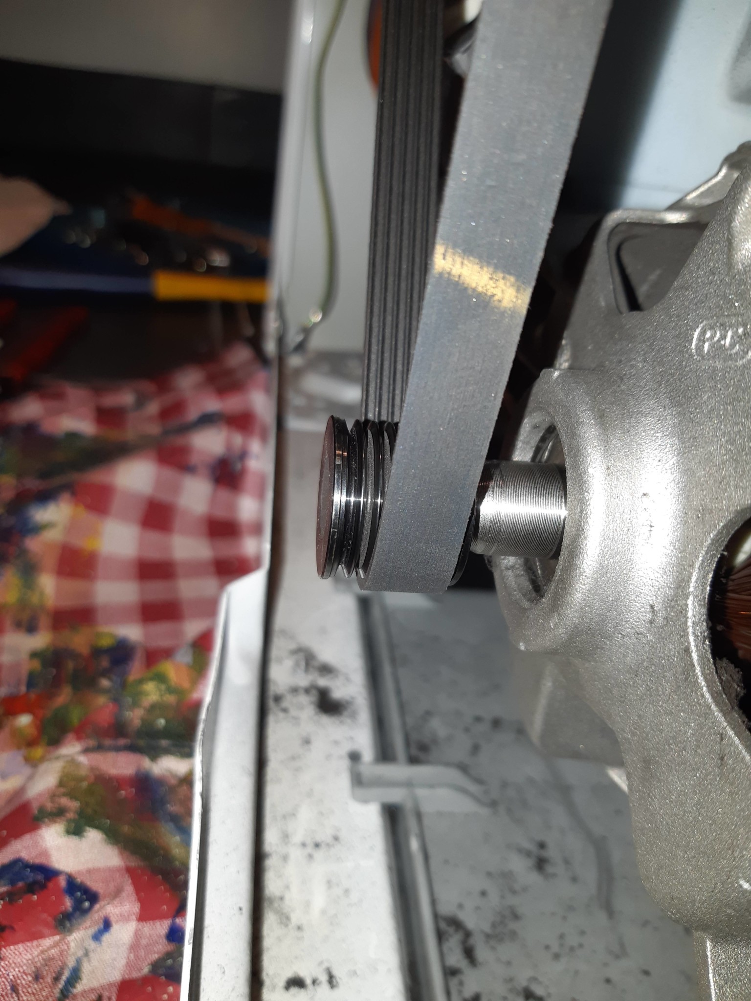

Jag testade cetrifugeringsprogrammet och det gick bra nu förutom att displayen flimrade lite vid höga varv och det kom missljud ifrån maskinen.
Ändrade placering på remmen och körde programmet på nytt och då flimrade det inte på displayen men tycker ändå att det låter en del. Kanske beror på att maskinen är öppen och står mitt på golvet.
Skall remmen sitta så här? Bild på en tvättmaskins inre med remmen felplacerad vilket orsakar flimrande display och missljud.
Eller skall den vara i "mitten"?
P

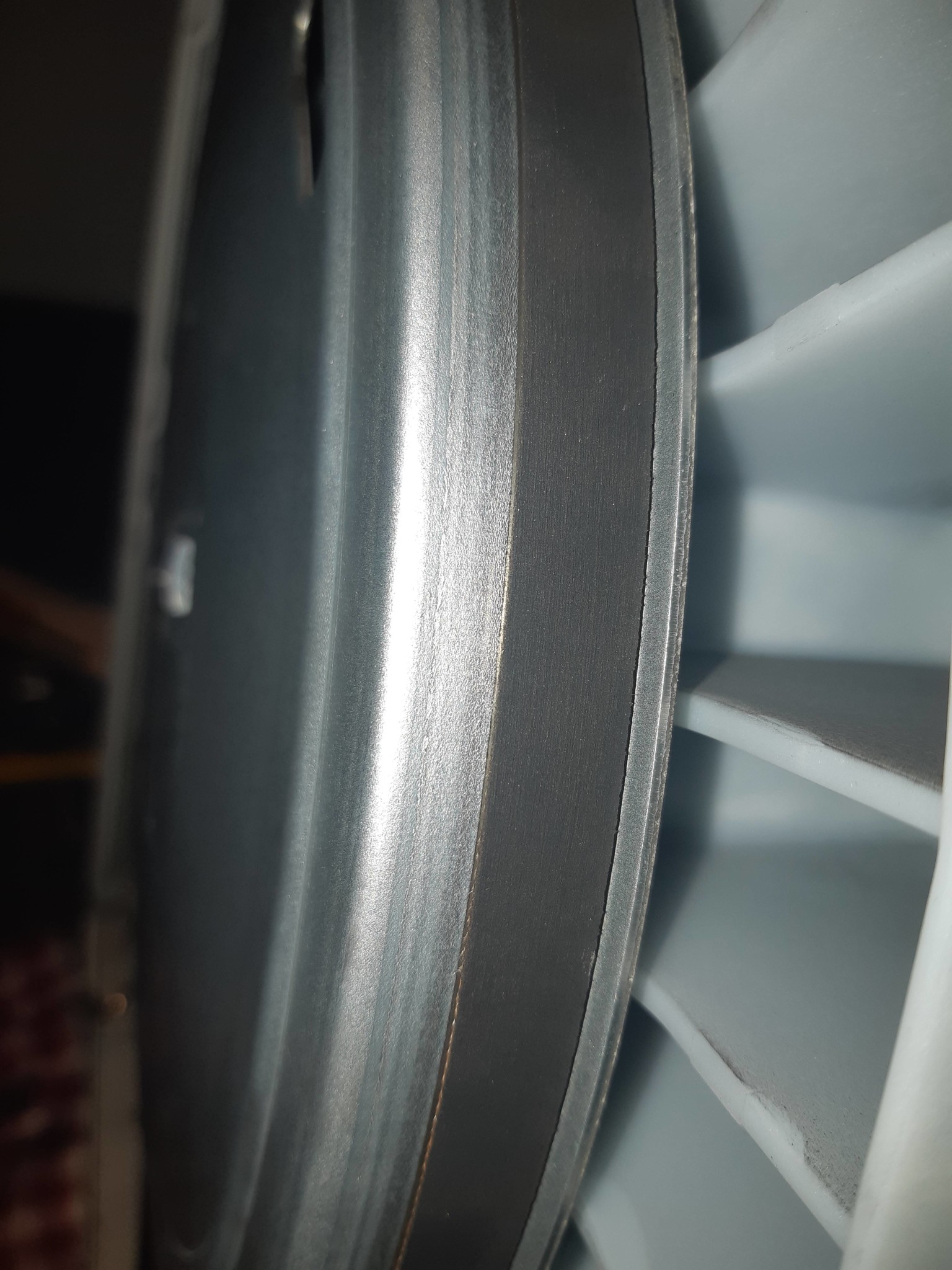

den skall centrera på det stora hjulet
oljudet är nog lager ljud från motor eller trumma
Så den skall inte sitta så här utan mer i mitten? Närbild på en felplacerad fläktremskiva som inte är centrerad på axeln.
Svårt att säga på den dåliga bilden, tror den skall sitta längst ut till vänster. Plocka bort remmen och ta en ny bild... (syftar på din första bild.)

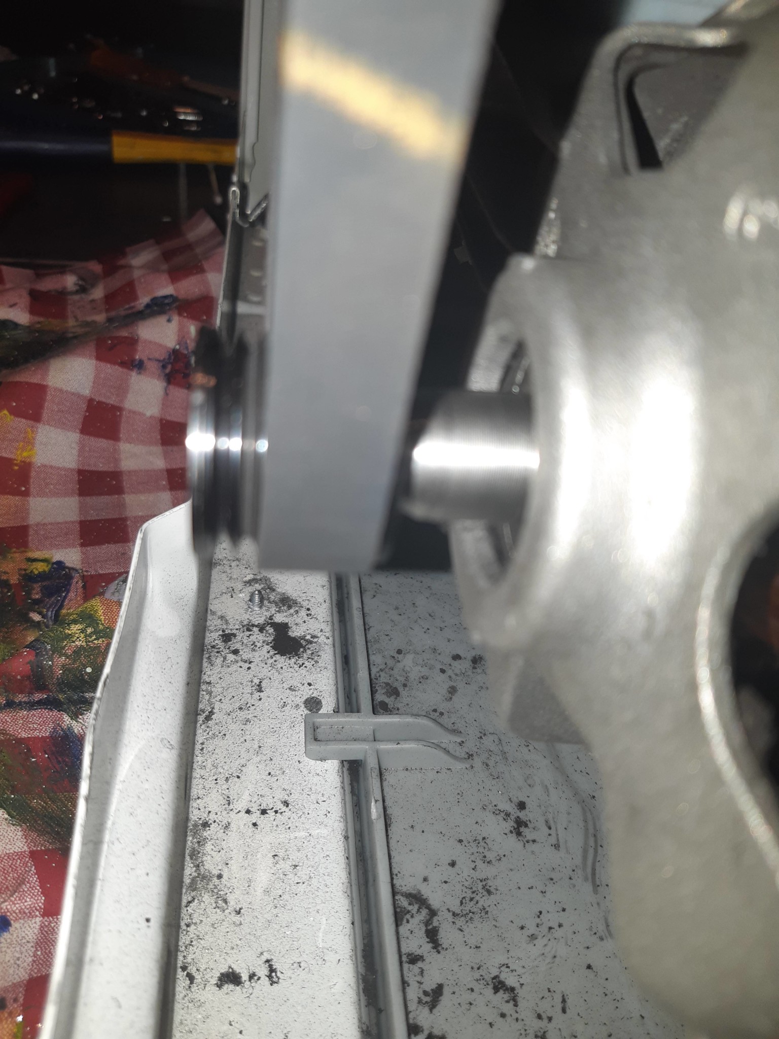

Så här sitter den nu! Jag testar att sätta den åt vänster då.
Remskiva monterad på axel med inställningsalternativ, verktyg synliga i bakgrunden.
Ser ut som att den ska ett steg åt vänster....
Satte den ett steg åt vänster, och då försvann missljudet.
Har provkört maskinen nu och den går som vanligt(y)
