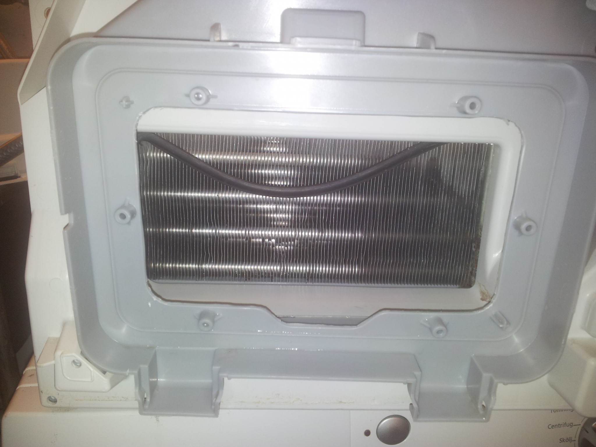

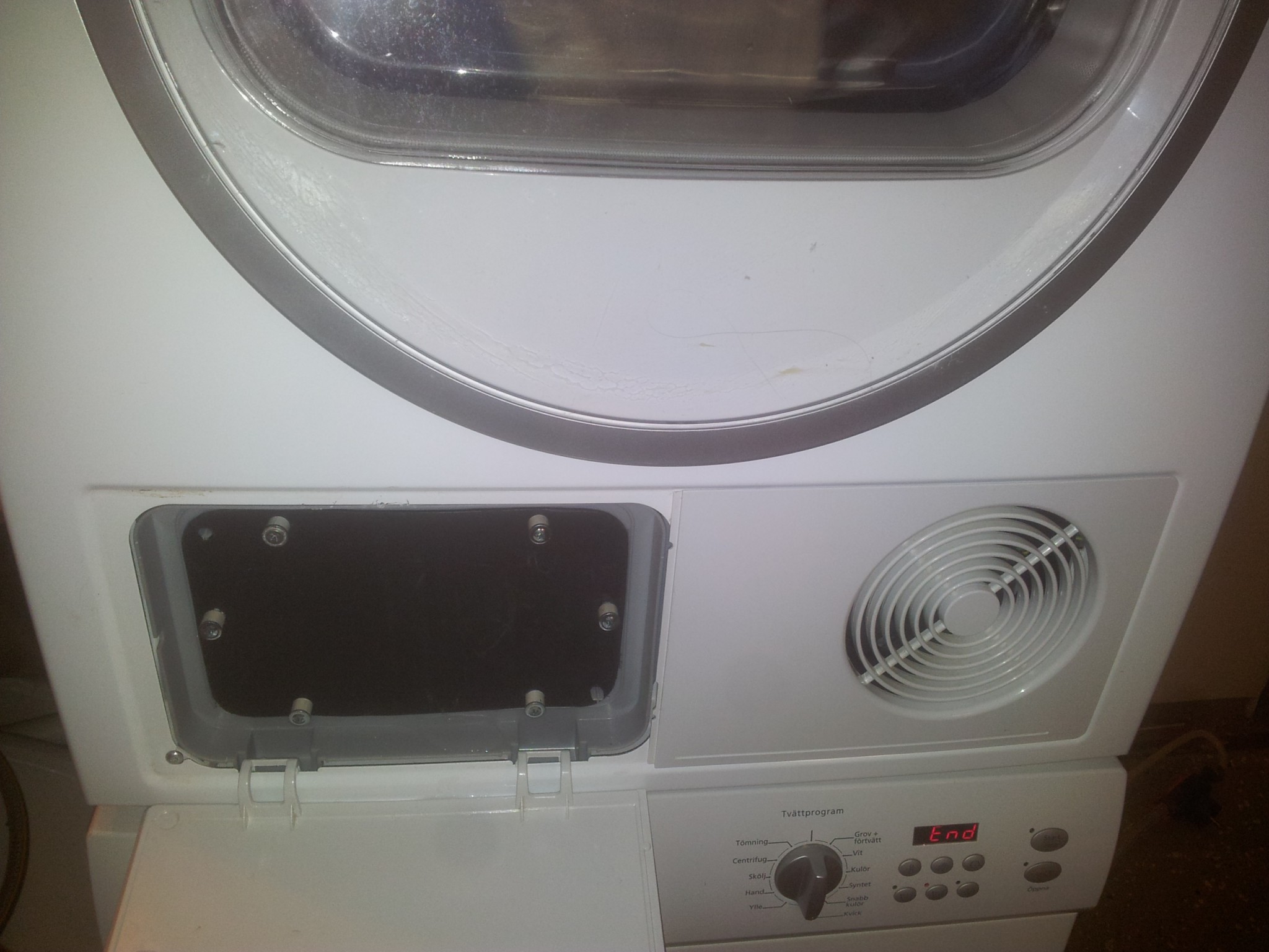

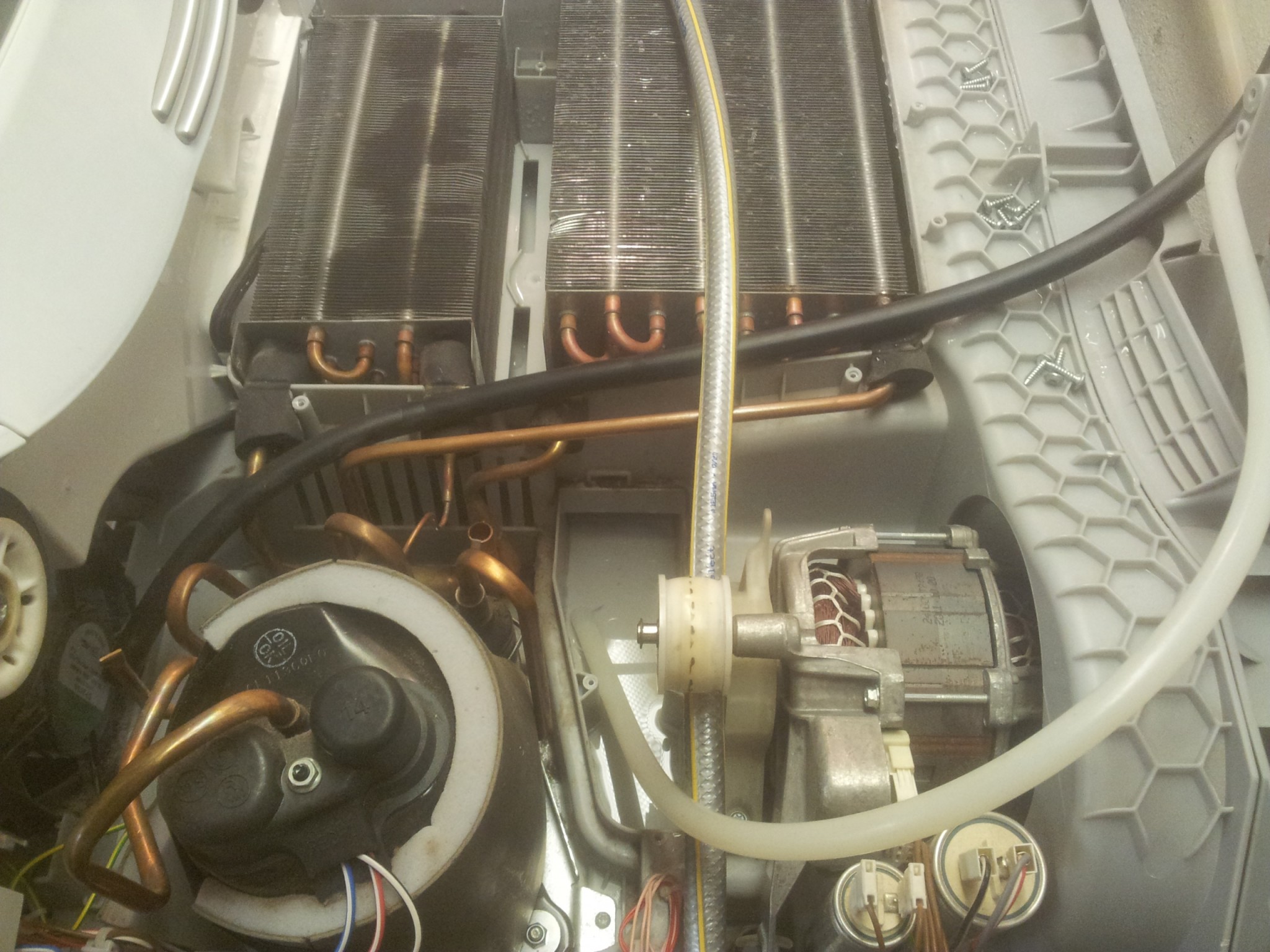

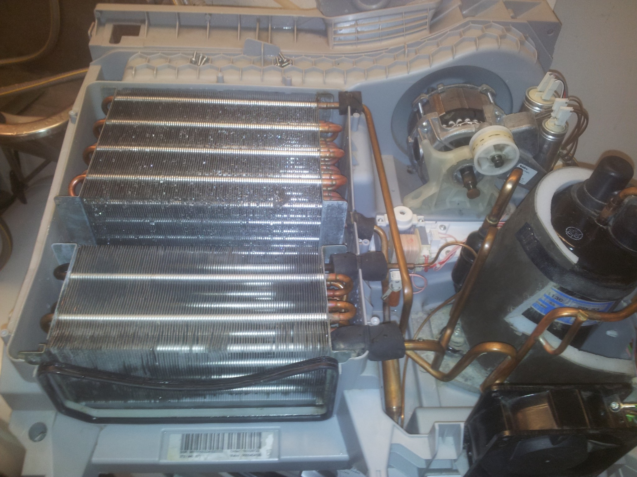

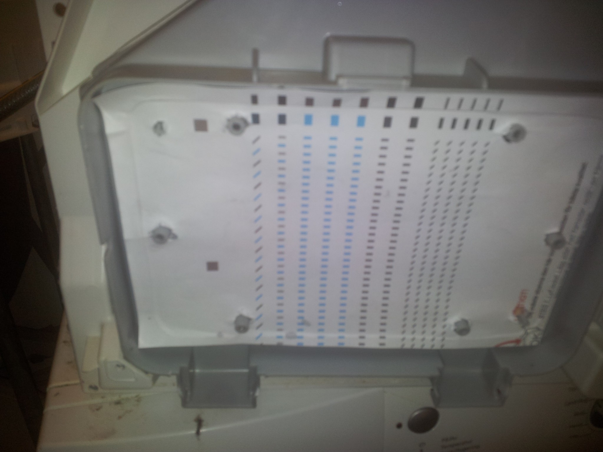

Hej, här kommer några tips hur jag gjorde för att reparera min Siemens WT46W360DN IQ500 från 06.
** TIPS för att laga Kondenstumlare **
** OBS denna metod fungerar troligen på fler kondenstumlare (de flesta).
Att den blir överhettad kan bero på flera saker, men gissar att ditt värmepaket är så igensatt att värmen inte kommer ut från värmepaketet så utlöser överhettningsskyddet.
Min maskin stannade efter några minuter och larmade för "Kondensvattenbehållaren full" och verkar vara ett mycket vanligt fel generellt på dessa maskiner.
Så här gjorde jag:
1. Öppna den nedre vänstra luckan genom att trycka ner en spärr i mitten ovankant med en kniv eller smalt blad, skär sedan ut den renslucka i plasten som är igen gjuten från fabrik, finns en brottanvisning/försvagning i plasten som visar var man ska skära.
Detta för att kunna rengöra kondensorn/värmepaketet, är egentligen ett stort paket med kylflänsar i mycket tunn aluminium, VAR MYCKET FÖRSIKTIG med kylflänsarna då de är extremt känsliga, det är viktigt att luften kan flöda igenom ordentligt, blir det lite skador, försök att rikta dem med något verktyg så de är så raka som möjligt.
** OBS ** OM DU SKÄR UT LUCKAN måste du antingen limma igen luckan igen med silikon eller som jag, tillverka en lucka med distansrör och skruv, då kan man rensa den enkelt i fortsättningen (mer om det senare).
Rensa ut allt "gegga" OBS mycket försiktigt utan att skada kylflänsarna på värmepaketet som är väldigt känsliga.
2. Öppna upp högra sidoplåten (framifrån sett) och lossa tre skruvar som håller fast pump och nivåvakt i kondensvattenbehållaren (pump och nivåvakt är demonterad på bilden).
3. Anslut en pump som kan suga ut vatten direkt ur hålet där pumpen sitter (jag använde en pump som ansluts till en borrmaskin), spola sedan med hett vatten (gärna under lite tryck) direkt in genom rensluckan och genom kondensorn/värmepaketet/kylflänsarna tills det inte kommer mer "gegga" (tog minst en timme för mig...).
4. Gör rent nivåvakten (två stålbleck som går ner i vattnet, de får inte vara smutsiga, då larmar den för "Kondensvattenbehållaren full", skruva tillbaka pump och nivåvakt.
Dammsug allt damm och torka ur maskinen överallt så mycket det går.

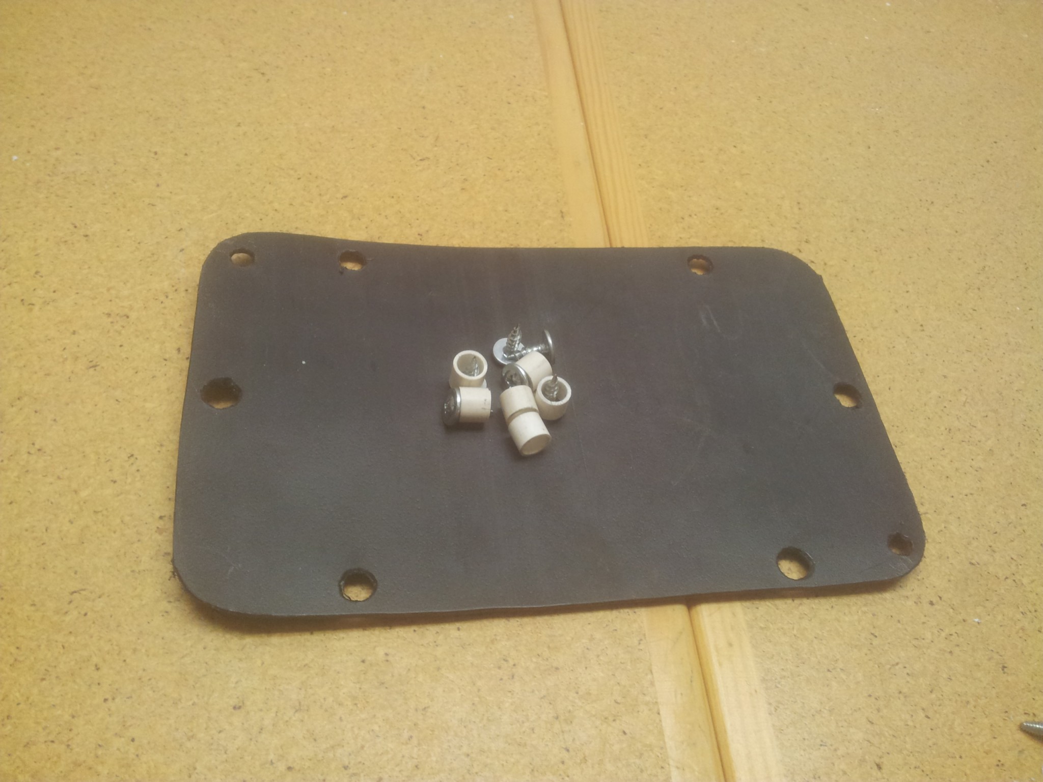

5. Limma igen rensluckan eller tillverka en lucka efter följande instruktion:
Klipp till ett papper som passar i hålet för rensluckan, håll upp papperet och tryck med tummen där "rören"/skruvhålen är och skapa en borrmall, lägg borrmallen över en bit hård plast (eller från en tjock dunk, gjorde jag) och borra 8 mm för skruvhålen och 6 mm för 2 st styrningar. kapa sedan 6 st distansrör 8 mm långa av 10 mm VP-rör. Ta ett stämjärn eller vass kniv och ta bort de två "vingar" som är på sidorna av skruvhålen/rören som hindrar att den nya luckan kommer ända in och tätar.
Skruva dit luckan (se bilderna)
TIPS: Kondenstumlare som har "Självrengörande kondensor (Värmepaket) klarar oftast inte av att hålla den ren efter några år utan det första paketet av kondensorn blir med tiden igensatt av ludd och "gegga", den tappar då effekt och drar mer ström samt blir till slut överhettad eftersom inte luften kan passera och värmas upp längre, verkar vara av högsta vikt att hålla de filter som sitter på maskinen rena så mycket som möjligt, följ fabrikens anvisning och gör rent dem efter varje gång, rengör dem med vatten var 5:e gång och undvik att ludd ramlar ner i facket vid rensluckan vid rengöring av filtren, då kommer maskinen arbeta effektivare och hålla längre samt dra mindre energi.
Hoppas detta kan hjälpa någon, det är nog många maskiner som hamnar på tippen som egentligen har många år kvar, en tumlare slits inte lika hårt som en tvättmaskin och håller länge om man sköter den (inte helt lätt att rengöra dem.
Mvh Anlu2
