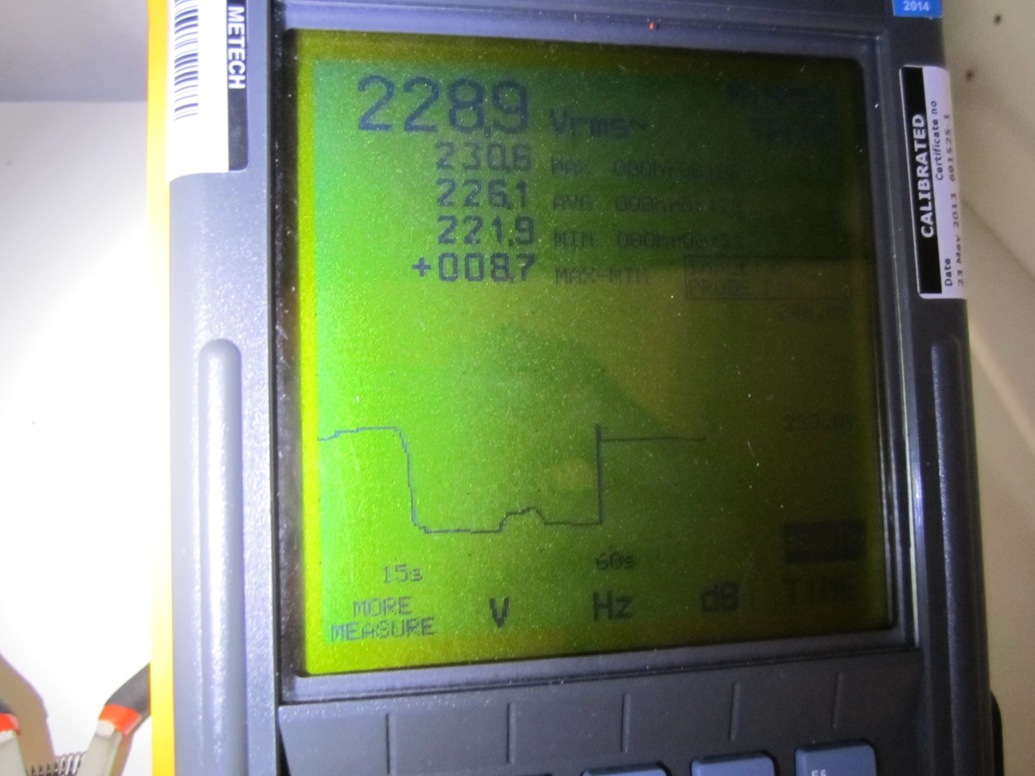

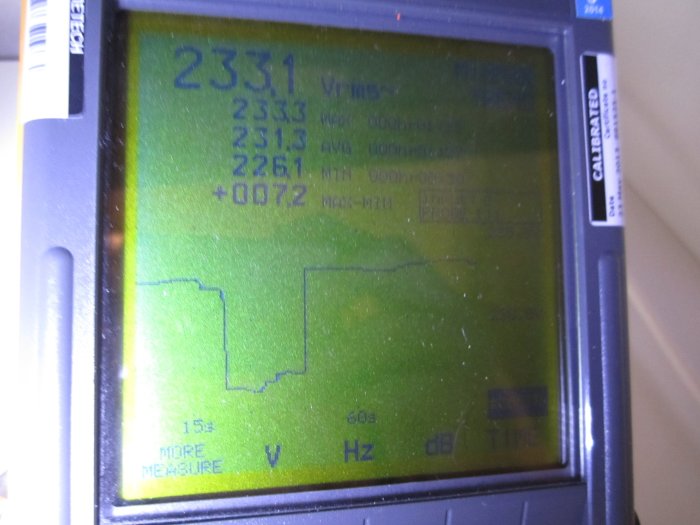

Jag kollade med Scopemetern idag. Mätte i kopplingsdosan vid hällen. Första bilden är på den första av hällens två faser. Man ser tydligt i grafen när jag slår på och av hällen. Belastningen är 3500W. I andra bilden är det den andra av hällens faser, belastningen i detta fall är 3700W. På den första fasen får jag ett MIN på 226V och på andra fasen 221V. Jag är ingen elektriker och vet inte exakt vad man ska förvänta sig, men för mig låter det rätt rimligt.

Ja, inte har du dåligt med ström. Du har en nätimpedans på ∆U/I = 7.2/3500*226 = 0.46 Ω respektive 8.7/3700*222 = 0.52 Ω vid spisen, vilket är få förunnat. Jag själv ligger nog på runt 1.5 Ω

Ok, så nätimpedansen ser bra ut. Och det känns ju väldigt osannolikt att spänningen nånsin skulle gå under 150V, i så fall lär det ju vara når riktigt skumt i görningen. Det känns alltså som att det är nåt knas med hällen. Får nog kontakta butiken och kolla om det är läge att reklamera den.
