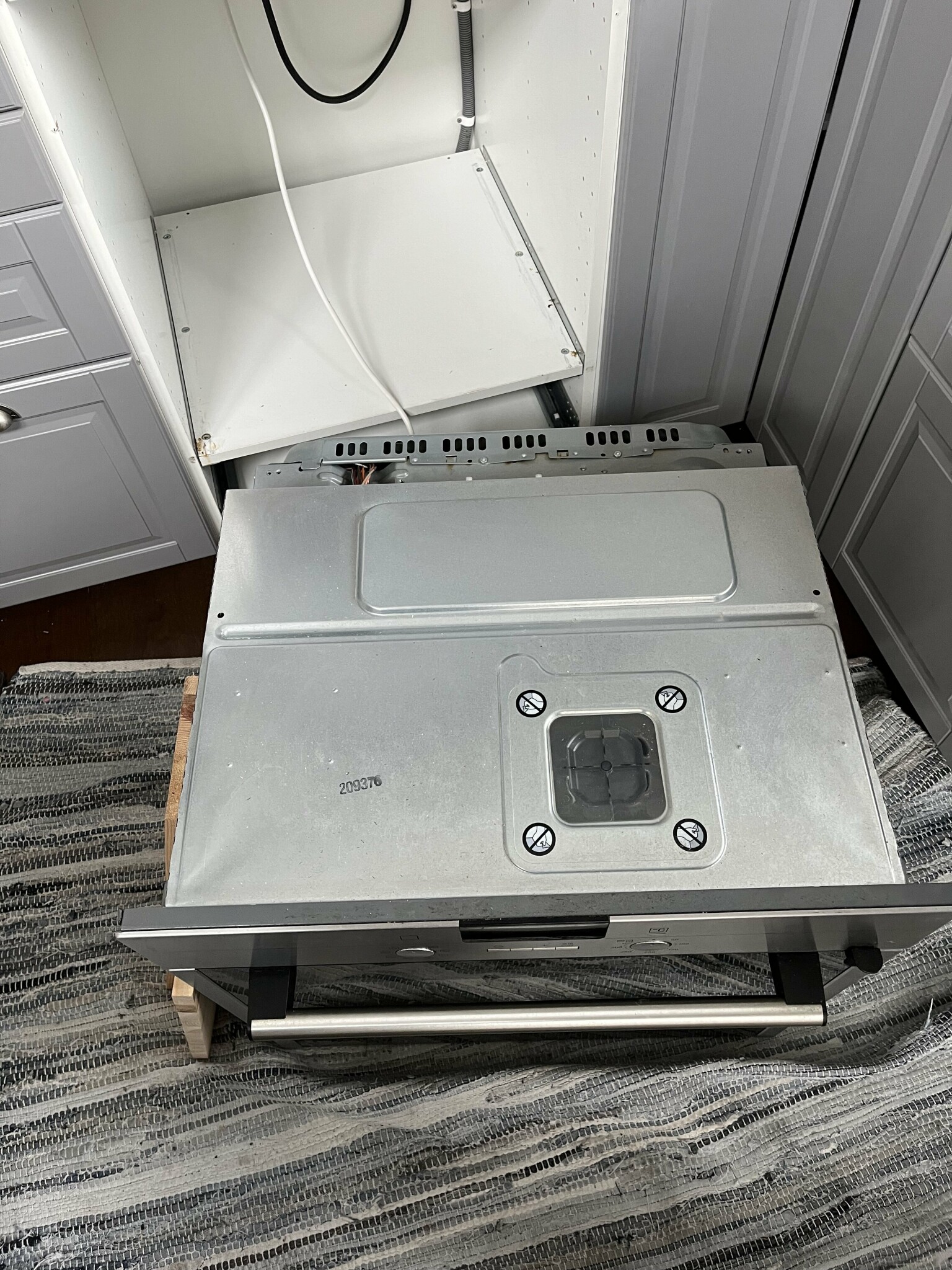

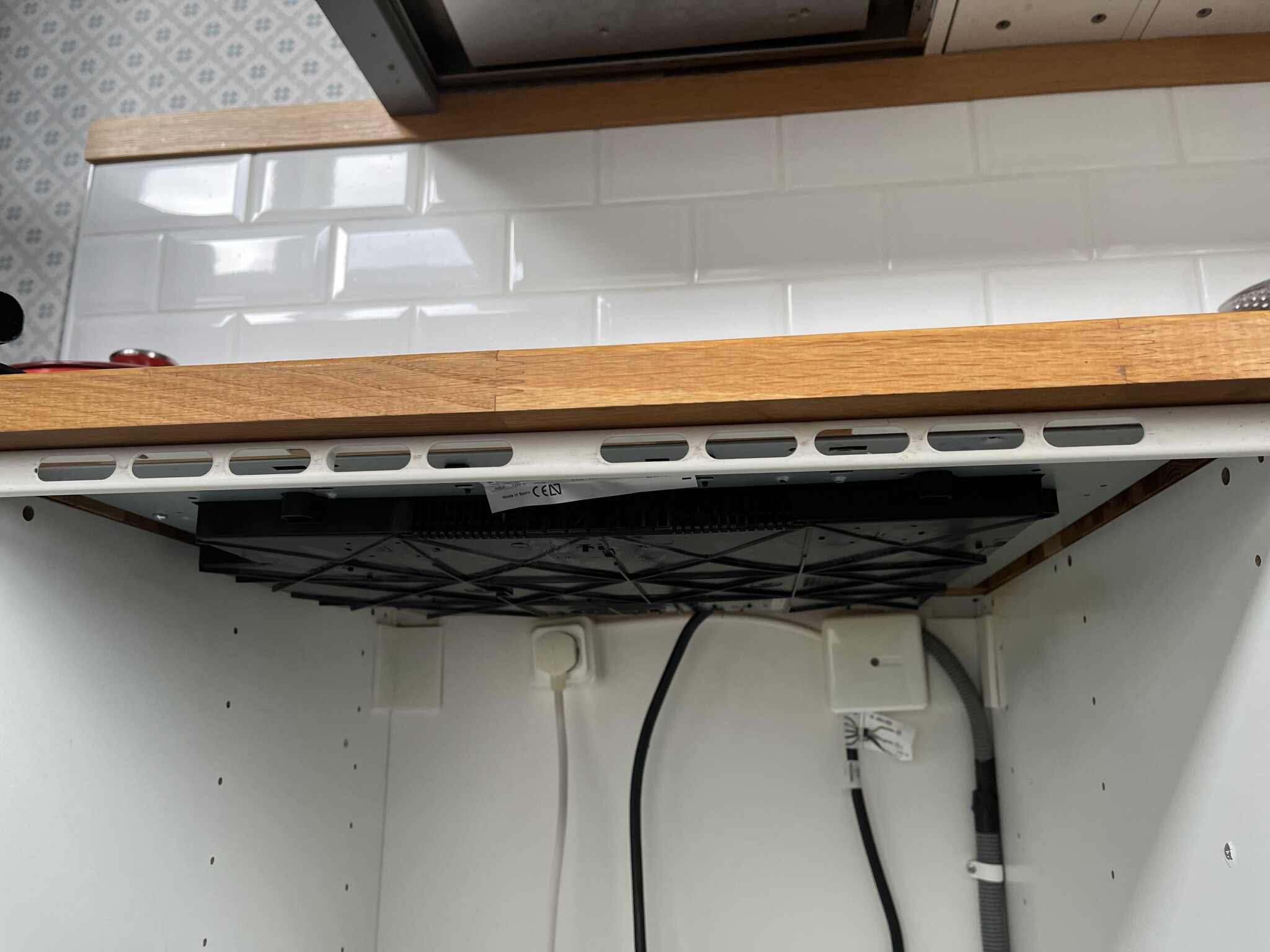

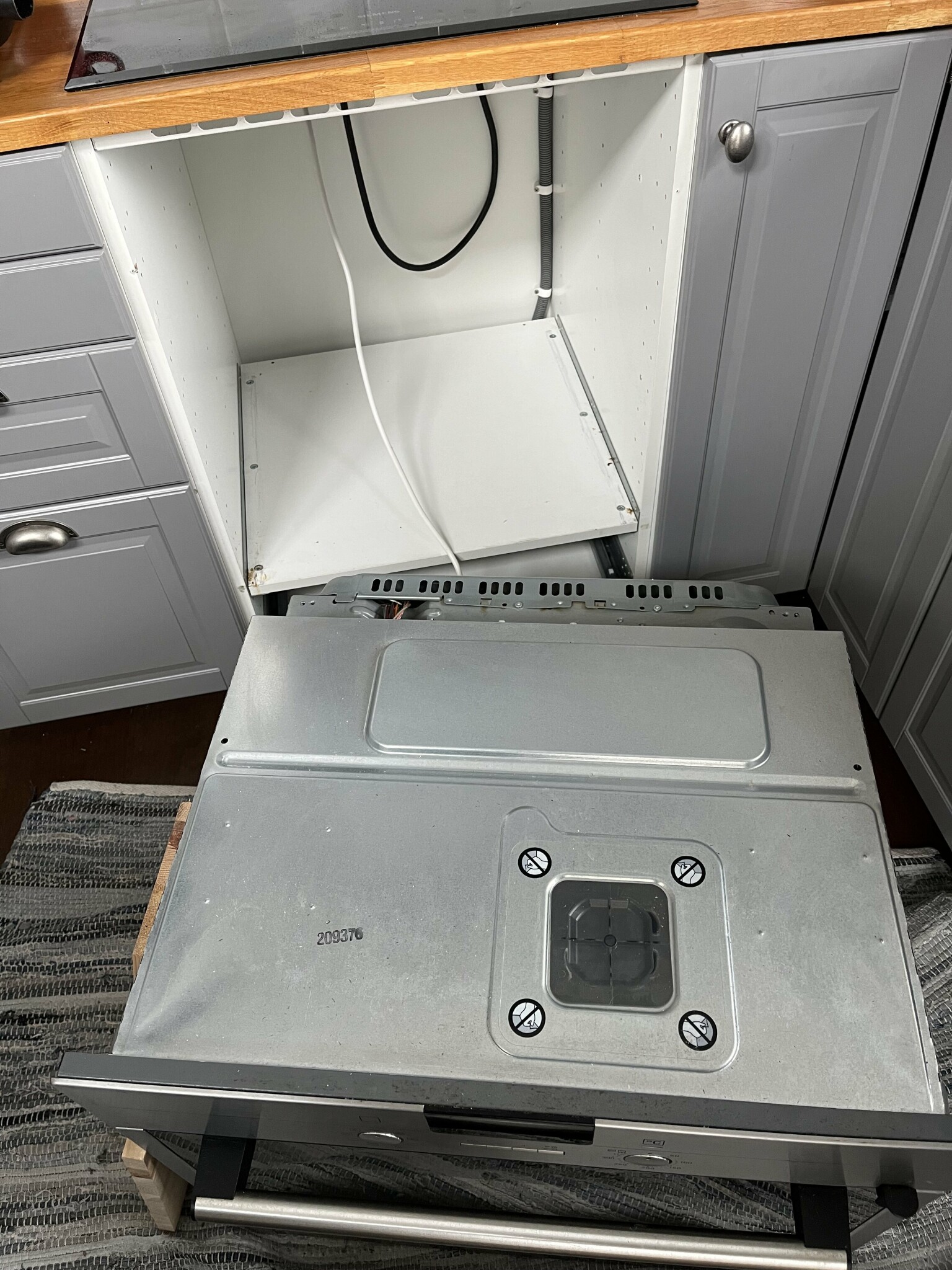

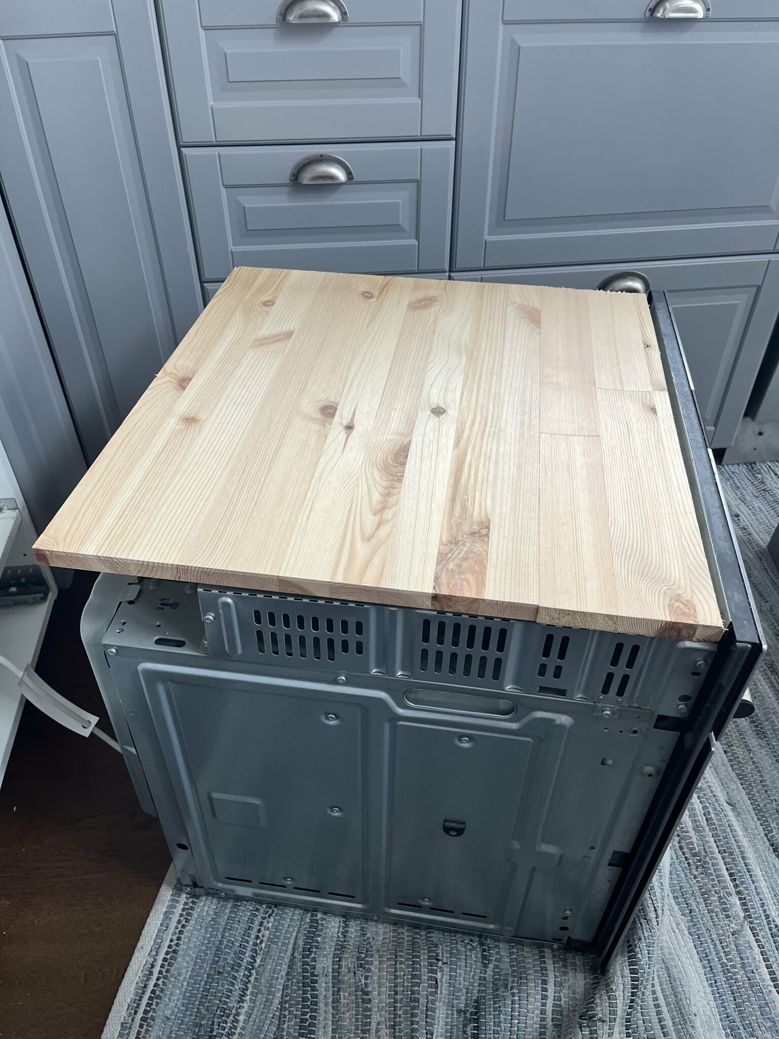

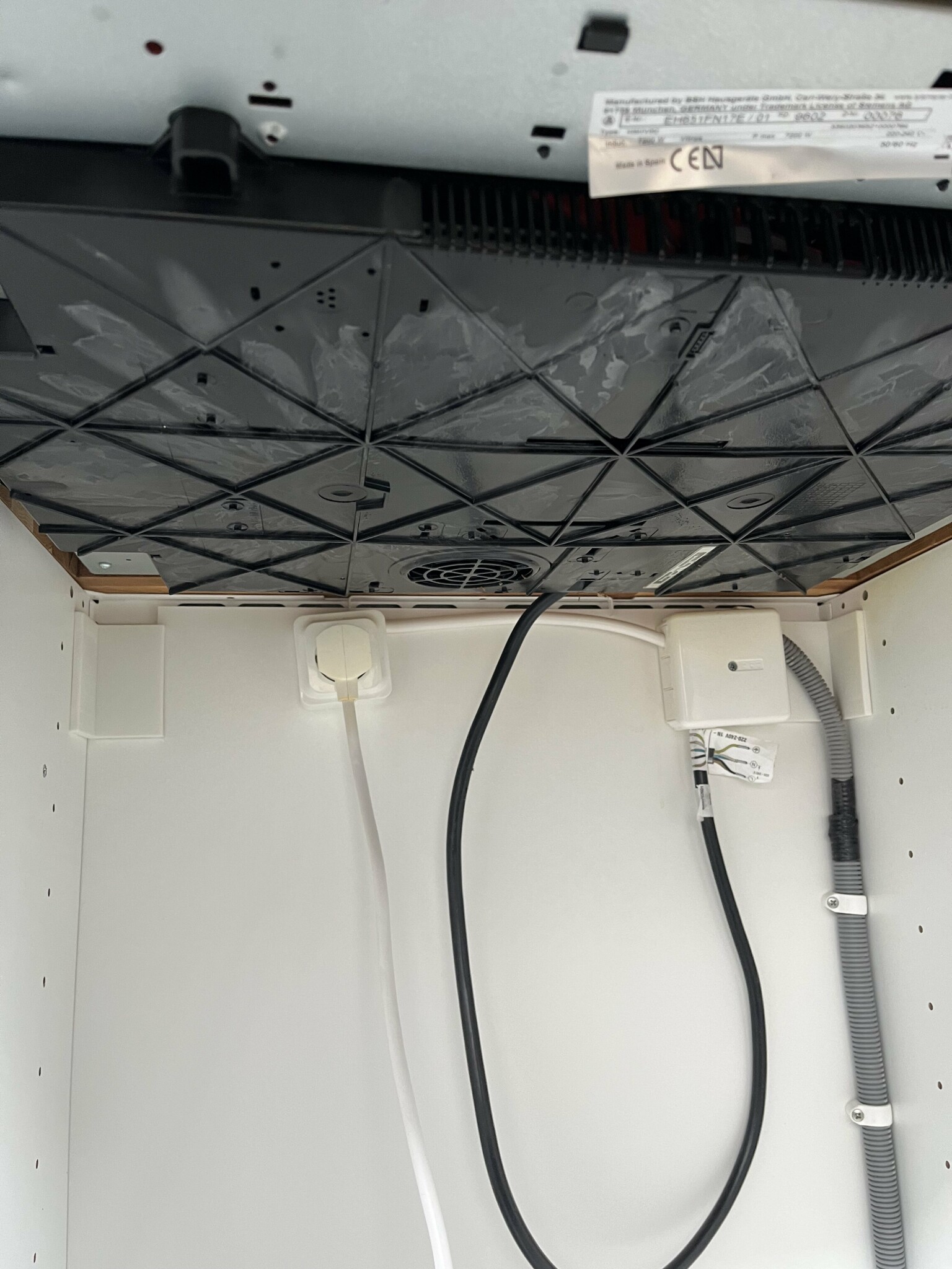

Jag har också råkat ut för felkod ER22 på min åtta år gamla Siemens induktionshäll.
Symptomen är att hällen stänger av sig när ugnen varit igång en stund. Ugnen är monterad under hällen med ca 15-20 mm mellanrum. Hällen fungerar felfritt så länge vi använder ugnen, det är alltså värmen från ugnen som verkar vara problemet. Problemet har uppstått nu, inte alls varit så tidigare under de åtta år vi haft ugnen och hällen.
Jag vågade inte själv ge mig på tipset ovan med att byta kretskort i hällen, utan ringde Siemens och bokade en reparatör. Reparatören kunde inte lösa problemet på plats men sa att han trodde att en sensor i hällen blivit mer känslig pga någon silikontätning som blivit dålig. Lät lite långsökt men kanske kan det vara så.
Hans lösning på problemet var att jag skulle lägga en skiva ovanpå ugnen för att inte varmluft ska blåsa på hällen. Jag kapade till en skiva (se bilder) men blev sedan osäker på om detta verkligen blir bra. Jag kan inte hitta något i manualer från Siemens om att de rekommenderar en sådan skiva. Det som händer när jag lägger dit skivan är att jag bygger bort utrymmet mellan ugnen och hällen, därmed kan inte luften cirkulera som den ska, enligt manualen. Vad tror ni?

träskivan borde inte påverka alls då kylluften till hällen tas in i bakkant risken är att det förvärras i stället
