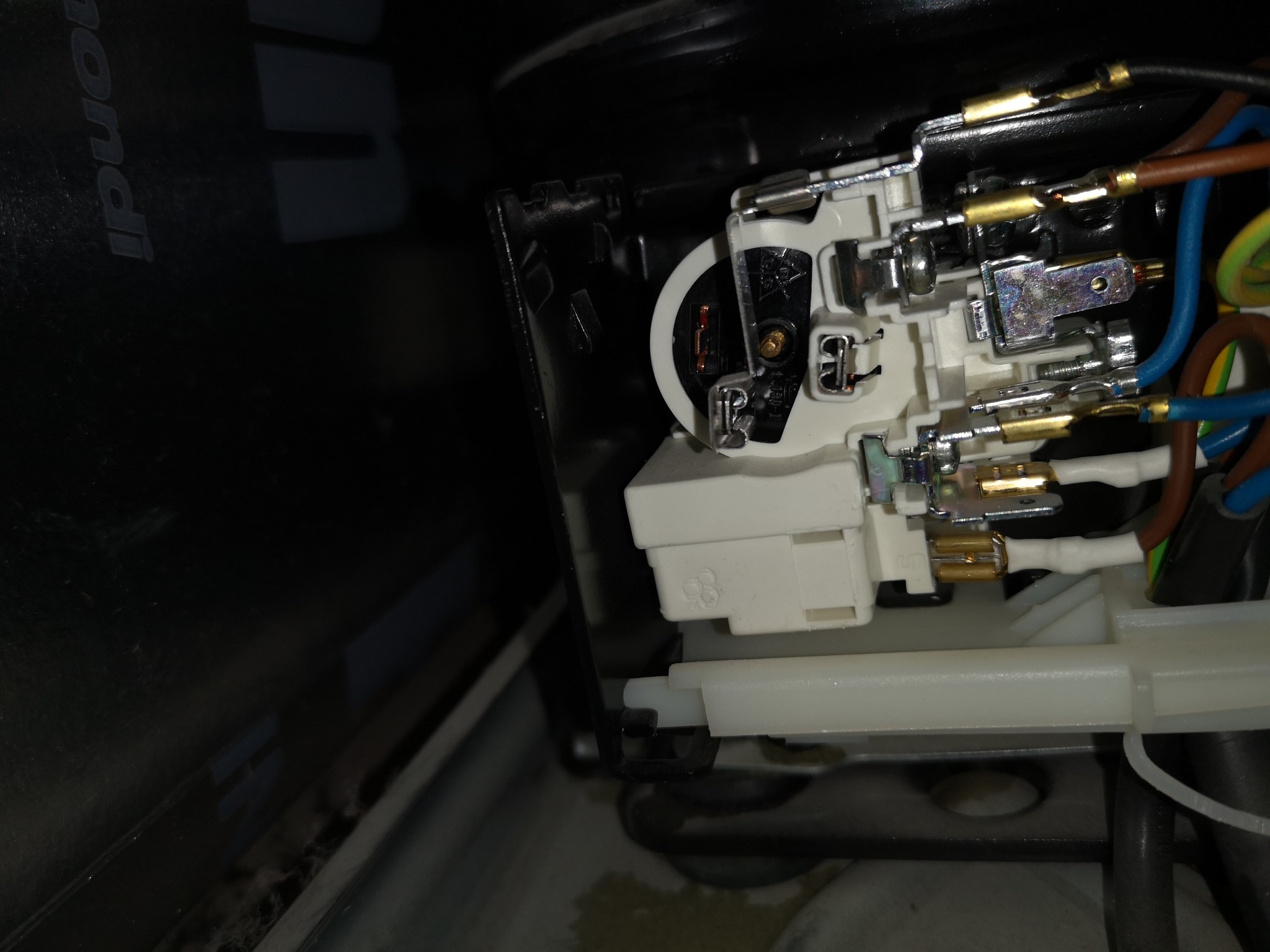

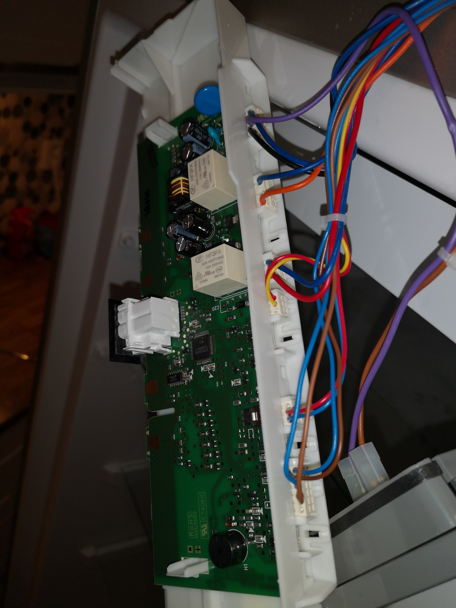

Startar jag upp den nu då brummar kompressorn i 20 sekunder, sen tyst i två minuter sen kompressor 20 sekunder, ingen ledning ut som blir varm. Kompressorhaveri eller kan mina fel lösas med byte av kondensatorer eller startrelä? Verkar som en del andra lyckats.

  • Öppen frys visar elektronik med kretskort och färgglada kablar, fokus på komponenter som kan vara felaktiga.
  • Interiör av Siemens frys som visar kompressorns anslutningar och kablage, potentiellt problemområde.

Du måste mäta spänningen till kompressorn för att veta
Oftast är det Kondensator men det är en symptom på kompressor om du harfull spänning fram

Mät mellan blå och svart

mät när den brummar men egentligen så skall där vara spänning på hela tiden den behöver kyla så har du 230V är det kompressorn annars kretskortet
jag ser inget trasigt på kretskortet
Det var ju givetvis spänning mellan blå o svart, både när den brummar och i pauserna!

då är det kompressorn
man kan om man vill mäta kompressorlindningarna genom att ta bort startenheten dvs den vita plastbit alla kablarna sitter på
lossa skruven och dra den häråt.
tre stift visas då dessa mäter man resistans ohm mellan

Får tre olika värden, 13, 20 och 32

Då är troligen kompressorlindningarna ok.
Den kan ha skurit dock
Du kan mäta din startkondensator de är de två understa bruna respblåsladdarna men du måste kunna mäta uF.

O startkondensatorn var i bra skick så nu tror jag inte ens Electroluxaren kan rädda den?

Kompressor byte funkar
