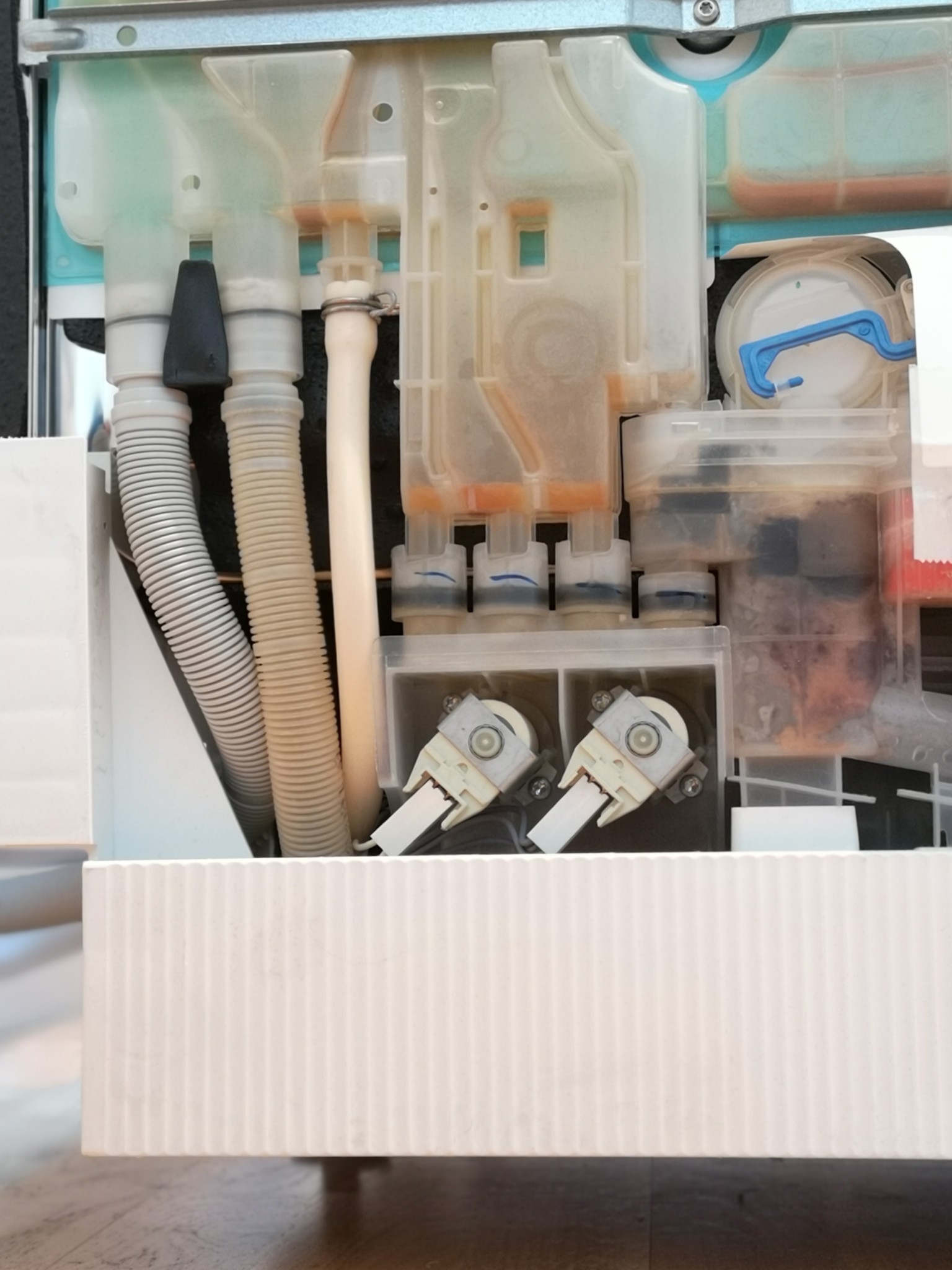

Första diskfasen fungerar, vatten kommer in och det pumpas runt i maskinen och pumpas ut som det ska. Vid nästa fas hörs bara något som jag tolkar som ett 50Hz surr en stund men inget vatten fylls på, pumpen som ska pumpa runt vattnet i maskinen går också. Häller jag då i ett par liter vatten så pumpas vattnet runt i maskinen.
Några idéer någon?

Vilken modell har du?
Om du lossar vänster sida framifrån sett finns det ett vattenpaket. En ventil nertill skall öppna sig. Den kan ha kärvat igen.

Jag hittar inte vilken modell det är, men jag har tagit bort sidostycket. är det någon av dessa två ventilerna du menar?
  • Insida av en apparat med två elektroniska ventiler och kopplade rör synliga efter borttaget sidostycke.

det är nog läge att rengöra behållaren med den orange flottören
samt slangen därifrån till brunnen
Ja, du har den gamla plattformen. Börja med att göra rent slangen och huset.
Sen en av de snedställda ventilerna i undre delen av fotot.
OK, kollat de två ventilerna. fixar resten i morgon och återkommer.
Nu är delarna rengjorda och maskinen fungerar som om den var ny.
Tack Torbeno och Electroluxaren för tipsen, det var guld värt. Skönt att det finns kunnigt folk som gör att man vågar riva i grejjorna.
