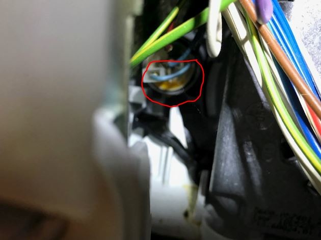

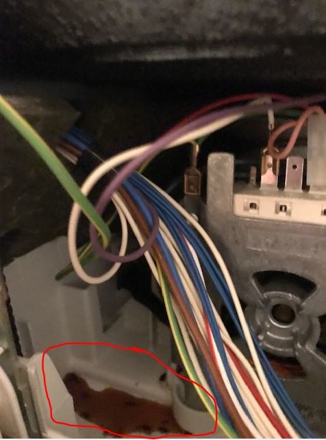

Hade av högra sidan på electroluxarens inrådan men kunde inte notera något som rörde sig vid körning av maskinen (kanske motorn som är kass då?).
Däremot rostfärgat dropp i botten och på ett par av komponenterna (resistorer?), i vänstra nedre delen av maskinen (alltså på den högra sidan av maskinen när man plockat av plåten). Se bilder.
