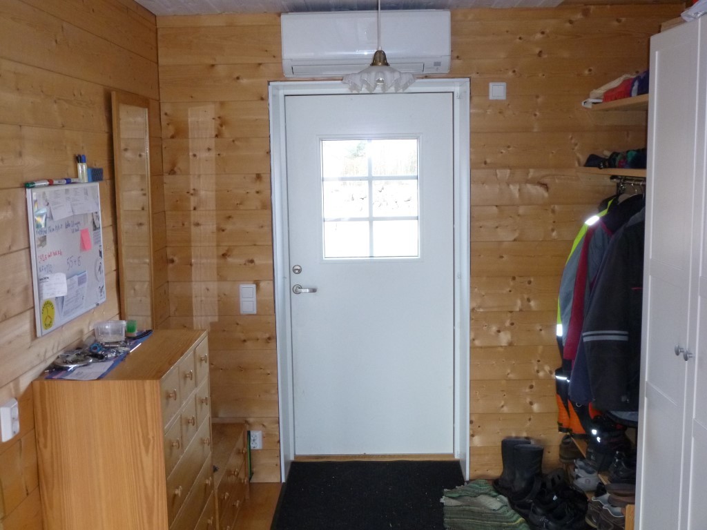

Ett alternativ är ju att ha en dörr med "fönster" i.
Då behövs inga sidoljus = enklare att göra.
Så här kan det se ut
