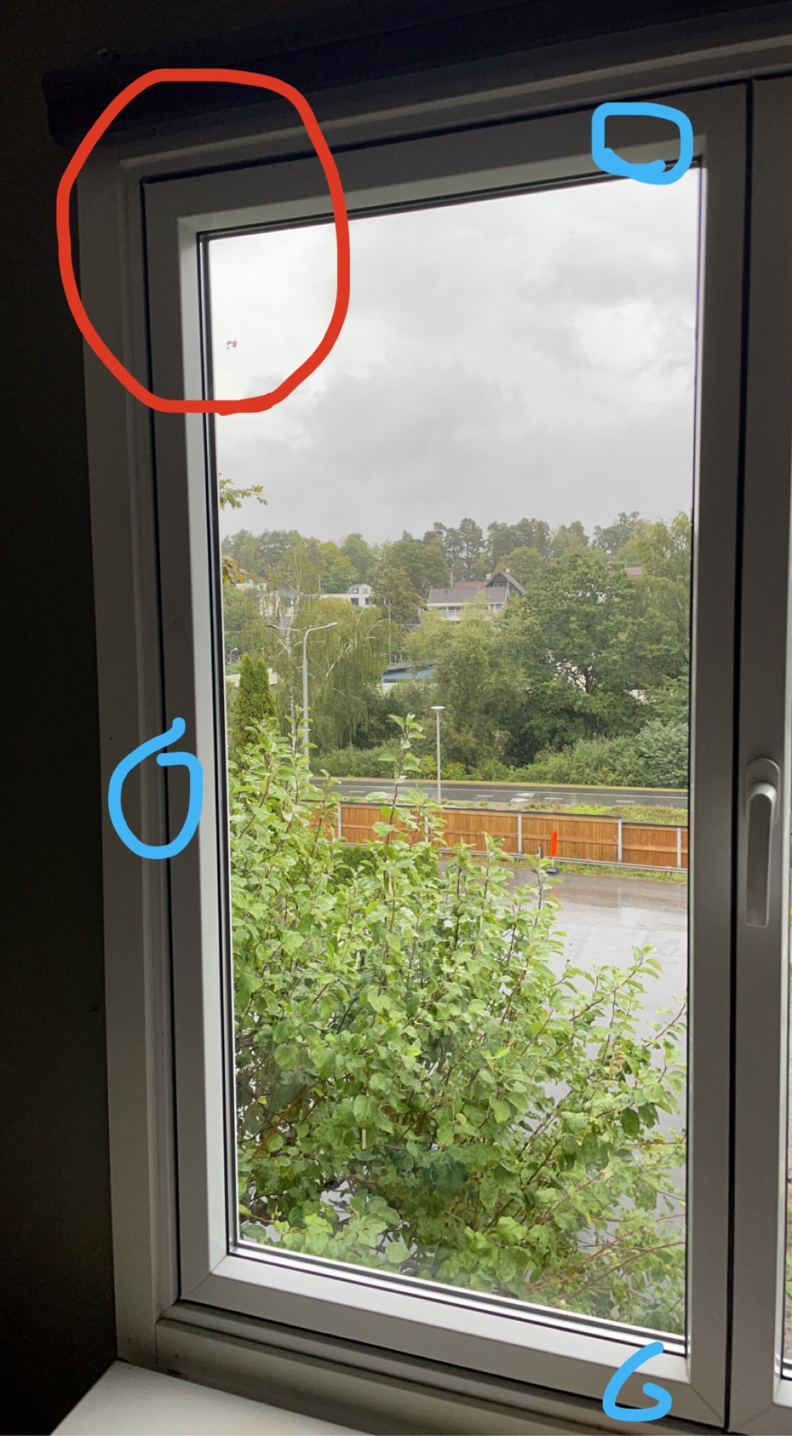

Nybliven husägare med ett fönster enligt rubrik. Försöker illustrera med bilderna nedan där första bilden är på glappet högst upp och i högra hörnet/sidan.

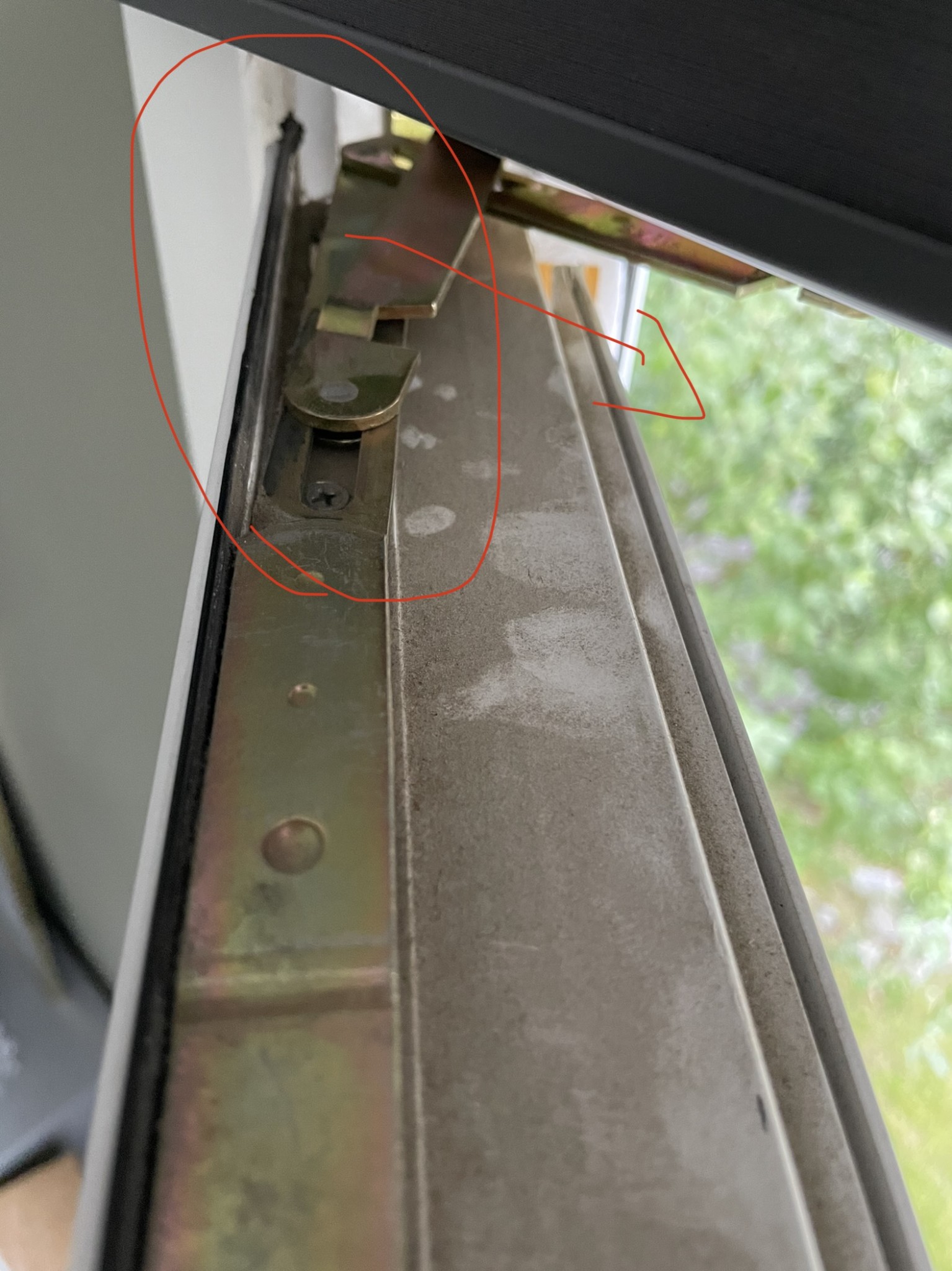

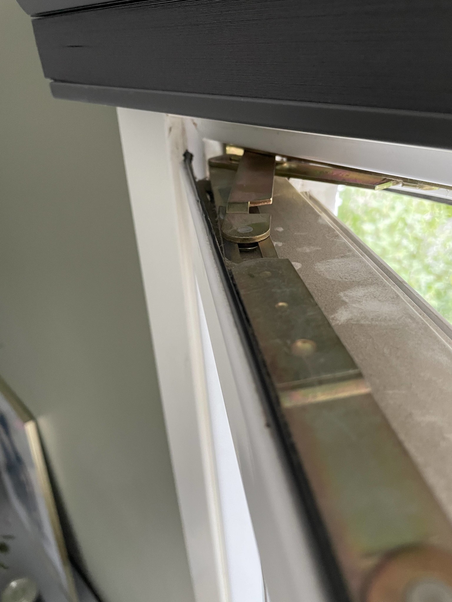

Efterföljande bilder är på den övre metallskenan som håller i fönstret där skenan med det glappande fönstret ser ut att vara böjd mot hörnet jämfört med det fungerande fönstret där metallskenan ligger jämnt mot gummikanten.
Någon som vet om skenan går att byta ut eller om det finns ett smartare sätt att lösa problemet? Kan återkomma med fler bilder om det behövs!

Fönstret låser sig genom att rullarna runt om skjuts in i "gafflarna" i karmen.
Antingen hamnar en rulle utanför gaffeln pga att något är skevt, eller så rör sig inte rullen.
Rör sig alla rullarna runt om när du vrider på handtaget?
Det sitter en skena i varje sida av bågen och sedan är skenorna hopkopplade med ett metallband i hörnen, som kan ha gått av.
Nu är det jättelänge sedan vi beställde reservdelar, men det gick att få fram delar från Aubi i tyskland(?) sedan fick vi hjälp att få hit dem via en svensk återförsäljare. Riktigt pyssligt att (åter-)montera skenorna, många saker som skall passa in i rätt hack eller hål och som bara hålls på plats av själva täcklocket, så när det skall skruvas fast är det lätt att något hoppar ur läge under tiden eller så upptäcker man att något skulle flyttas fram eller bak ett hack.
Så tålamod och gärna att man är två eller tre personer så man har många händer och ögon.

Rullarna verkar fungera och är markerade med blått i denna bild men ser inte ut att finnas någon låsmekanism i hörnen (inte heller på fungerande fönster)
Min misstanke är att det är denna som är böjd utåt då den på andra fönster går mot gummit:
Möjligtvis att en ”good enough” lösning är att täta med list.
I övre ytterhörnet låser den mot "armen", det är en lite mer komplicerad mekanism, men jag har för mig att på de skenorna jag har fortfarande är en rulle som går in i ett spår, men i armen snarare än karmen. När vredet är i öppningsläge (till skillnad mot vädringsläge) skall "armbågen" på armen vara låst så att fönstret inte tippar inåt.V Vw Vw skrev:
Ser ut som att den hamnat i något mellanläge i ditt fall. Kan vara så enkelt att du måste ställa vredet i vädringsläge och trycka till hörnet samtidigt som du vrider vredet till öppningsläget.
Svårt att förklara i text, men om du studerar armens funktion på ett fungerande fönster torde du bli klokare på hur mekanismen skall fungera i stängt vs. öppet vs. vädringsläge.
