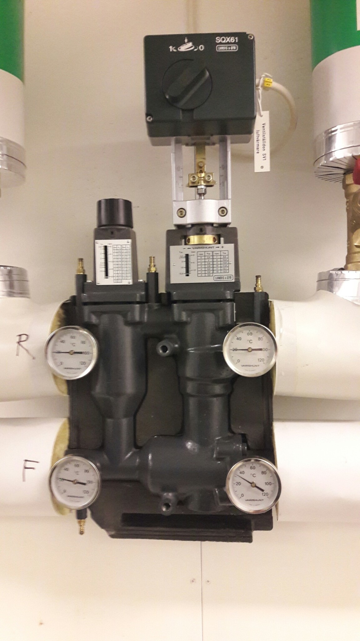

Shuntventil med mätare som visar 37°C på primärsidan och runt 20°C på sekundärsidans tillopp.
Har en shuntventil som inte fungerar som det ska. som ni ser på bilden så har jag en temperatur på ca 37 grader på primär sidan men ca 20 grader på sekundärsidans tillopp. Jag har luftat ur och pumpen fungerar som det ska. Båda styrventilen och regulatorn är öppna. Har någon stött på samma problem eller vet vad detta kan beror på?
Prova att minska flödet på sekundärsidan
Det kan va fel på tempgivaren.
Fast ställdonet är ju fullt öppet, så något kallar ju på värme iaf
Är inte ventilen stängd på bilden?
Koppla bort spänningen till ställdonen och vrid på ratten i bott så ser du vad som händer. Glöm inte att trycka och vrida samtidigt.
Nej, den stänger bypassen på primärsidan och öppnar mellan sekundär och primär retur när den är nere.
Om den vore stängd, så skulle primärflödet bara gå tillbaks, och båda termometrarna på höger sida skulle visa lika.
Jag har provat att ändra flödet men gav inge resultat. Sen är flödet helt öppet så borde värme går "vidare" ändå?
Har byt plats på tempgivaren men det visar samma.
Nej det är öppet :/
