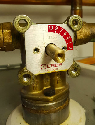

Har vattenburen värme i stugan, vedpanna och 1000l tankar.
Har en "shunt" (Esbe TM20 har jag för mig den heter) för golvvärmen så jag inte får ut för varmt vatten på slingorna, vill inte ha mer än 55-60C som mest.
Har rumstermostater sen för varje slinga i den olika rummen.
Skulle behöva automatisera shunten, så att den reglerar sig själv.
Någon som har en bra ide vad man kan använda för det?
Ser ut ungefär så här fast med en manuell ratt. (obs snodd bild)
ESBE termostatventil installerad på rörsystem, inställd på värde mellan 1 och 2, med tydlig märkning.
Demmpa Demmpa skrev:
Det räcker inte med bara en shuntmotor utan du behöver även en automatik som styr shuntmotorn, tex följande paket,
[länk]
Det viktiga är att shuntmotorn är en vridande motor med 90° vridvinkel.
Tack, var lite otydlig. Behöver självklart motor, givare för vatten samt en "magisk-box"
Funderar även om man ska ta höjd för eventuell kommande obligatorisk timmätning av el och se till att det går att ladda tanken när det är billigt med nått hemautomationssystem

Jag hade denna: https://www.dinvvsbutik.se/sv/artiklar/esbe-shuntreglering-cbr-122.html
Funkade bra. Går även att tidsstyra så man kan ha lägre på natten och under dagen när man jobbar. Skönt att kunde spara värme i tankarna tills man kom hem. Jag använde endast innegivaren men utegivaren behövs

Den där såg vettig ut. tack
En fundering, går det att styra matarvattnets temperatur med den där, altså säkerställa att den inte går över 55?
Ja den går att ställa in framledningstemperatur

Huset är för övrigt mycket välisolerat, med 350 mm i golvet och 500mm i tak och har väldigt låg energiförbrukning. Nackdelen med systemet är att det är trögt. Har ca 15C på värmepumpen och 12C på slingorna där när jag inte är där men jag brukar dra på luftvärmepumpen på +25C ca 2h innan ankomst så är det varmt och bra där när man kommer och börjar elda i pannan.
Ska köpa en sån där regulator för framledningen. Tack för alla tips.
