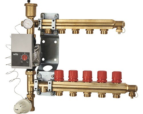

Jag bor i 1, 1/2 planshus med bergvärme, där nedervåningen har vattenburenvärme och på övervåningen finns 3 radiatorer installerade. Golvet nere blir tillräckligt varmt på vintern, men radiatorerna på övervåningen blir aldrig tillräckligt varma. Kan det vara att nuvarande golvvärmefördelare är felinstallerad av tidigare husägare eller behövs det kompletteringar?

Eftersom det är en blandning av radiatorer och golvvärme i huset så är den befintliga golvvärmefördelaren av helt fel typ. Det måste vara en golvvärmefördelare med shunt och cirkulationspump och den ska vara placerad i ett vattensäkert fördelarskåp. Radiatorerna kopplas på "samma sida" av rörsystemet som ingångarna mot pannan på shunten. Sedan kan man ställa in en högre framledningstemperatur från värmepumpen som gör att radiatorerna blir lagom varma.
Att köpa en shuntgrupp är lite överkurs, nu har du ingen. Du kan strypa tillförselln till GV med dom blå rattarna. Du får mäta tempen in/ut och det ska var ca 4 C i differans på dessa, det tar flera varv av justeringen. Prova det först innan du invensterar i något, har du en gång fått till det så kan du glömma allt för GV

Jag vill tillägga att denna fördelare måste bytas ut i vilket fall, då rörmockaren råkade spänna en av skruvarna för hårt och den gick sönder och inga reservdelar finns längre. Frågan är vilken jag ska ha helt enkelt, då vill jag passa på att uppgradera den redan nu i fall jag ändå behöver installera en ny.
Ok, så om jag förstår er rätt så behöver jag en golvärmefördelarna med shunt. Jag har blivit rekommenderas om en "ROTH Shuntenhet med 5 slingor" som har temperaturmätare och själv avluftning (som jag har förstått det), skulle denna lösa problemet tror ni? Har ni en annan att rekommendera?

Tycker du skall överväga att ha fördelare utan shunt och sätta in större radiatorer i övervåningen. Det ger bättre driftförhållande för värmepumpen.A amigomio skrev:Tack snälla!

Vad har shunten för funktion egentligen?J Jochi skrev:

Med GV i bottenvåningen ooch raddar på BV så kn detc uppstå en s.k kortslutning. GV tar flödet från raddarna. Då ska du strypa till GV med dom blå rattarna så det blir mer tryck till dom raddarna uppe. Det är ett flödesproblem. Finns dåligt med vattenflöde upp, det är en klassiker med GV och raddar
Shunten sänker framledningstemperaturen till en lagom temperatur som passar i golvslingorna. Med cirkulationspumpen så får man ett bra högt flöde i slingorna så att det blir en jämn temperatur över hela golvytan.

En shunt för golvvärme behövs om pannan producerar högre temperatur än golvvärmen bör ha, för att tillgodose temperaturen för normalt dimensionerade radiatorer. Det blir fallet om du skall försörja radiatorer för en del rum som sannolikt är dimenesionerade för högre vattentemp än golvslingorna.
Om det inte blir varmt i befintliga radiatorer är det ett annat problem som kan ha flera orsaker. Det första man bör kontrollera är att pumpen har tillräcklig kapaciatet, att strypventiler i radiatorer är tillräckligt öppna och att radiatorer som är rörsystemet högsta punkt är luftade.
Hur stor pump?
Antag den skall försörja 8 kW. Då blir flödet vid 5 grader skillnad mellan tillopp och retur 23 l/minut vid en tryckuppsättning av ca 5 m vp.
