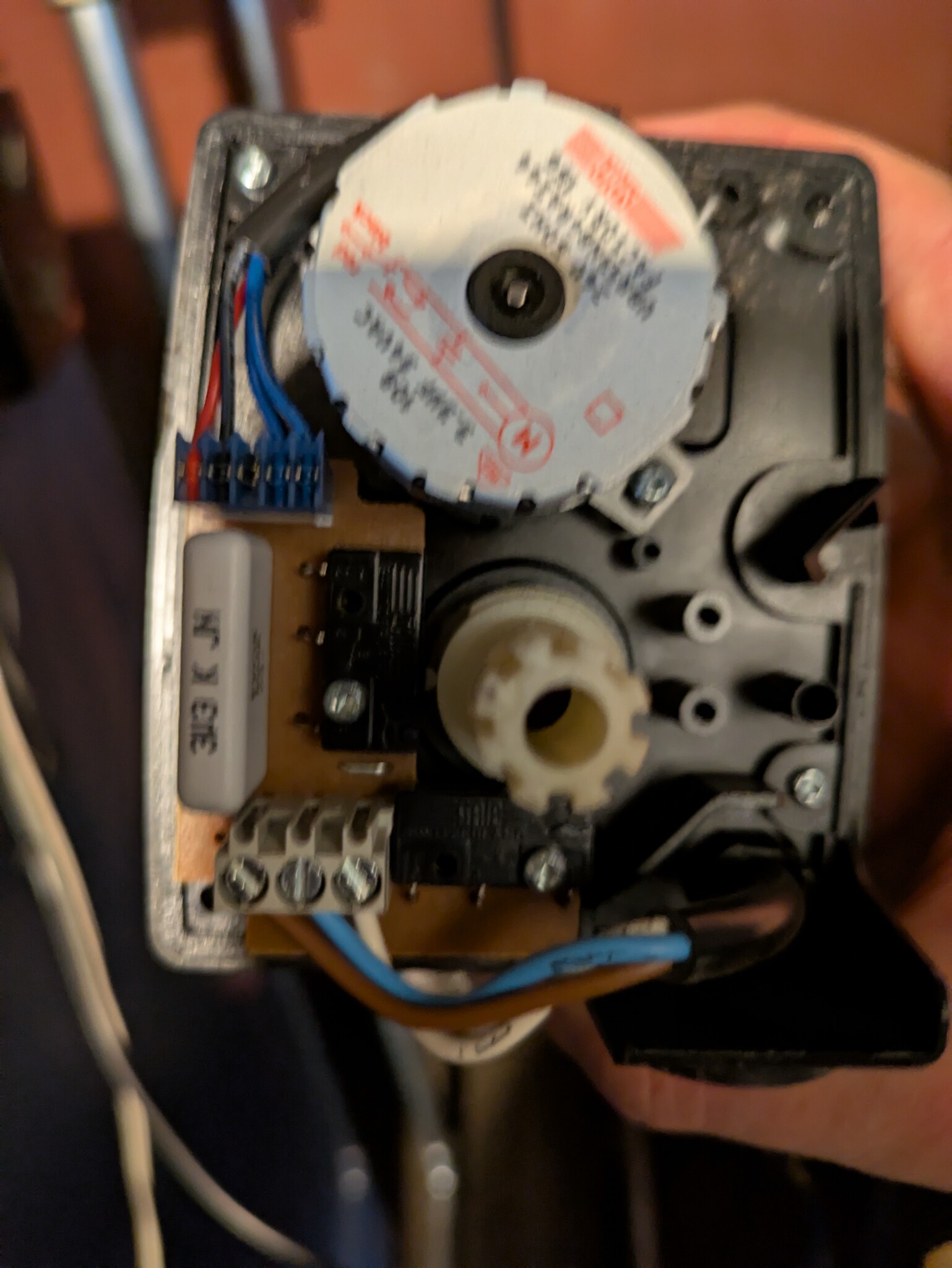

Flyttade till ett hus för något år sedan med vedpanna som värmesystem .
Och försöker få igång en begagnad shuntautomatik med:
- ECL comfort 100M som reglerenhet
- AMB162(äldre modell) som ventilmotor.
24vac till både ECL och AMB.
Bilden visar innanmätet på AMB162 och inkoppling av styrsignaler från ECL comfort 100M.
Men vart ska man koppla in matningsspänningen ?
Hittar ingen separat plint för detta?
Vart ska den sitta?
Ser ut som du har ett trepunktsställdon. Då ska neutral kopplas in på plint 2, och 24V öppna och stäng på plint 1 respektive 3.
Det ska inte vara någon fast spänning.
Tack!
