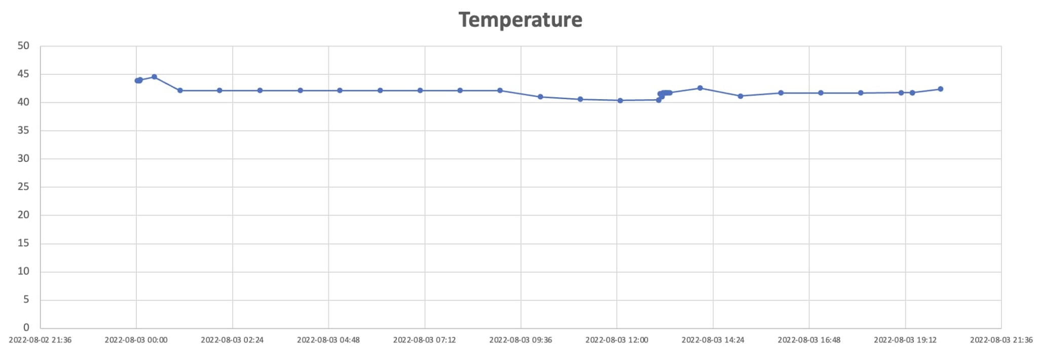

Jag har schemalagt en statuskoll som loggar Shelly Dimmers temperatur, watt, ljusstyrka osv i ett kalkylark. Har bara kört i drygt 20 timmar än, så här ser det ut hittills. (Lite oregelbundna mätningar eftersom jag även triggat dom manuellt ett gäng gånger). Lampan har både varit på och av under dessa timmar.
