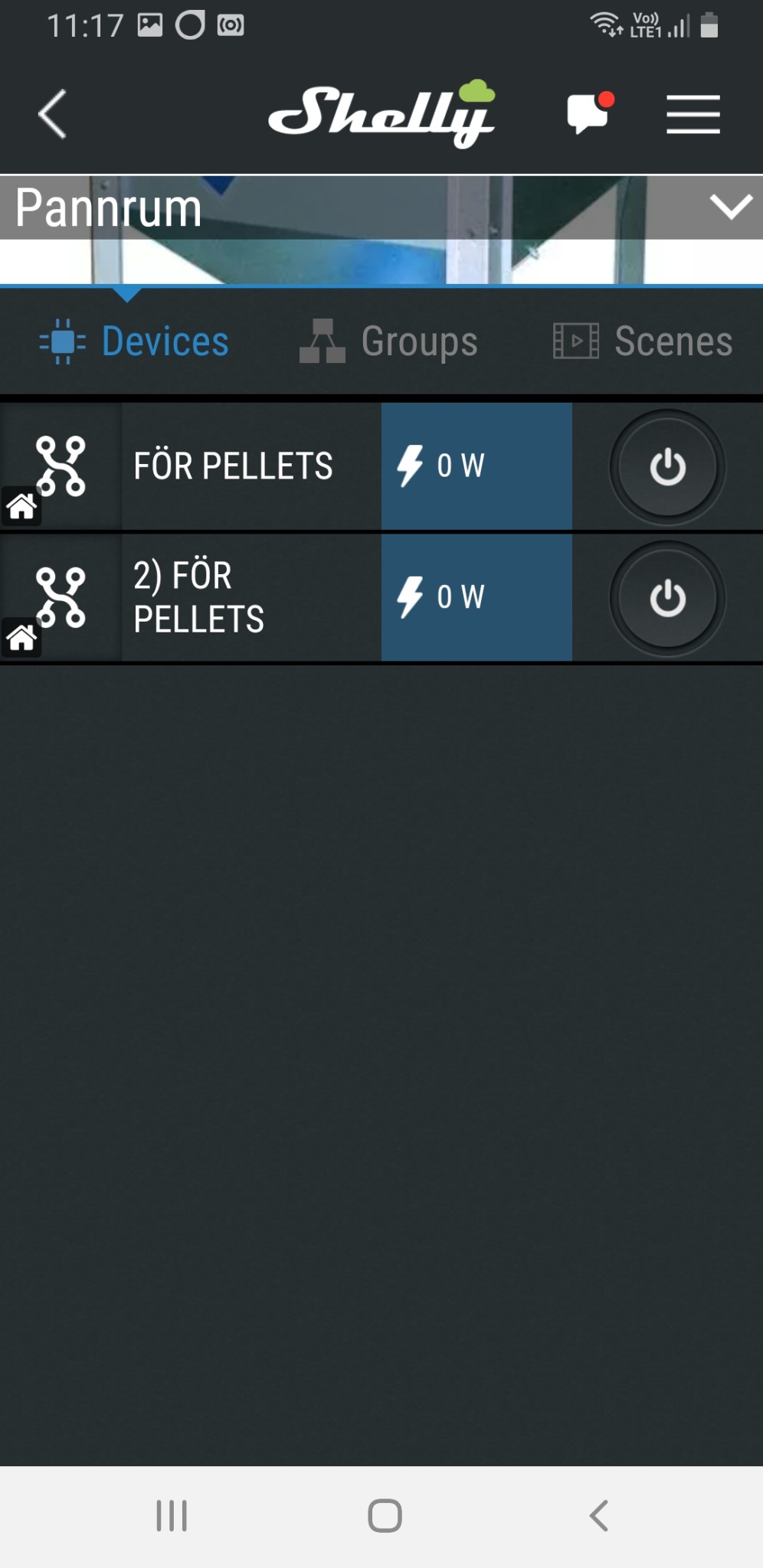

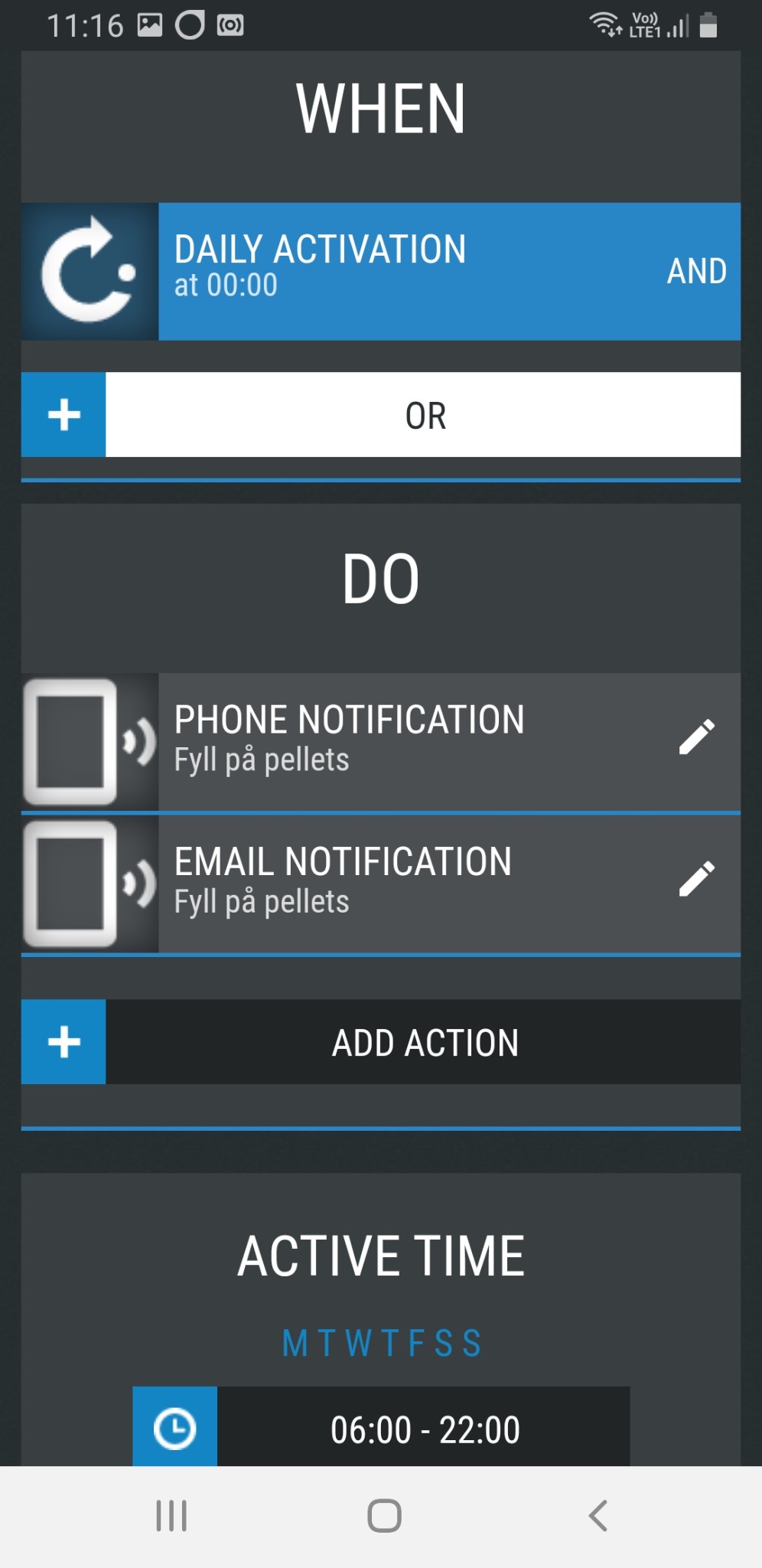

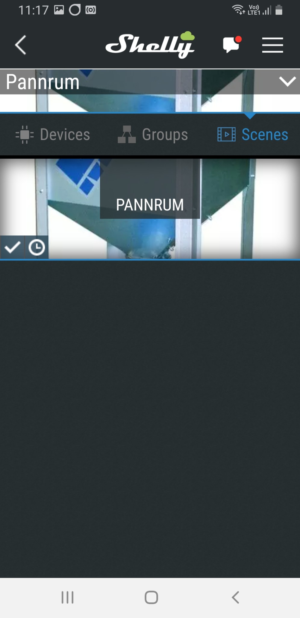

Jag får inte notisen att funka på min shelly. Den är kopplad till en nivå givare. Rör jag nivå givaren så klickar shelly och "power knappen" inne i shelly appen slås på. Och släper jag nivå givaren så slår power knappen av..
Så allt e rätt kopplat och funkar. Men får som sagt ingen notis.
Måste va något jag har glömt men svårt att fota inställningarna.
kanske dum fråga då jag inte använder cloud men varför har du "DAILY ACTIVATION" kriterie? Borde ju bara ha switchens "On"!!J jonaslatt skrev:Jag får inte notisen att funka på min shelly. Den är kopplad till en nivå givare. Rör jag nivå givaren så klickar shelly och "power knappen" inne i shelly appen slås på. Och släper jag nivå givaren så slår power knappen av..

Testade snabbt och det är som jag gissade! Du får ta bort "tiden" som trigger och bara ha relät som trigger. Mitt funkade i alla fall utmärkt så.J jonaslatt skrev:Jag får inte notisen att funka på min shelly. Den är kopplad till en nivå givare. Rör jag nivå givaren så klickar shelly och "power knappen" inne i shelly appen slås på. Och släper jag nivå givaren så slår power knappen av..

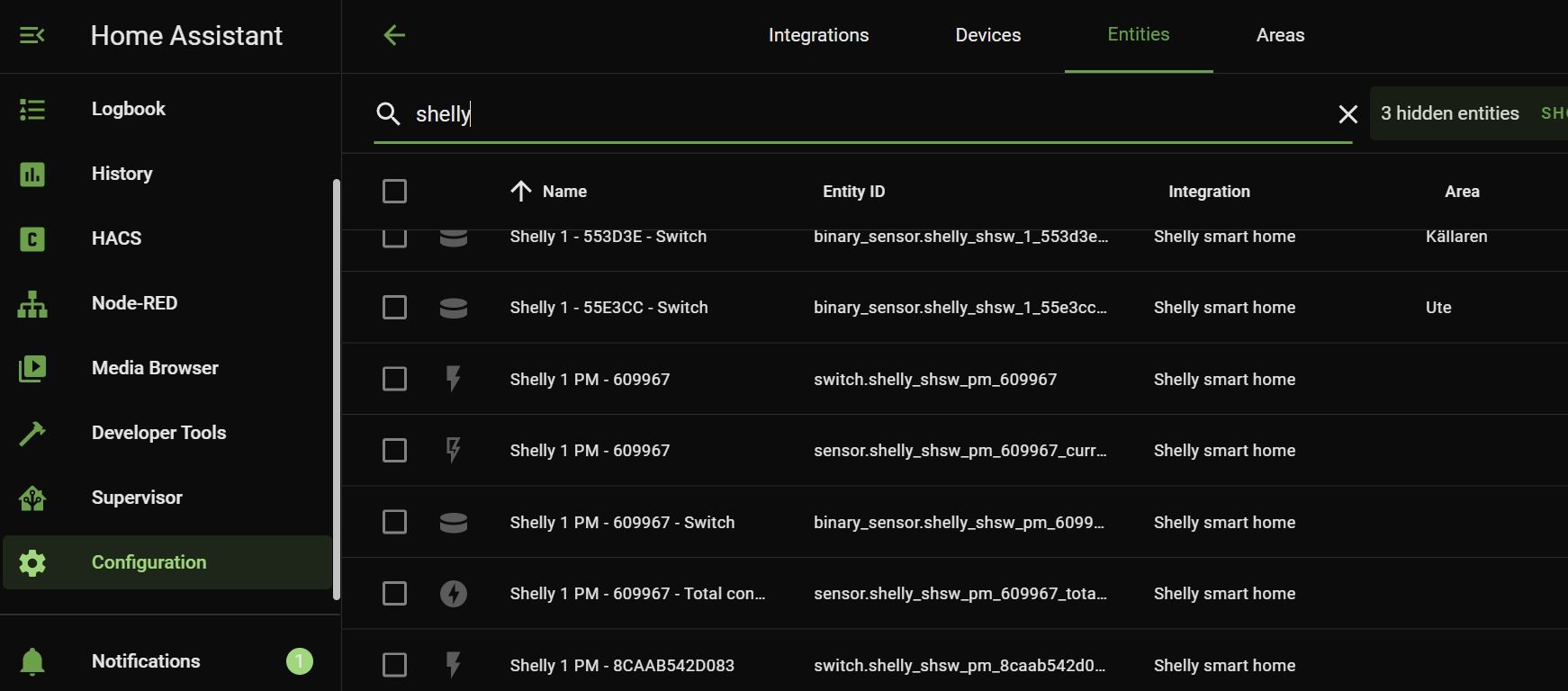

Jag får fortfarande inte in min Dimmer 2 i HA, är det något jag måste ha för att det ska funka? Behövs MQTT? Cloud har jag förstått som det går att köra utan? Försöker köra med shellyforhass men det ska funka utan det väl?
dimmern fungeraer som det ska i appen men vägrar dyka upp i Ha..
Lagt in Shelly i yml, försökt med host_ip och discover_by_ip. Jag får ju upp att "We have discovered new devices on your network" Men det är tomt på enheter. Vad blir det för sorts enhet? Jag har scrollat igenom där flera gånger och sökt på Shelly men inte hittat nåttleby skrev:

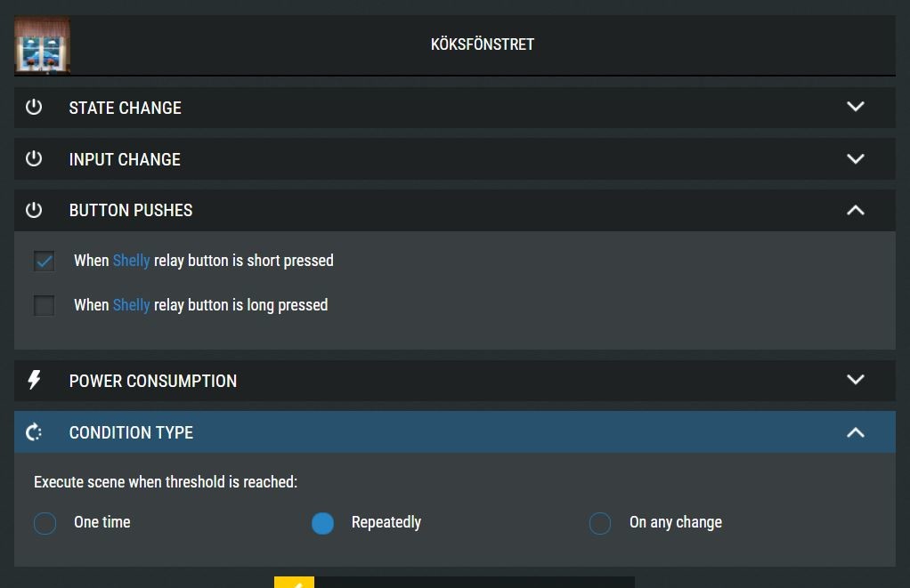

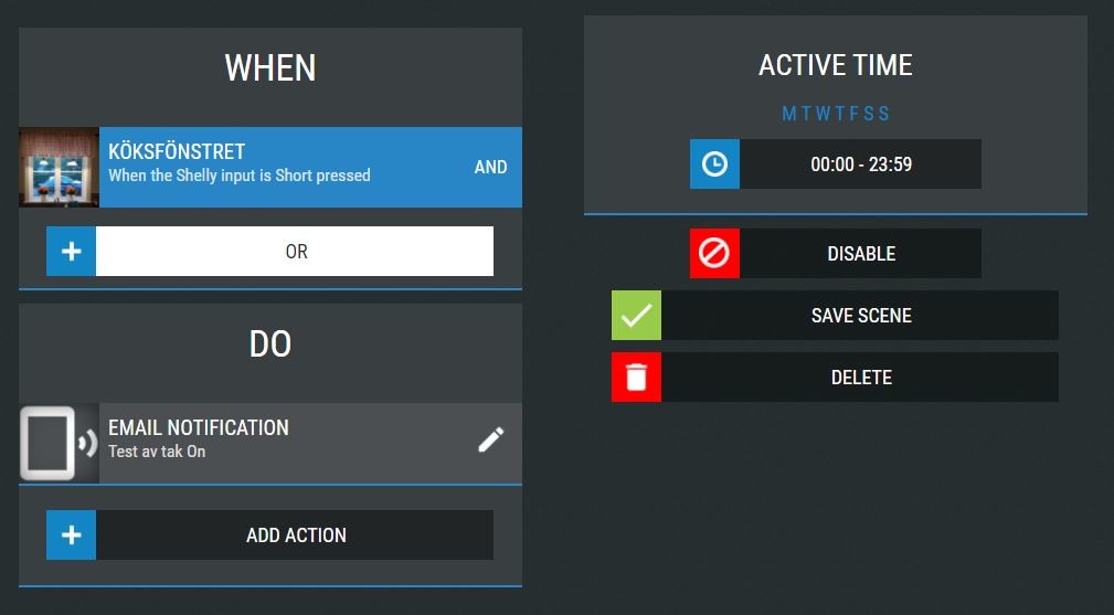

Jag har inte använt scenes i Shelly-appen tidigare men satte upp en för att testa:J jonaslatt skrev:
När en switch (som styr en lampa i mitt fall) byter state till "ON" ska en notis skickas till appen på telefonen.
Sätter jag "condition type" till "repeatedly" så får jag en notis i minuten när lampan är igång.
Men slutar så fort jag stänger av den.
Ändrar jag "condition type" till "one time" får jag bara en enda notis när lampan sätts på.
Hur ser dina inställningar ut?
