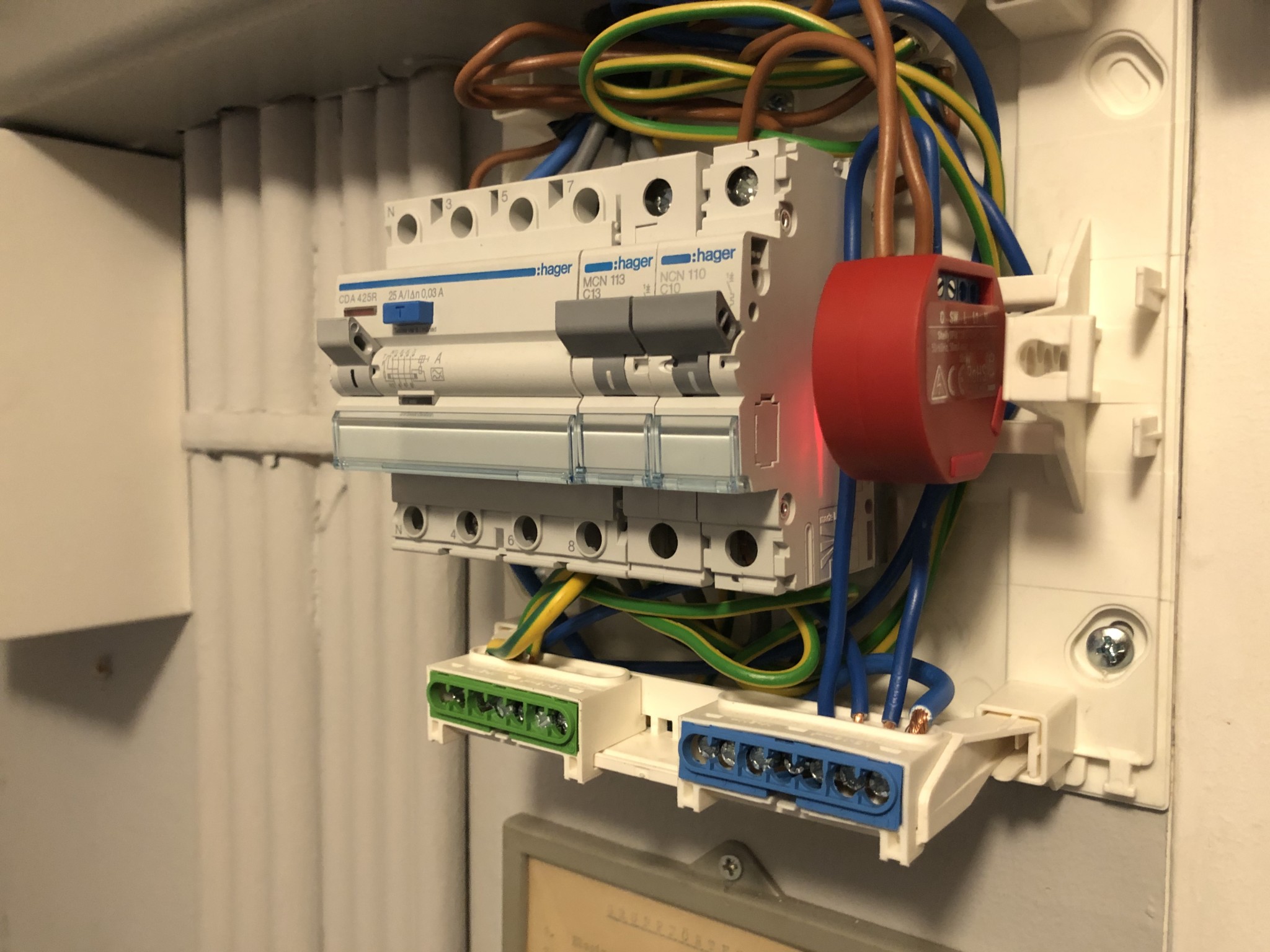

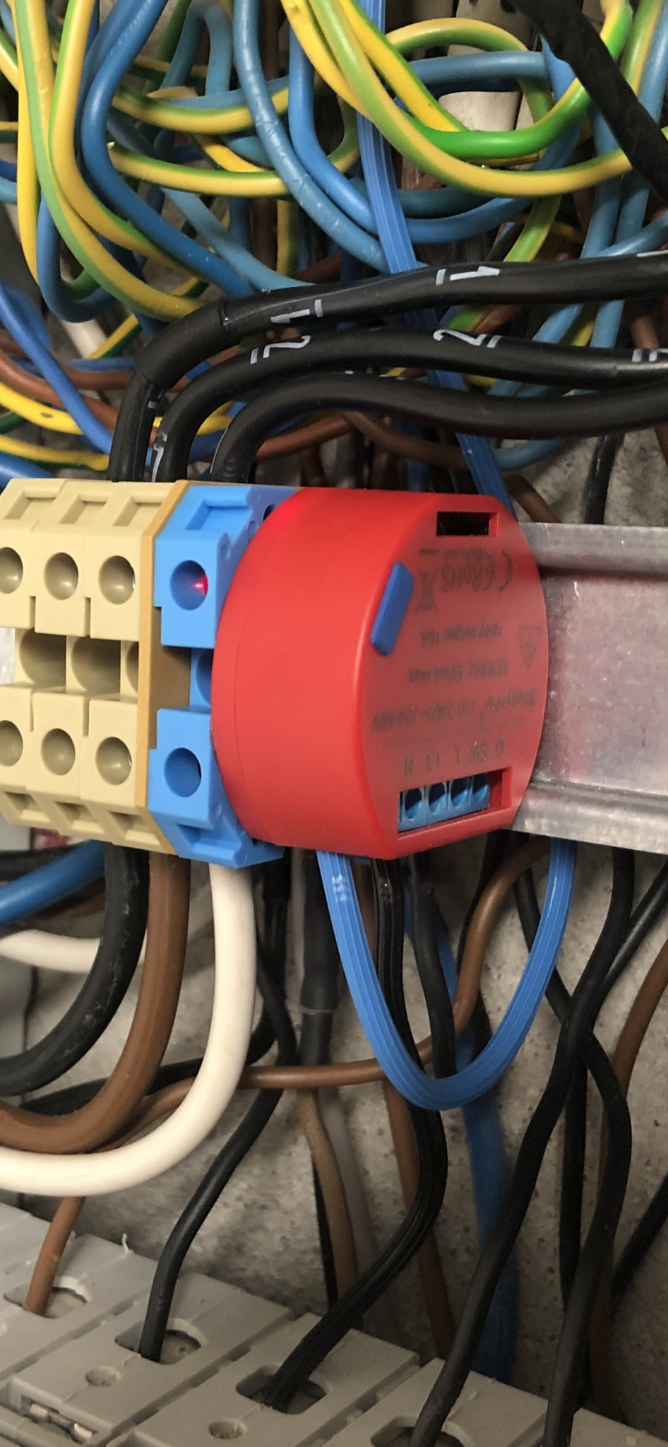

Tänkte att jag skulle testa shelly prylar (pga prisskillnaden mot plejd prylar) och har en fråga. Kan en shelly 1 "ersätta en plejd ctr-01".
Jag har idag en plejd ctr 01 som är kopplad att styra 5 st 1 w led fönsterspottar, med 2 st små transformatorer och en plejd ctr 01 som sitter bakom en fjäderbelastad strömbrytare där "allt sammanstrålar" och jag där kan dimma/tända mina fönsterspottar.
Eller förslag på annan shelly om shelly 1 inte är rätt pryl

Tyvärr inte! shelly saknar puck med 0-10V utgång som jag gissar du använder på din plejd.Bono_R skrev:
Hej
/B
Till dimning finns 2 val:
1) Shelly dimmer 2, dimmar på primärsidan funkar på en del men långt från alla
2) Shelly RGBW2, dimmar på sekundärsidan funkar på de flesta om inte alla led 12-12VDC

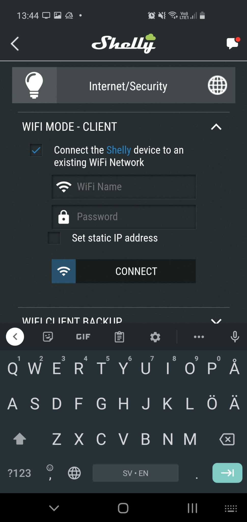

Jag har en enkel fråga.
Jag har en shelly och skulle vilja byta wifi på den. Alltså den går på mitt hwmmanätverk. Men jag har skaffat en wifi förstärkare och skulle vilja ansluta wifin till den.
Jag vågar inte gå in och chansa när jag har den inställd "och klar" så jag ändrar något.
Vart gör jag detta i shelly appen?

Lägg in ditt nuvarande som backup först, sen byter du det primära till det nya. Du kan göra det i appen under nätverk men ännu lättare i webgränsnittet tycker jag.J jonaslatt skrev:Jag har en enkel fråga.

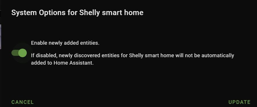

Jag har problem med att få in in min enhet i Home assistant. Jag installerade ShellyForHass, la till "shelly:" i configurations.yml och efter en omstart så hittade den integrationen Shelly Smart home. Jag har kopplat in en Dimmer 2 som fungerar via appen och som jag kan se på mitt nätverk, men jag kan inte se den i Home-assistant. Är det något mer jag behöver göra? Tycker jag läst guiden 5 gånger..
Lite osäker men jag har i min yaml fil som nedan. Nu är det för att jag har Shelly på flera olika nät så jag måste söka på IP.Sljdhl skrev:

Utöver det har jag inget. Det ska dock idag finnas shellt support som standard utan ShellyForHass. du ska alltså inte behöva installera något om jag fattat rätt...
Du har tittat så de inte finns under "configurasion" / "entities" ??
Kan möjligen komma på en sak till, du måste ha som nedan i config.
