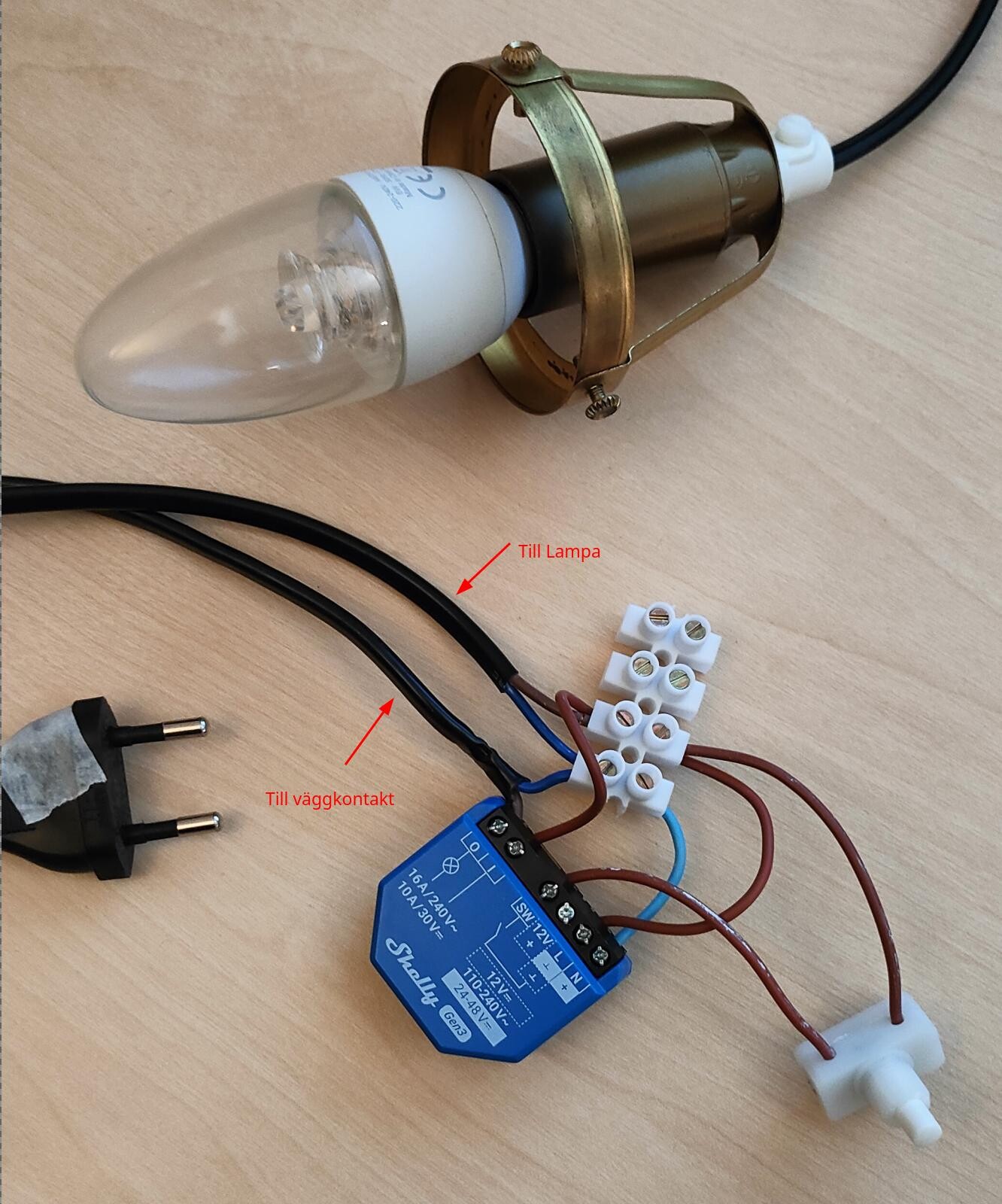

Mitt första försök att göra något med en Shelly 1 gen 3. Har alldrig kopplat Shelly förr så ursäkta min novisitet.
Tänkte att jag först skull koppla ihop det på skrivbordet bara för att testa och se hur det fungerar. Villket det visade sig inte göra. Allt är bara helt dött.
Har mätat över 0 och N där finns ca 230 V, har även mätat så att brytaren fungerar.
Någon ide vad som kan vara galet? Har jag gjort något kapital fel eller är det mot alla ods något galet med själva Shelly enheten. Följde deras instalations video när jag gjorde kopplingen.
Lampan är en 5 watt LED.
Shelly 1 gen 3 kopplad till en 5 watt LED-lampa och väggkontakt på ett skrivbord med text som markerar anslutningar.
Mvh,
Christer

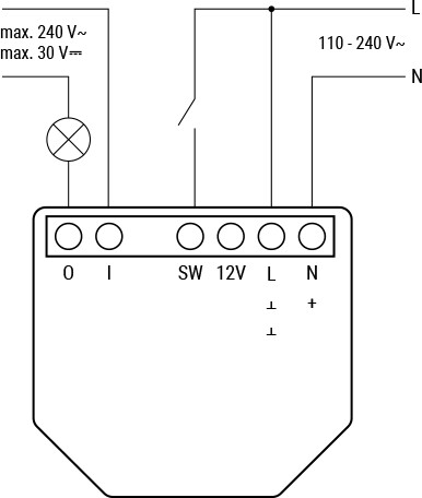

Shelly'n saknar konstant nätspänning på drivkretsen.
Diagram över kopplingsschema för Shelly, visar anslutningar för spänning och manöver. Markerar max 240 V och 30 V vid olika punkter.
Byt plats på de två svarta sladdarna.
Vet du vilken som är fas respektive nolla i uttaget?

Tack, tittar en sväng till på instalations videon.
F
Gör det…
Tusen tack för svaren, fick mig på rätt spår.
Tittade en sväng till på instalations videon
Upptäckte att jag blandade ihop de de kallar "load wire" och "live wire".
"load wire" där lasten är inkopplad i detta fall 5 W LED lampan.
"live wire" där strömmen, fasen kommer in.
Det är i alla fall som jag tolkade det, och när jag kopplade om på det sättet så fungerade det hela. Fantastiskt, så kul.
Kopplingsschema för Shelly Gen3 med kablar anslutna till väggkontakt och 5 W LED, inklusive märkningar för "live" och "load wires".
har jag förstått rätt att nollan går liksom genom LED lampan i detta fall och till drivkretsens 0?
Nej
useless useless skrev:
Nej
Aj då, ok. hur har då Shelly'n konstant nätspänning på drivkretsen, nu? 🤔
Titta på din sista bild så förstår du. Annars ska du kanske inte hålla på med starkström?

Nu har TS fysiskt kopplat rätt, det som nu fallerar är teorin i hur strömmen går i kopplingen samt vilken funktion de olika anslutningspunkterna på Shellyn har.
