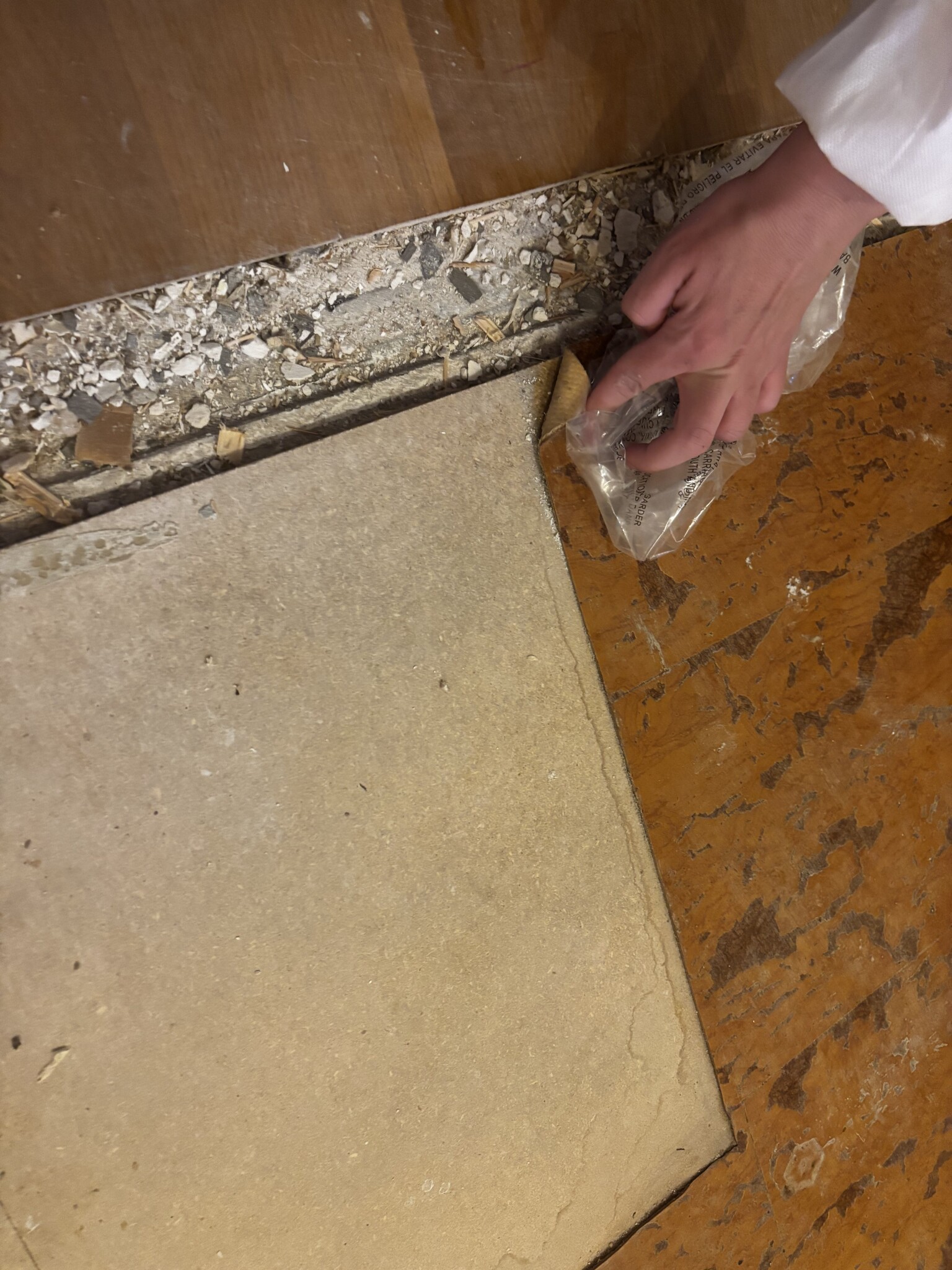

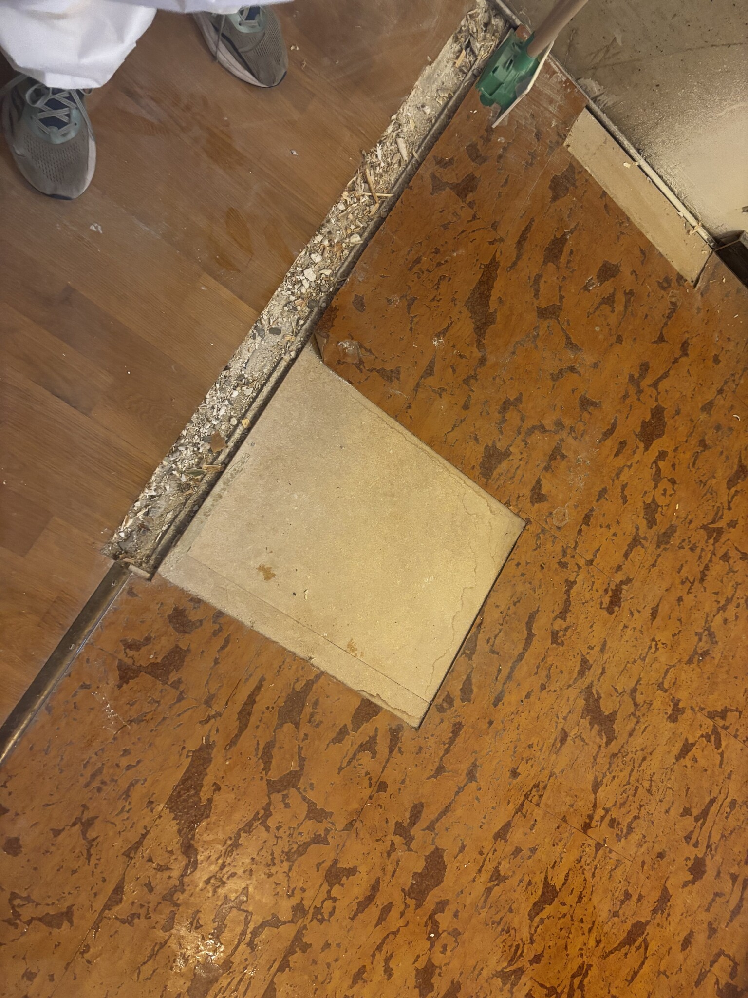

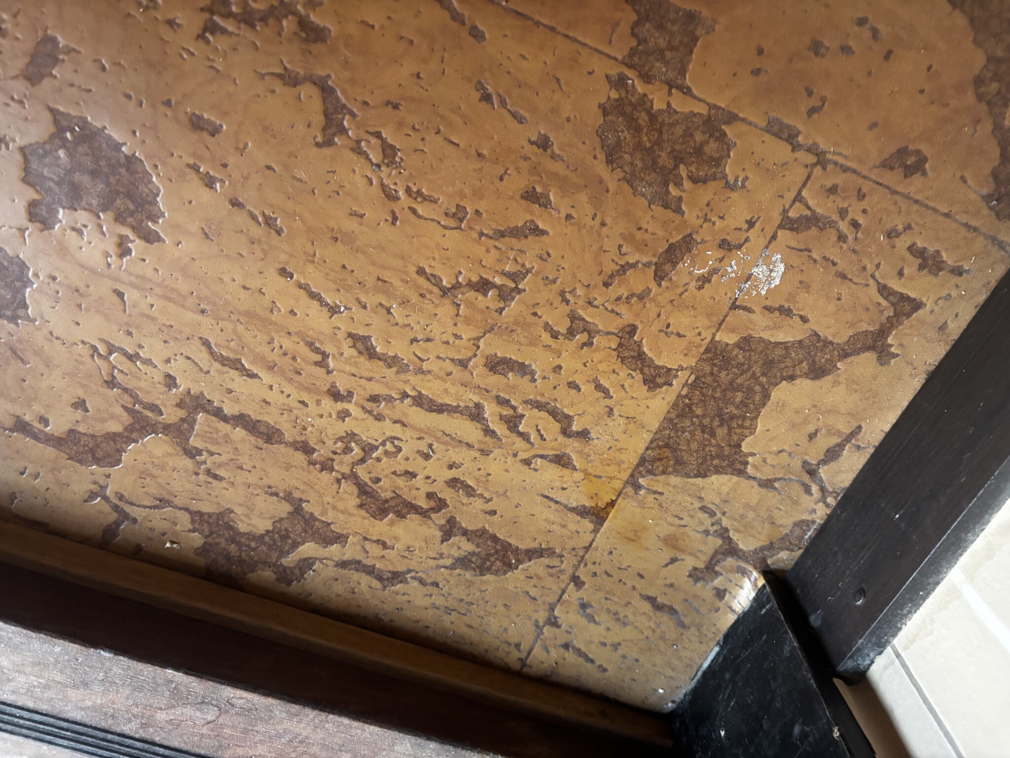

Tack för era svar, inte ens för dessa mattor? Finns i hall och kök. Sitter på nått papp i köket (bild 2-3) i hallen vet jag inte för det har inte gått upp. Den mattan som är i köket är extremt mjuk och böjlig. Undersidan gulaktig, nästan som tvättsvampsaktig men ganska tunn.
  • Brun golvmatta i köket med oregelbundet mönster, mjuk och flexibel, monterad på pappmaterial, nära dörrkarm.
  • Mjuka, böjliga bruna golvmattor över trasigt underlag av papp i köket, synliga delar av golv och skor.
  • En person lyfter upp en kant av ett golv täckt med plast, visar underliggande papp och murbruk.
Hej, om någon går in o läser kan jag meddela att ingen asbest fanns i dessa.
