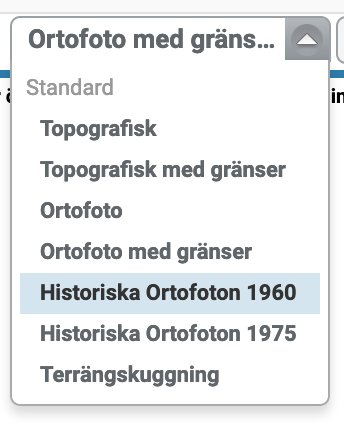

Just det, vill du se hur vägen gick 1960, före servitutet och 1975, tio år efter servitutet så kan du använda Lantmäteriets karttjänst där ortofoto finns:
https://kso.etjanster.lantmateriet.se/
Tack för tipset, vägen har helt olika dragning 1960, 1975 och idag.
Vägen har idag varken diken, kropp, grus, bärighet eller bombardering så det finns lite jobb att göra.

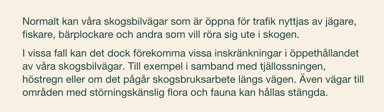

SCA verkar vara väldigt generösa vad gäller sina vägar:
https://www.sca.com/sv/om-oss/var-skog/valkommen-ut-i-var-skog/vara-vagar/
