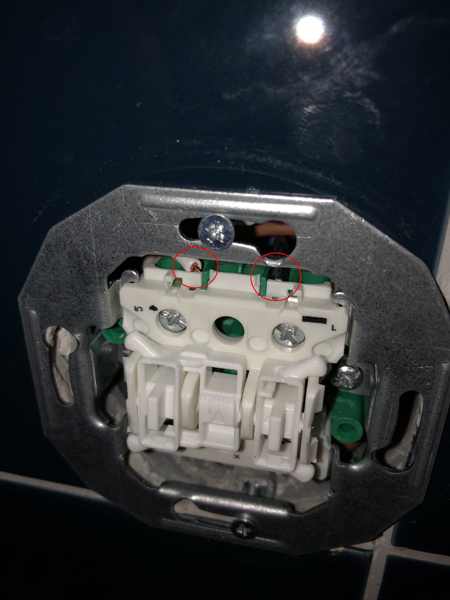

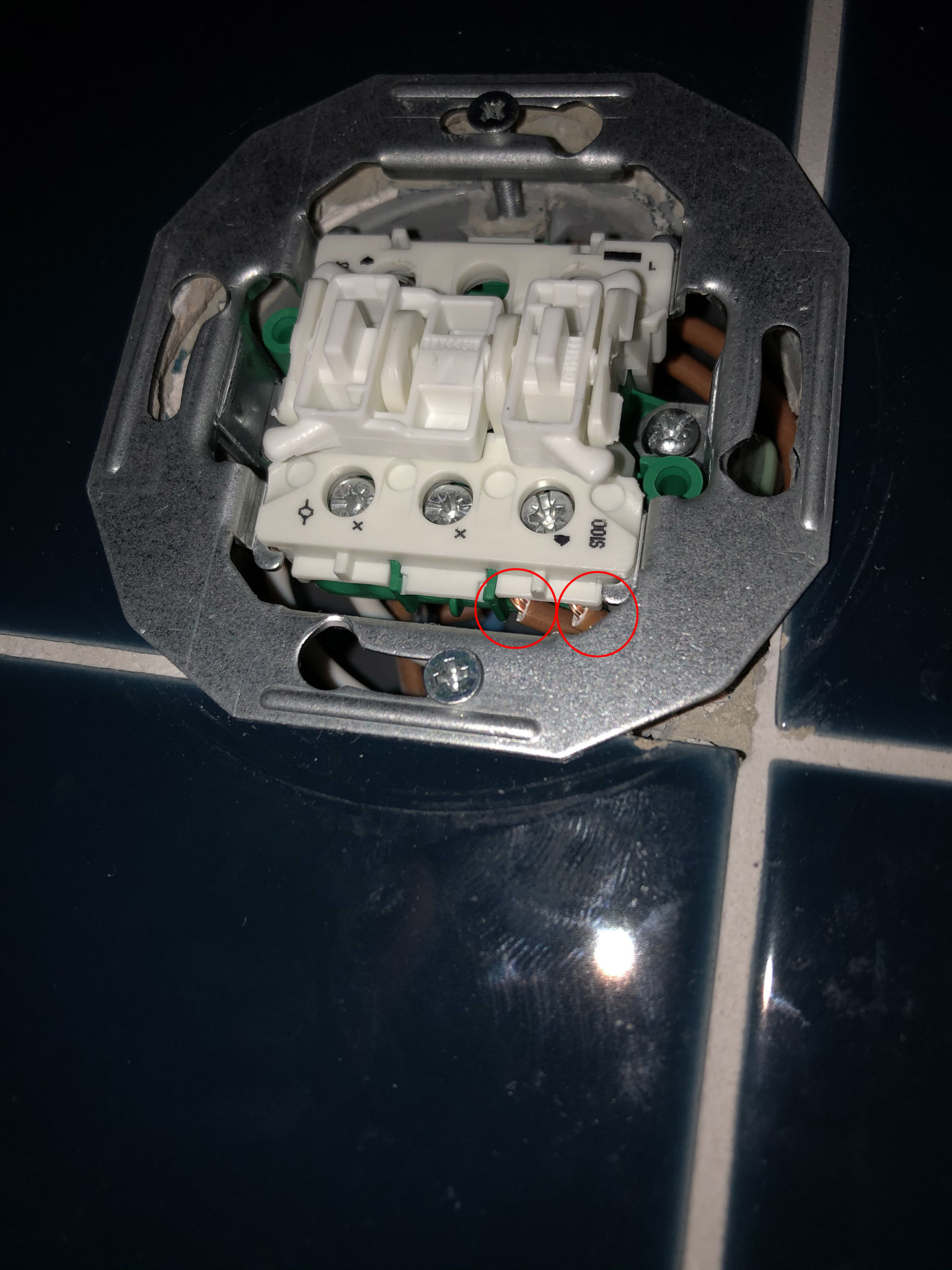

Jag öppnade upp och kollade, dock utan att ta ut hela brytaren men man ser ändå var kablarna går in.
Har markerat de 4 kablar som går in i brytaren. Den som är lite svår att se på första bilden är en svart kabel uppe till höger.
Om det nu är felkopplat, bör man få det åtgärdat (förutom att det är bekvämt att kunna tända och släcka individuellt)?

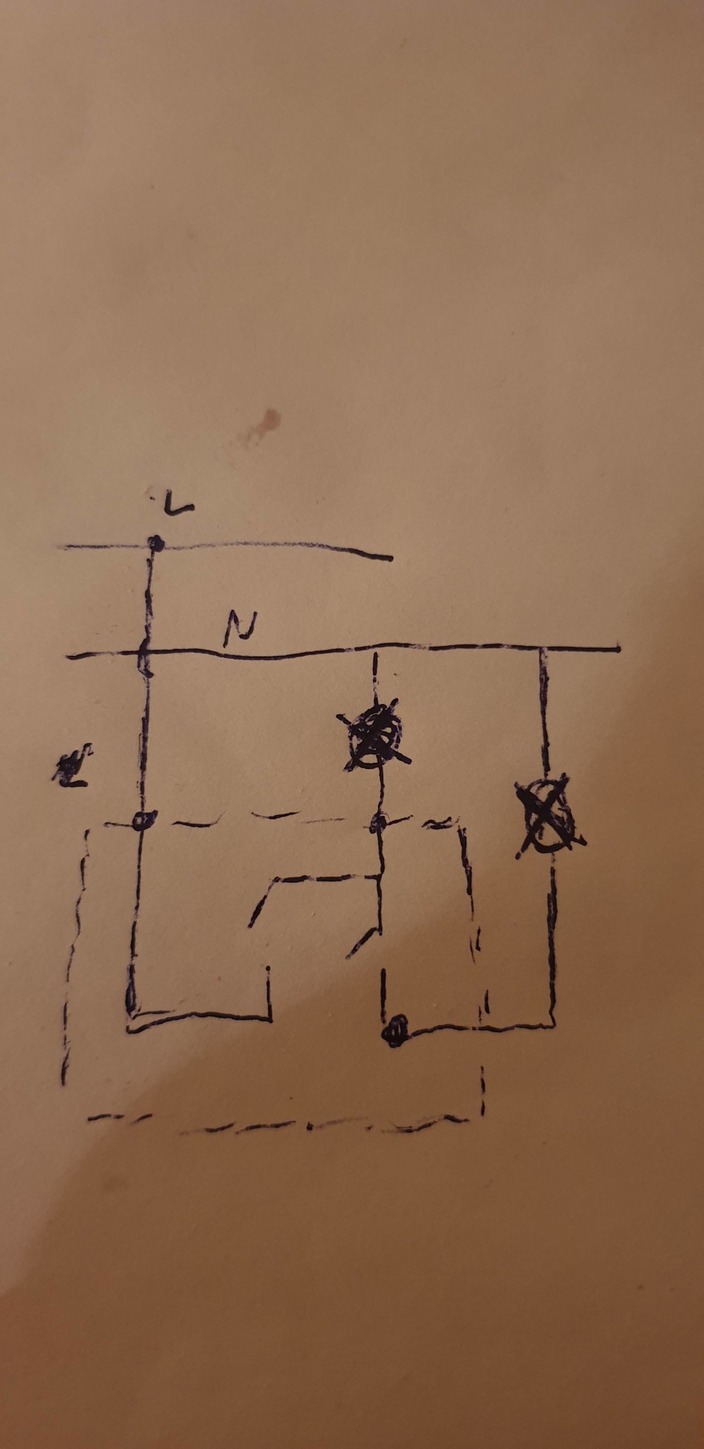

Jag tycker det ser ut att vara en kronbrytare, inte en dubbeltrapp. Mem den går också att koppla fel.
Funktionen på en kron brytare är att du har fas (230V) in från centralen till den anslutning som är märkt L (live=fas på engelska).
Sedan har man bruten fas, kallas ”tändtråd” ut till resp lampa från anslutningarna märkta med pil ut.
Här ser det ut som du har fas in på den ena pilen, och en tändtråd ut från l, den andra från en pil.
Fas bryts alltså av den ena knappen, när den ör sluten så gör det dels ström till ena lampan via ”l”, dels ström till den andra brytfunktionen. Precis som du observerar.

Den där kronbrytaren från Schneider är lite lurig eftersom den är kopplad så att fasen och en av tändtrådarna delar "sida". Elkos trappbrytare tar in fasen i "botten" och har två tändtrådar ut på "toppen". Gissar at det är någon som kopplat på rutin och inte tittat på kopplingsschemat.
Problemet löses genom att byta plats på de två bruna och den svarta. Detta får du göra själv om du är bekväm med det. Se till att anslutningarna görs ordentligt i så fall och att du helt säkert har brutit strömmen innan du börjar pilla.

Brytaren sitter med två skruvar, "uppe" och "nere". De som sitter till höger och vänster, lite djupare, går till klorna på brytaren. dessa kan du skruva ur helt och plocka bort klorna när du tar ut brytaren. Ibland har man använt dem också, då måste du lätta på dem för att få ut brytaren. Skruva inte ur dosskruvarna helt, du ska bara lätta på dem och sedan vrida brytaren ca 10 grader så att du kan ta ut den via de större hålen i spåret.
Anledningen till att inte använda klorna om det inte är absolut nödvändigt är att man riskerar att klämma en ledare mellan klo och dosvägg. Klon är ansluten till brytarens plåtchassi vilket är obra.
Du kommer se att det finns två hål där den svarta går in. Aldrig mer än en sladd per hål. Om det mot förmodan inte skulle finnas så måste du använda toppklämma.
Ang anslutningarna så ska du se till att alla kardeler hamnar rätt och att du hamnar på rätt sida om den lilla metallbrickan som finns i anslutningen. Den ska normalt sett vara på "andra sidan" sett från skruvhuvudet när ledarna är på plats och dras upp mot ledarna när du skruvar åt skruven. När du anslutit ledarna så ska du kontrolldra, ganska hårt, så att inget lossnar. Helst ska det inte synas någon koppar men man brukar dra bak isoleringen någon millimeter när man kontrolldrar så lite kommer det nog bli. Kontrollera också att du inte har brottanvisningar (jack) på några av kardelerna.

1. ordentlig koppling är dels att inte så mycket koppar syns. Ser rätt OK ut på bilden. Men minst lika viktigt att tråden verkligen klämms fas. Prova att rycka lite i varje tråd efter att du skruvat fast dem.
2. Ang. fäste i dosan. Normalt sitter den (numera) bara med de två dosskruvarna, som syns på bilden. Men det finns även klor som håller fast brytaren genom att klämma ut mot väggarna i dosan. De dras med de två skruvarna som sitter lite inne i brytaren. Numera brukar man inte nyttja klorna, för stor risk att de klämmer sönder en tråd mot väggen. Oftast finns de inte på brytare och uttag man köper idag, men finns att köpa som tillbehör. Förr på typ 50 - 60 talet så fanns inte ringen som dosskruvarna sitter i. Då fästes alla brytare och uttag bara med klorna.
