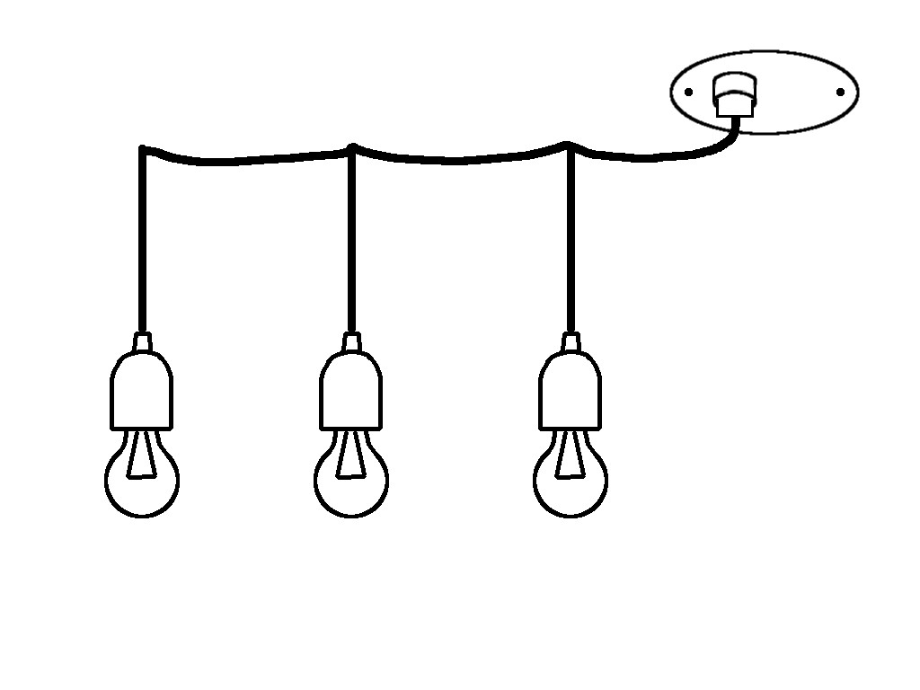

Jag har 3st lamparmaturer som skall belysa en hall.
Problemet är att jag bara har 1 strömuttag.
Jag vill ha en synlig slappt hängande textilkabel mellan varje.
Ingen kopp i tak utan kabel hängande i krok/ögla.
Jag vill inte ha en massa fula synliga kopplingsdosor. Allt måste vara väldigt cleant och tidstypiskt.
Hur löser jag detta?
Jag är inte elektriker men kommer ta hjälp av en när väl installationen skall göras.

Fläta ihop tygkablarna. Kopplingsdosa eller kopp vid uttaget.
Det finns inget tidstypiskt med den där installationen.
För formens skull ska man notera att du parallellkopplar armaturerna. Detta är faktiskt något du får göra själv (men du bör inte om du inte vet hur).

Blir väldigt tjocka kablar om jag ska fläta ihop dem.
Med tidstypiskt menar jag att jag inte vill ha nå moderna skarvkopplingar eller dosor.
Finns inga klassiska kopplingar som kan hänga i kablaget? Har för mig jag sett ngt liknande men kan inte hitta nu.
Kan man dra undan textilhöljet, löda kablarna, krympslang över och sen dra tillbaka textilhöljet, om detta får plats?

Det blir inte en godkänd skarv. Den skall ha en dragavlastning. Sedan är det tveksamt om den åter överdragna textilisoleringen då kan anses vara en andra isoleringsbarriär, men det är en spekulation från mig.
Det mest tidstypiska jag kan komma på är nog om du sätter kulodosor i porslin i taket (de är rätt små och diskreta). Men då skall du ha en kabel för fast förläggning fram till dosorna, ex. EKRK inte hängande textilkabel. Och så måste man i så fall lösa hur dragavlastning skall ske i dosan av textilkablarna ned till lamporna.
Man skulle kunna dragavlastas kabeln i kroken och ha en liten porslinskulo precis bredvid, det är väl inte 100%, men väldigt nära. EKRK mellan. Liten kulodosa för att ersätta utloppet också. Det borde bli bra. Se till att hitta en elektriker som är intresserad av byggnadsvård så blir det nog bra.

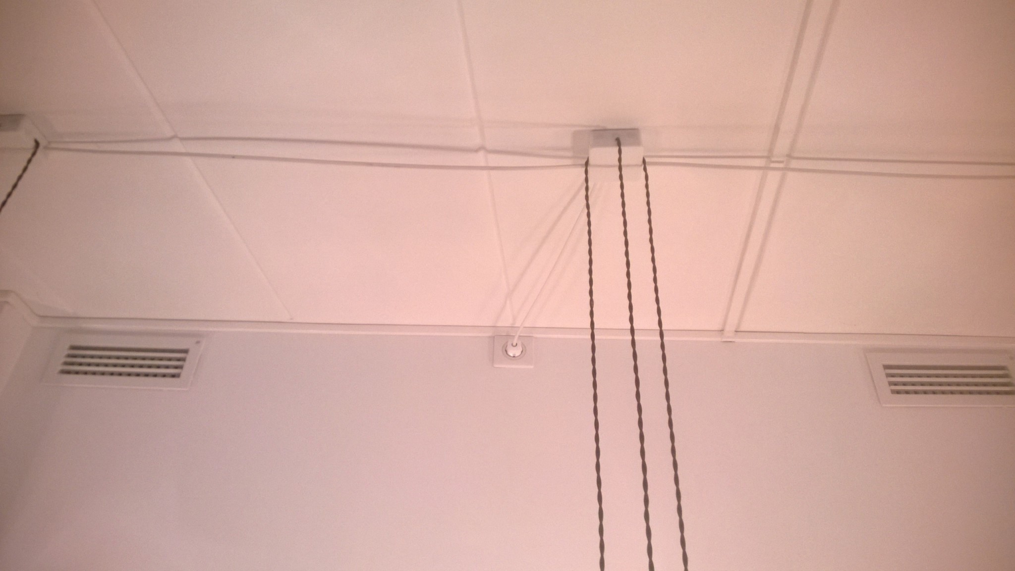

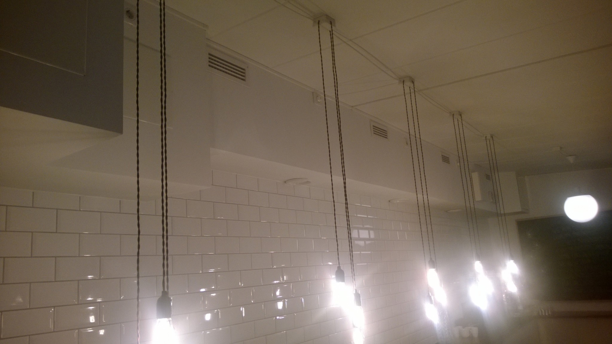

Ett blandat och inte så prydligt utförande med en del moderna inslag på temat jag såg i Malmö och tog några bilder på.
Hurk..... Föreningslokal? Restaurang?GK100 skrev:
Jag säger som jag brukar: Varför envisas vissa med att försöka bevisa att en hempularbehörighet inte är möjlig?
Det är en del av frukostmatsalen på ett hotell, såg riktigt taffligt ut men ingick väl i stilen de försökte skapa i en del detaljer där. Och självklart är väl en hempularbehörighet möjlig, men kanske inte önskvärd av tex den inte föraktliga andel som försörjer sig på diverse papperstigrar som kommande förändringar i regelverk osv dvs rent prov utan något reellt värde.
